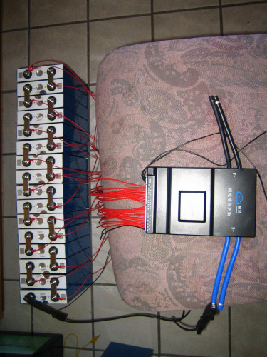

Mein JK-BMS (JK-B2A24S15P) ist nach 5 Wochen letzte Woche bei mir eingetroffen. Heute war einmal Gelegenheit das BMS an einer 16S LiFePo4 Konfiguration zu testen.
Das Advance Setting ist ähnlich aufwendig mit kalibrieren der Balancereingänge etc, wie beim Xiaonxiang BMS. Das JK-BMS verfügt ebenso über ein Coulomb Meter. Der Active Balancer schaufelt bis zu 2A - allerdings immer nur eine Zelle zur Zeit. Das JK-BMS kommt in meinen 120er E-Max.

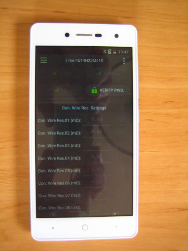

Und weiter geht es mit dem Jikong BMS:

Bild5: Nacht Verify Password kommt man in den "Advance Settings" Bereich
Bild6: Con. Wire Res. Settings
Gestern war ich auf der Suche nach 1,28V. Das Smartphone sagte 51,59V; das Voltmeter und Laborladegerät 52,87. Die 1. Vermutung war, dass die 1,28V über B- und P- dickes blaues und schwarzes Kabel abfallen. Auch bei 5,2A Ladestrom fallen nur wenige mV über den LeistungsMosFets ( 0V Diode) ab.
Im Smartphone werden die Einzelspannungen im Schnitt 0,080V zu gering angezeigt. Da muß ich wohl doch noch etwas im Advance Settings Bereich machen.
By the way. Das JK BMS ist mit seinem eingebauten 2A Active Balancer sinnvoll für Akkus mit 70...300Ah.
Das JK BMS ist für LI-ION und LIFEPO4 sowie LTO geeignet. Das JK BMS hat 24 Eingänge für einen 72V LTO Akku bräuchte es 30 Eingänge.
Mit Calibrating Volt kann man die gemessene Gesamtspannung vom guten Voltmeter eingeben. Plus 1,28V ergibt in der Anzeige plus 80mV pro Einzelzelle. Mit meiner Parametrierung bin ich eigentlich fertig. Das JK-BMS kommt demnächst in meinen 120er E-Max. Mit den Basic Settings werde ich auskommen:

So, das BMS läuft jetzt. Dass man einmal -5 V an die Leistungsanschlüsse anlegen muss, darauf wäre ich nie gekommen.
Die Spannungen, die ich angezeigt bekomme, sind etwa 80 mV zu niedrig, so wie bei Peter auch. Abgeschaltet wird bei 3,6 V (3,68 V mit der Messungenauigkeit), das klappt ganz ordentlich. Leider lässt sich der Wert nicht umstellen?! Sobald ich etwas anderes (z.B. 3,5 V) einstellen will, werden sofort 4,25 V eingetragen...
