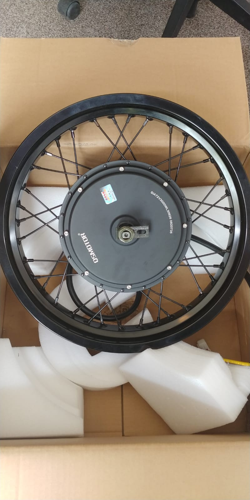

Ich baue aktuell meine TC um und könnte auf 20kW peak Leistung kommen. Allerdings kommt da auch Inverter, Motor und Akku neu.
Motor, da der neue (QS205 v3) echte 3kW Dauerleistung ab kann und mit Ferrofluid/ hubsink gekühlt werden kann.
Akku mit >5KWh, um die nötige Leistung zum beschleunigen aus höheren Geschwindigkeiten zu realisieren (geplant sind 350A Batteriestrom max)
Inverter, damit ich diesen komplett parametrieren kann und weil dieser mit 16S und 450A Phasenstrom peak auch auf über 20kW kommen könnte.
Der Motor ist vorgestern eingetroffen: Nur als Hinweis für dich:
mit Motor und Kühlfinnen bin ich bei 700€.
Der Akku wird proportional zur Energiemenge, die ich mit ihm speichern will, teurer. 5kWh kosten mich im EK ~1500€ (neue Rundzellen)
Der Inverter kostet 600€
Du bist also schon, ohne Entwicklungs- und Produktionskosten, über deinem Budget ^^
