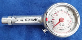

O.T.
habe mir aus den verschiedensten Gründen nun einen FLAIG Luftdruckprüfer zugelegt. War für rund 30€ billiger, als einer mit BT.
Vorteile aus meiner Sicht:
+ herstellerseitig kalibriert ( hab ich überprüft ; Messung stimmt mit geeichtem Tanke Gerät überein! )
+ funktioniert an mehreren Fahrzeugen ( Roller, Auto, Motorrad
+ wird nicht im Vorbeigehen geklaut
+ braucht keine Batterie
+ verliert im Handling (so gut wie) keine Luft
O.T. off
Edit: Aussage angepasst.
O.T. off

Wirklich geeicht, oder "nur" kalibriert?AkkuSchrauber hat geschrieben: Do 23. Jul 2020, 08:34 O.T.

https://de.wikipedia.org/wiki/Eichung

ok, dann doch eher "kalibriert"! Der Hersteller spricht von "justiert u. geprüft nach EN837-1/6 - max. Tol:+/-1% ".
aber eben nicht nach DIN "0.8.15" wie sonst wohl einige Geräte da draußen.
Jedenfalls bin ich mit dem Auto zu zwei Tanken die noch kostenlose und geeichte Druckdosen in Betrieb haben und hatte bei 5 Reifen in zwei Messungen 0 Abweichungen. Das reicht mir doch voll. Aufgrund der Bauform ist der Luftverlust bei der Messung minimalst. Mit gedrücktem Messwerk Knopf an das Ventil anpressen; Knopf los lassen; Manometer ablesen, fettich,,,

Der Punkt "wenig Druckverlust bei der Messung" ist für so ein Handgerät sowieso der wichtigste.
Die Messgenauigkeit ist im Grunde genommen völlig irrelevant, solange das Gerät eine gute Wiederholungsgenauigkeit hat.
Überspitzt dargestellt: Da müssen keine Zahlen drauf stehen, solange du weisst an welcher Stelle der Skala "Luftdruck passt" steht.

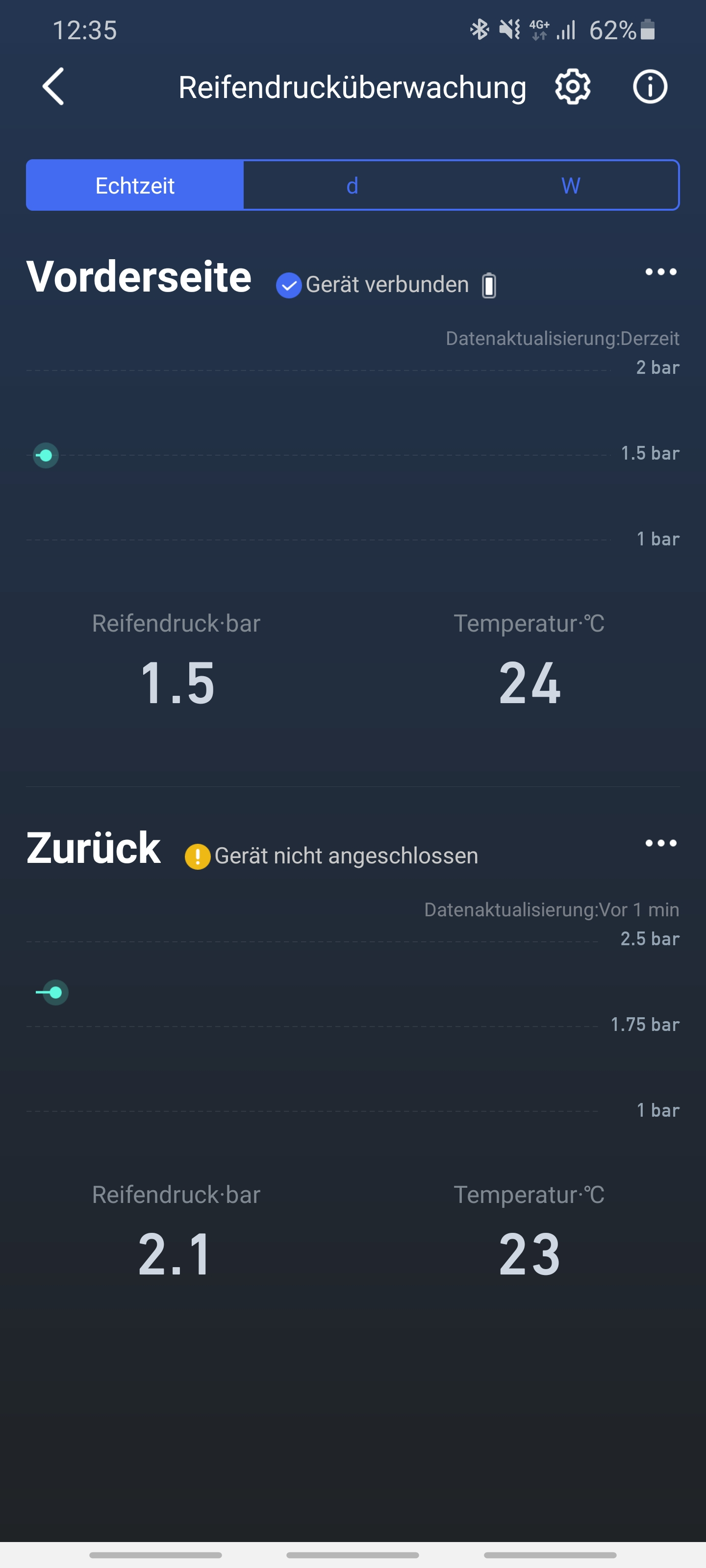

So nachdem ich gestern schon leicht die Hoffnung aufgegeben habe, hat es heute nun doch geklappt
Hat zwar schon einige Zeit neben dem Roller gedauert bis die Sensoren sich verbunden haben, aber ich gehe davon aus dass das auch während der Fahrt passiert und man nicht immer gezielt daneben sitzen muss...
Resultat: ich hätte wohl öfter mal den Druck kontrollieren sollen
zudem zeigen meine Akkupumpe und die Sensoren auch wirklich den selben Druck an, funktioniert also

Ich sehe, dass nur die Front verbunden ist.NiuHero hat geschrieben: Do 23. Jul 2020, 13:21 So nachdem ich gestern schon leicht die Hoffnung aufgegeben habe, hat es heute nun doch geklappt
Resultat: ich hätte wohl öfter mal den Druck kontrollieren sollenzudem zeigen meine Akkupumpe und die Sensoren auch wirklich den selben Druck an, funktioniert also
Das ist auch bei mir der Fall. Wenn ich verbunden bin, wird oft nur 1 Band angezeigt.
