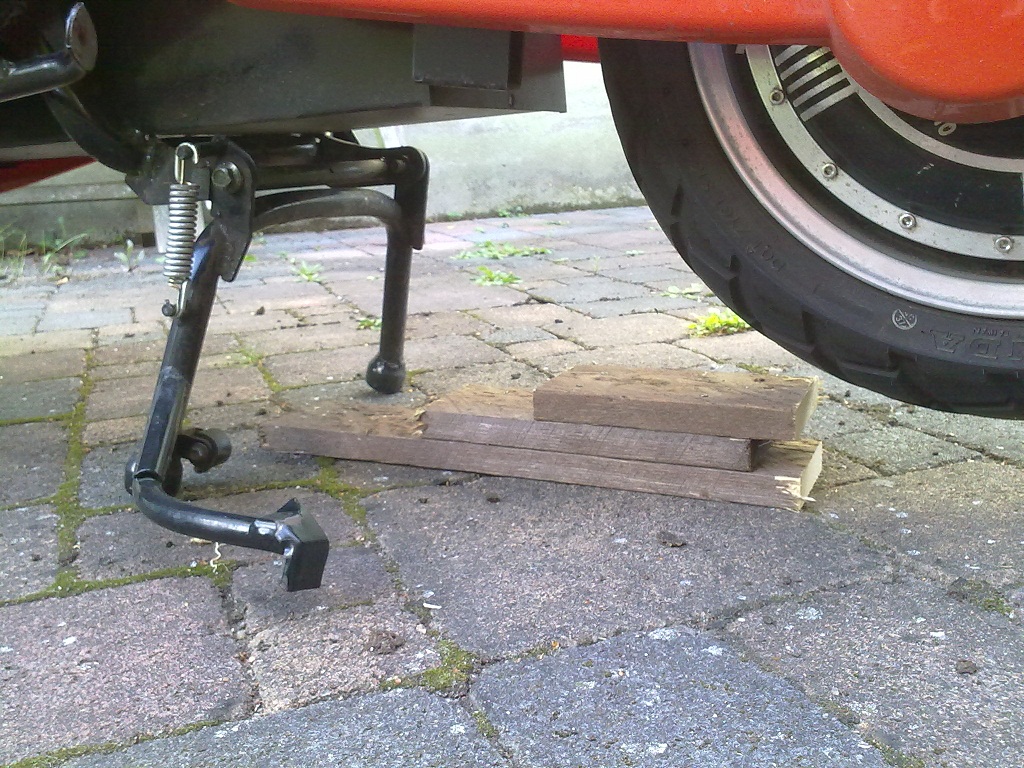

Ja, das ist identisch zu meinem, Danke MEroller.
Sind halt schon 70kg, was die BleiBatts da mitbringen. Ist beim Aufbocken blöd, aber bei langsamer Fahrt sorgt der niedrige Schwerpunkt auch für gute Stabilität. Man kann ohne zu Wackeln fast bis zum Stillstand verlangsamen. Trotzdem wäre es mir recht, wenn ich den Roller auch ohne Tricks aufbocken könnte. Die Hebelverhältnisse beim GK183 scheinen dafür sehr viel günstiger zu sein: Die Achse ist höher -> es fehlt nicht mehr so viel um über den Kipppunkt hinaus zu kommen. Und die Achse ist weiter hinten -> weiter vom Schwerpunkt weg

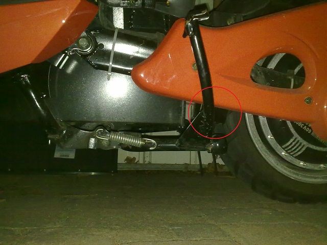

Das ist ja scharf! Scheinbar hat der GK dieselbe Grundschwinge wie mein Bock, aber der Hauptständer ist woanders und die Befestigungspunkte für völlig unterschiedliche Schwingenverkleidungen sind natürlich auch anders. Die GK-Feder ist aber ein völlig anderes Teil, vermutlich wie der nach hinten gerutschte Hauptständer auch den schwereren Bleiern geschuldet. Hier zum Vergleich erst mal Alfreds Bild von gerade eben (Deine Klemmmutter ist offensichtlich bei guter Gesundheit
Und hier meine Schwinge, noch mit dem vor kurzen verblichenen Motor und seiner abgeplatzten Schutzlackierung:
Das U-Blech, das nach unten raussteht ist jedoch ohne jede Funktion an meinem Roller.

Und Dein Fury gleicht wie ein Ei meinem Premium-Roller
Welches U-Blech meinst Du denn?MEroller hat geschrieben:Das U-Blech, das nach unten raussteht ist jedoch ohne jede Funktion an meinem Roller.
- Beiträge: 20624
Re: 80Kmh Elektroroller für 1450€?
Das, das am Kreuzungspunkt von Schwinge und Motorkabel nach unten ins Freie ragt.elfo27 hat geschrieben:Welches U-Blech meinst Du denn?

Das im etwa Streichholzschachtelformat? Ganz ohne Funktion ist das nicht. Das ist der Anschlag für den eingeklappten Hauptständer. Hast Du auch nur auf der einen Seite.

Stimmt, das wird es sein
Das heißt aber, dass der eingeklappte Hauptständer jede Einfederbewegung der Schwinge mitmachen muss, inklusive Reibung und Abrieb, und er könnte auch ein Lärmgrund sein bei harten Fahrwerksstößen. Ich dachte immer, meine Batterien rumpeln da im Untergrund, dabei wird es nur der Hautpständer sein, der kurz abhebt vom Anschlag. Wobei da ja eine Gummirolle am Hauptständer ist, von daher sollte zumindest kein Abrieb stattfinden beim Ein- und Ausfedern.

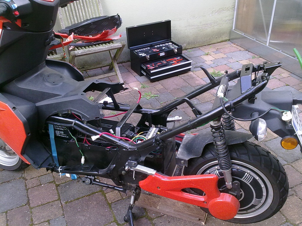

ich habe heute noch mal den Roller teilentblößt, um a) nach Schmorschäden zu suchen und b) den Poltergeist zu finden.
Roller auf Hauptständer mittels Rampe, funktioniert eaaasssyyyy, habe ich aber natürlich nicht unterwegs dabei: Roller gestrippt (ja, natürlich suche ich mein Werkzeug farblich passend zum Roller aus
Alle Schraubverbindungen der Verkabelung geprüft, sieht nach meinem Dafürhalten alles OK aus.

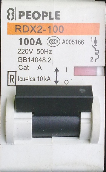

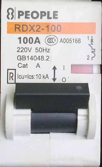

Bei der Gelegenheit den Sicherungsautomat angeschaut, der hat 100A [PEOPLE RDX2-100], scheint mir etwas großzügig: Dazu habe ich im Web das gefunden: http://www.peopleelectric.com/pdf/AA.pdf
Kommentare erwünscht!

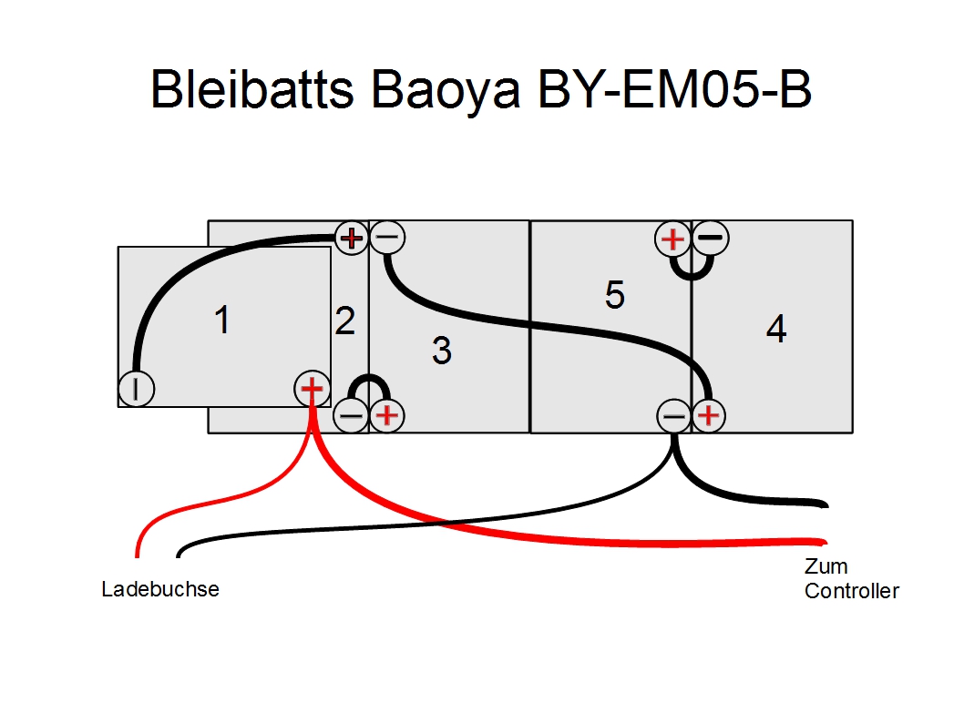

Den Hauptständer hatte ich ja als zwar potentielle aber faktisch unbedeutende Lärmquelle ausgemacht. Es mußten also doch die Batterien sein (was sonst?). Die Batterieblöcke sind folgendermaßen angeordnet: 4 unten in der Wanne, einer vorne obendrauf. Dieser obere (1) war natürlich der erste Polter-Kandidat, den ich aber auch dachte schon schön festgezurrt zu haben. Nun habe ich aber beim Wackeln an den Schraubverbindungen gemerkt, daß der hintere (nach meiner Zählung Nr4) nicht wie die anderen mit Schaumstoff in die Wanne gekeilt ist. Das habe ich nun nachgeholt; eine (sehr) kurze Probefahrt war dahingehend zufriedenstellend. Nächste Woche weiß ich mehr, ob das nun geholfen hat.
