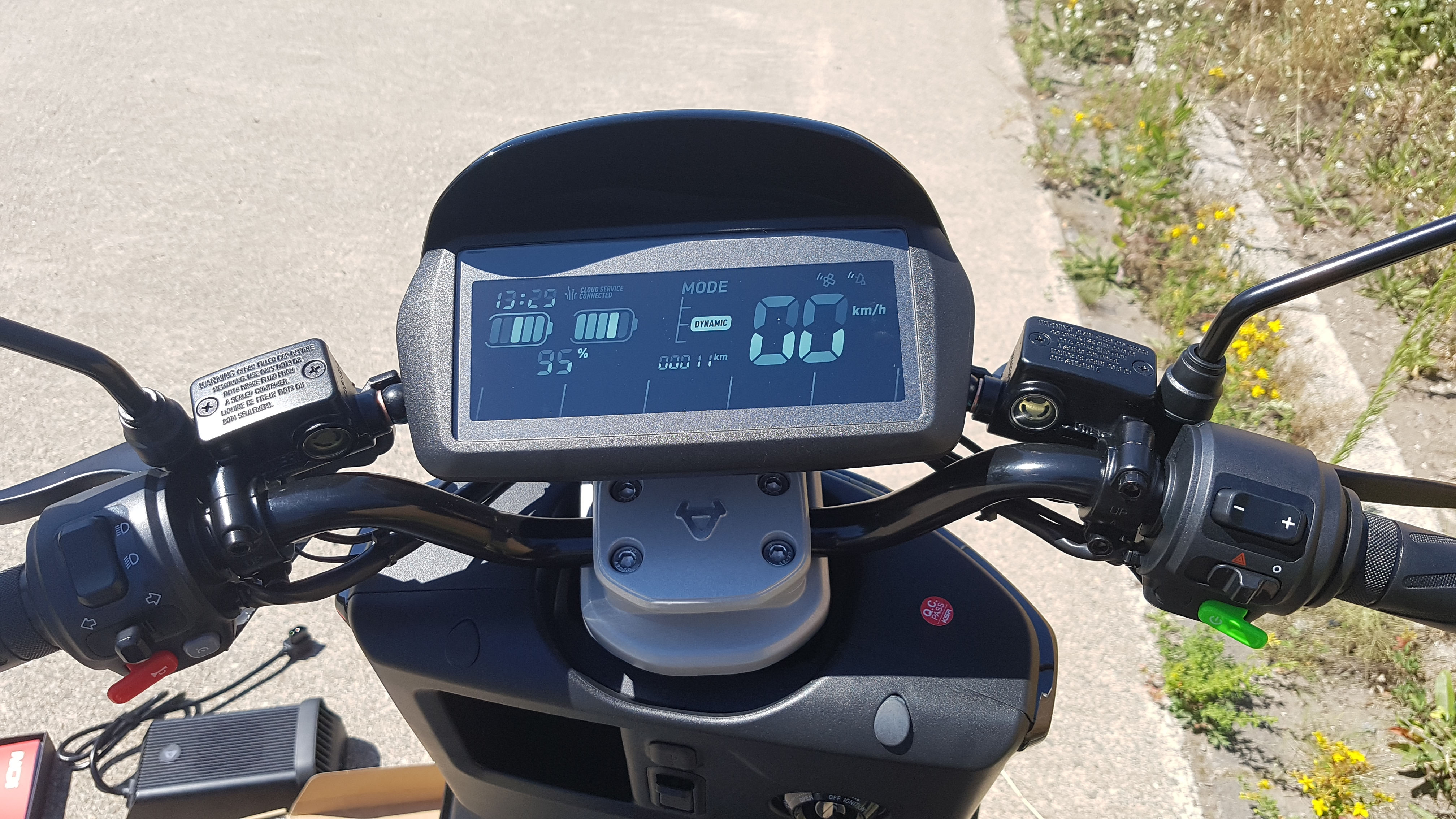

Was habe ich heute festgestellt. Leider ist mit einem Akku der Anzug von ca.2,3 kW auf ca. 2 Kw runtergegangen. Mit persönlich nicht so schlimm.
Im Display des Tachos ist unten die Amper / Watt - angabe beim Beschleunigen oder Fahrt. Die ist von 2,5 auf nur noch 2 Balken runtergegangen. Egal ob Berg hoch oder gegen den Wind in der Ebene. Immer nur 2 Balken.
Werde nächste Woche noch weiter Testen.
Vermute mal das NIU damit die Reichweite um ein paar Kilometer erhöhen will.

Zum Display, da ist untern ein Balkendiagramm ( aufgeteilt |iiiiiIiiiii|iiiiiIiiiii|iiiiiIiiiii|iiiiiIiiiii|iiiiIiiii|
