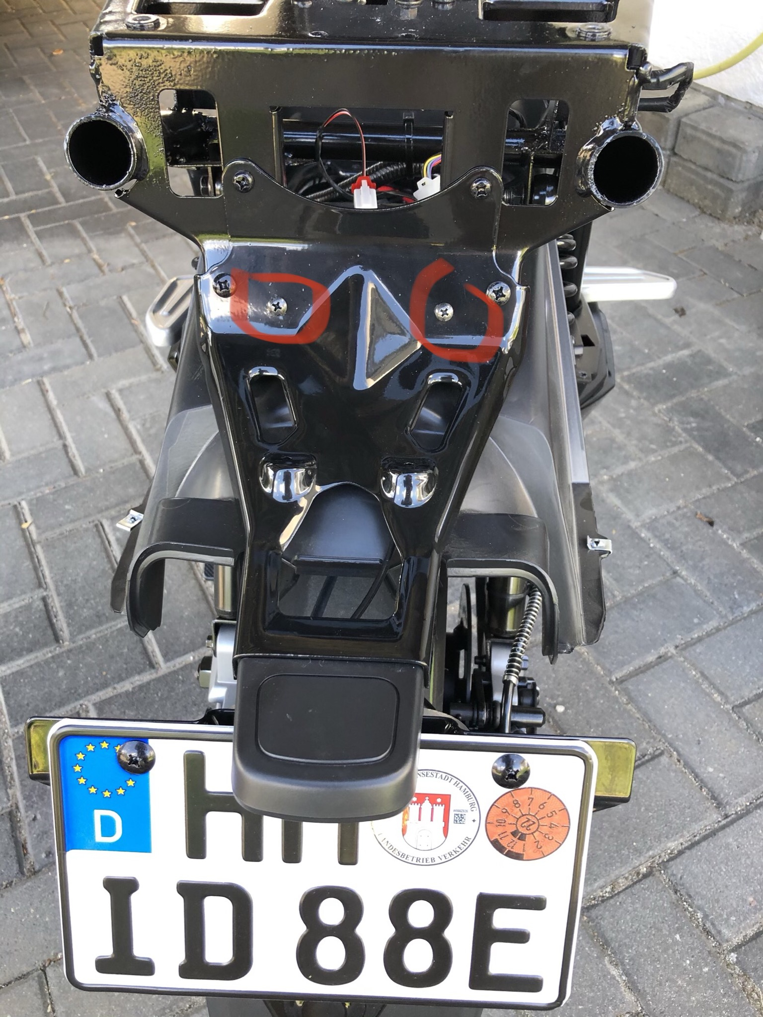

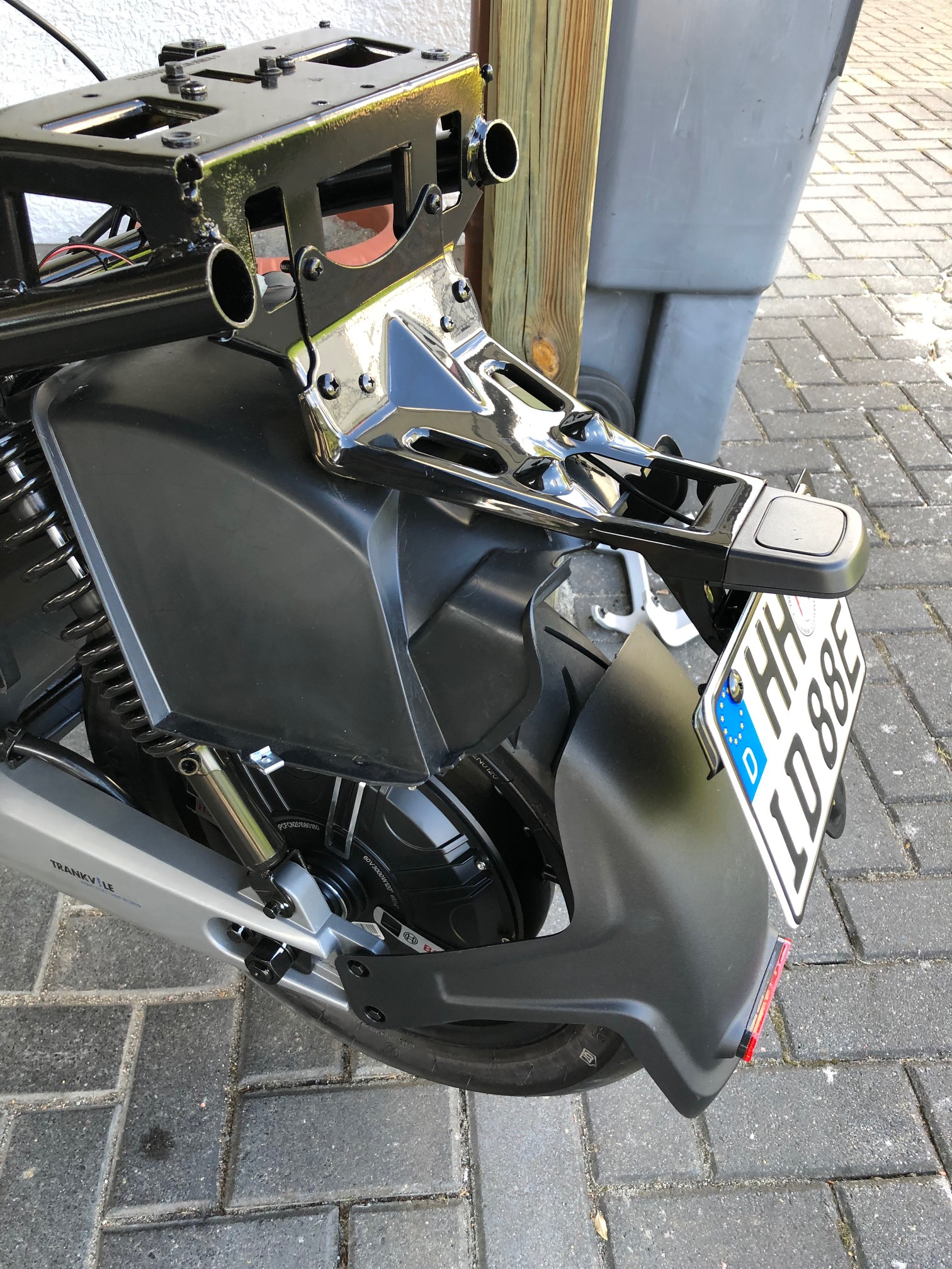

Habe seit einer Woche den neuen NQI Gts Pro. Mir gefällt aber der neu gestaltete Kennzeichenhalter ( Bürzel ) nicht. Habe das Heck
Schon wegen eines Rücklichtwechsels auseinander gehabt und einiges versucht, bin jedoch nicht weiter gekommen. Problem ist, dass die innere Abdeckung mit dem Kennzeichenhalter verschraubt ist und diesem Stabilität gibt. Ich würde das Kennzeichen aber gerne ins Heck integrieren wie es beim NGt gelöst ist. Hat sich von Euch schon jemand damit beschäftigt?

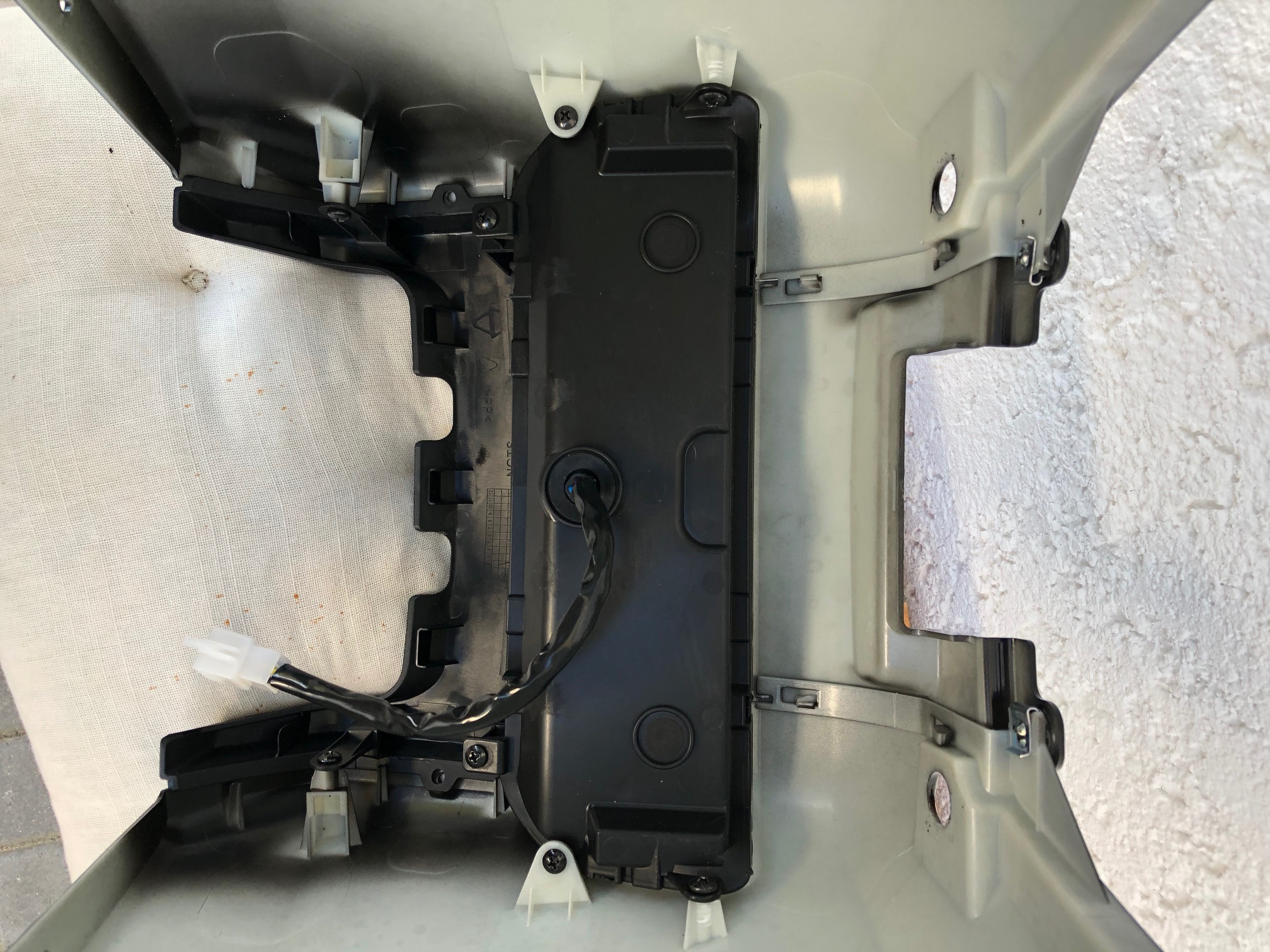

Werde noch mal ein paar Fotos reinstellen. Die Vader Rücklichteinheit hat unten eine weiße LED Einheit die die Kennzeichenlichteinheit ersetzen kann...ich habe den Einsatz unterm Rücklicht vom NGt bestellt und versuche es so. Fehlt nur noch eine Platte die Rahmen und Spritzschutz des Hinterrades fixiert. Näheres wenn die Teile geliefert sind

Hmm, wenn man Glück hat, sollten hier -> https://gasgriff.com/Heckverkleidung_30 Nr.4 und Nr. 5 reichen.
Die hintere Radabdeckung ist auf deinen Bild mit zwei übernanderliegenden Schrauben nahe der Radnabe fest verschraubt. Das sollte eigentlich reichen oder habe ich was übersehen?Venturahh hat geschrieben: So 26. Jul 2020, 13:06 Fehlt nur noch eine Platte die Rahmen und Spritzschutz des Hinterrades fixiert

Danke für den Tip. Tatsächlich habe ich genau Deine empfohlenen Teile schon bei Gasgriff.de bestellt. Die werden sicherlich passen. Jedoch meinte ich mit dem Spritzschutz den oberen hinter der Verkleidung. Da sind blöderweise 2 Schrauben verbaut, so dass der Nummernschildhalter nicht mal eben entfernt werden kann...

Hmm, auf der Explorationszeichnung von Gasgriff.com sieht man, das eine stabilisierende Verschraubung seitlich von der Einbuchtung für das Nummernschild gibt. Eventuell muß man da mit einer heißen Nadel ein Loch in den Kunststoff von den Innenkotflügel bohren. Hoffentlich an einer Stelle, wo nicht der Reifen im Weg steht. Oben sind zwei Schrauben, vom Abstand her würde ich aber auf die Äußeren bei Deinem markierten Bild tippen (so vom Durchmesser her).
