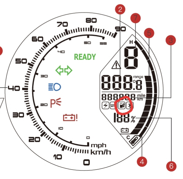

Moin liebe Socofreunde,
ich habe das GPS Modul mittlerweile auch per Post bekommen und eingebaut.
Kopplung funktionierte ganz easy. Aber die von dem Modul getrackten Strecken kommen nur annähernd an die
tatsächlich gefahrene Strecke heran.
Nun denn, deswegen schreibe ich eigentlich gar nicht. Sondern, hat von euch schon jemand beobachtet, das seid dem das Modul eingebaut ist,
die Ladeanzeige nicht mehr sichtbar ist. Weder beim Laden am Netz noch bei der Rekuperation.
Würde mich freuen, wenn mir jemand sagen könnte, wie ich die Anzeige wieder aktivieren kann.

Hi Kubi,
irgendwie hatte ich gehofft, dass einer der Experten von der Elektrikfront ne Idee hat. Aber jetzt haben (nach aktuellem Zähler) 50 Leute deine "Fallbeschreibung" gelesen, und anscheinend fällt keinem was dazu ein. Ich kann mich auch an keinen Fall erinnern, wo irgendwer was ähnliches hier im Forum beschrieben hätte. Und deshalb vermute ich offen gestanden, die Ursache liegt in deinem "easy Einbau"... (sorry!)
Also, kann es vielleicht sein, dass Du selber versehentlich irgendwas abgezwackt, gelockert oder beschädigt hast? Nen Stecker, ein Kabel, irgendwas? Denn "Anzeige nicht mehr sichtbar" klingt ja sehr danach, als würde eine Information einfach nicht mehr bis zum Display durchdringen - sprich: Übertragung unterbrochen?!
Und vielleicht kannst Du noch mal genauer beschreiben, was Du mit "Ladeanzeige unsichtbar" meinst. Zuerst dachte ich, dass Dein Ladestand (also die "Batterieprozente") nicht mehr angezeigt wird - aber "auch nicht bei der Rekuperation" klingt dann eher so, als ginge es bloß um das kleine blinkende Batteriesymbol. (Das wäre ja fast schon vernachlässigbar...) Kurzum, was genau ist gemeint?

+1 @Soconaut .... ich war spätestens bei "Rekuperation" raus
davon habe ich noch nie etwas gesehen oder gar bemerkt.
(angebl. soll dann zwischen Lade% und Km kurz was aufblinken?)
Habe auch keinen Vergleich mit/ohne Modul, da schon immer mit.
Die App zeigt den Ladezustand auch immer genau (die gefahrenen Km sind aber immer übertrieben)
und die "Diagnose" funktioniert bei mir gar nicht, immer "bad vehicle network"
(p.s. beim Laden sieht mein Tacho auch so aus wie oben, weder mehr, weniger oder andere Symbole)

Hi,
bei der TCist die Ladeanzeige eine kleine Tanksäule.
Vor der Installation des Moduls war sie beim Laden und bei der Rekuperation immer zu sehen. Mit dem Modul ist sie weg.
Ein schadhafter Einbau des Moduls ist ausgeschlossen. Da kann man nichts verkehrt machen.
