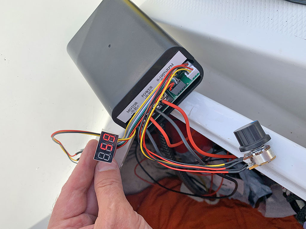

Hallo Peter51,
endlich habe ich Zeit gefunden den Controller zu testen
Leider war das Ergebnis nicht so gut wie ich mir vorgestellt habe
Also alles angeklemmt und getestet:
Vorwärts läßt er sich regeln, leider gibt er rückwärts keinen Muks von sich?! Noch einmal vorwärts probiert geht, noch einmal rückwärts bis auf 100 % und dann geht garnichts mehr!? scheinbar überhitzt – Lüfter am Controller dreht sich. Also Test wieder abgebrochen.
Hier noch ein Foto vom Controller in Betrieb (vorwärts)
