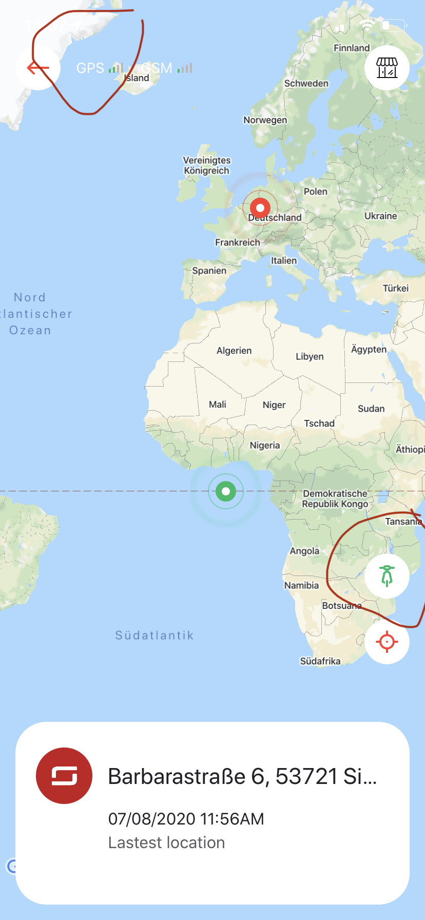

1. Die App funktioniert prinzipiell und tut was sie soll. Über das unter Umständen verzögerte oder ungenaue Strecken-Tracking steht hier ja schon einiges. Was anderes nervt mich aber: wenn ich oben auf die Positionserkennung gehe öffnet sich ja Google Maps und soll im Wesentlichen 2 Dinge zeigen: die akutelle Postionen der TC und des Users. Die Positionsbestimmung des Users stimmt (klar, kommt vom GPS des HAndys), aber wenn ich auf das Symbol der TC klicke (grünes Moped rechts unten), zeigt er mit eine Position in Afrika am Äquator an?? Siehe Screenshot unten....Da die Routen erfasst werden, finde ich das höchst seltsam. GPS zeigt eine Signalstärke von 2 Balken. Wie ist das bei Euch?

Das mit der Karte ist bei mir auch so. Der Standort der Maschine wird als Text (halbwegs) richtig angezeigt, der Button führt aber immer an besagte Stelle. Mit Bugfixing der App haben die es nicht so.
