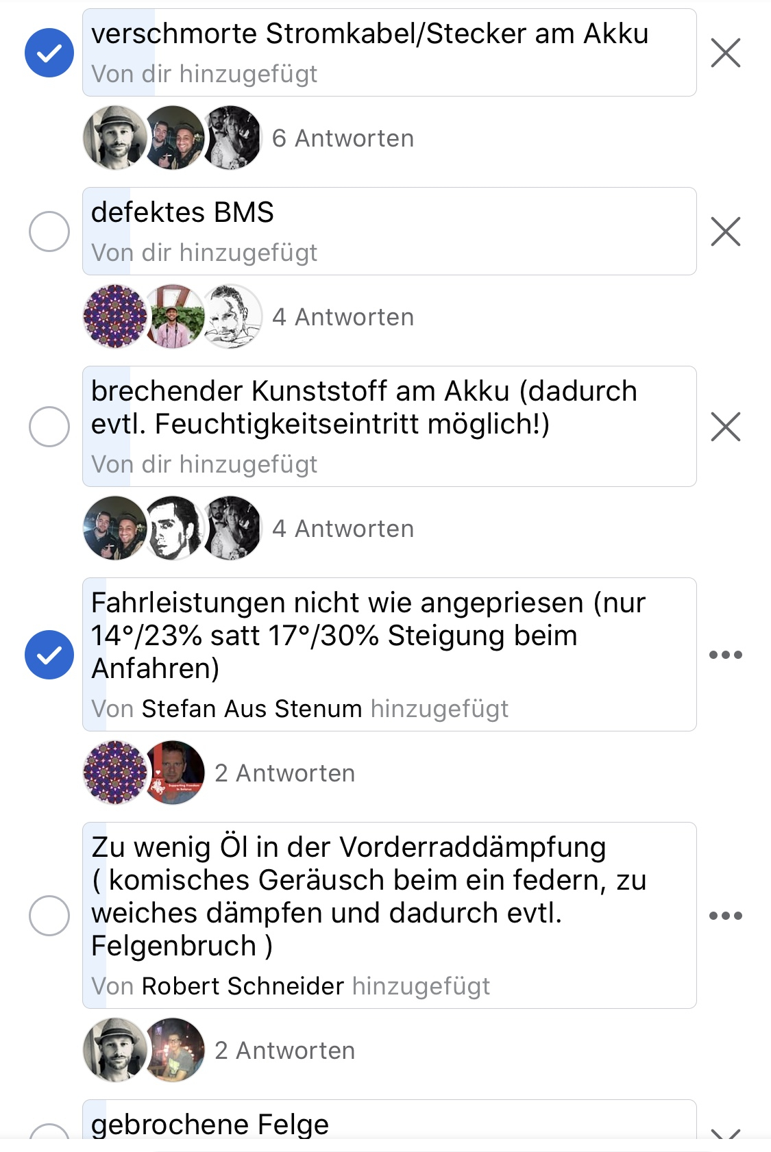

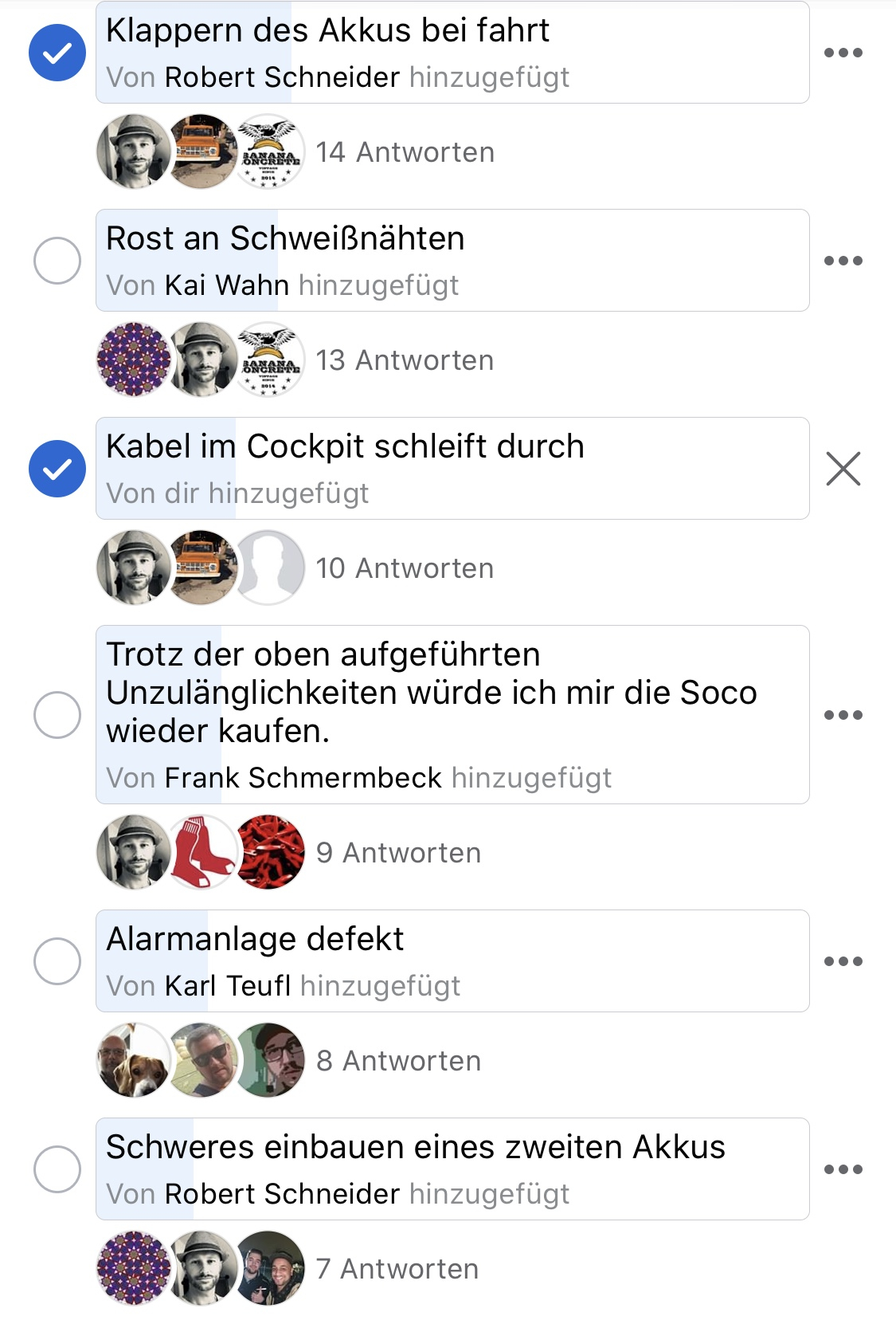

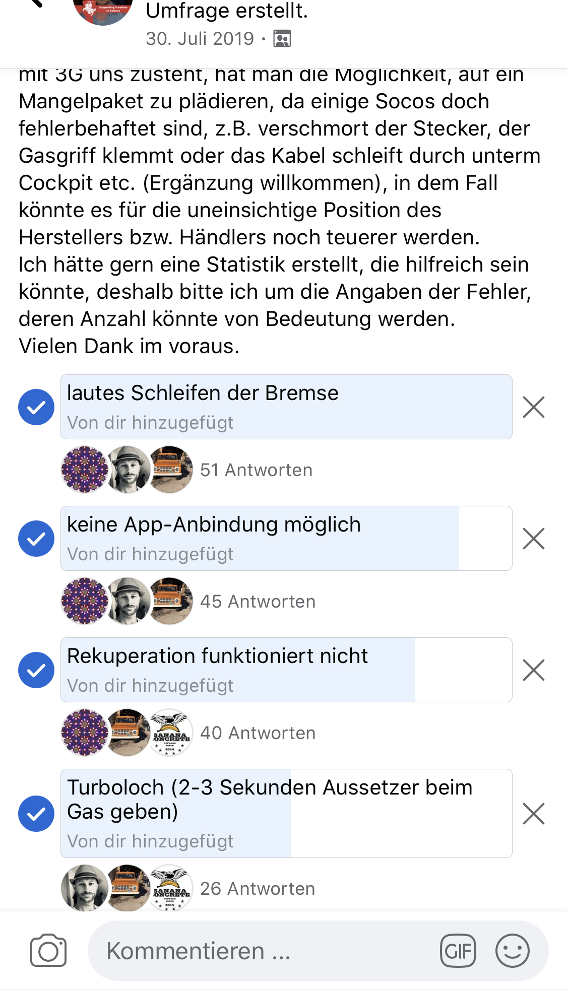

[update] Statistik
6 Stecker sind es, bei einigen inklusive mir 2 Mal bereits, da bergige Landschaft -> lange Steigungen ca. 5-10 km insgesamt. ...allein in der Soco Germany Gruppe:
PS kennt Frank Kai nicht? Als Händler will man vielleicht nicht den größten Verfechter seiner Produkte mit unbequemen Fakten enttäuschen, wer weiß...
