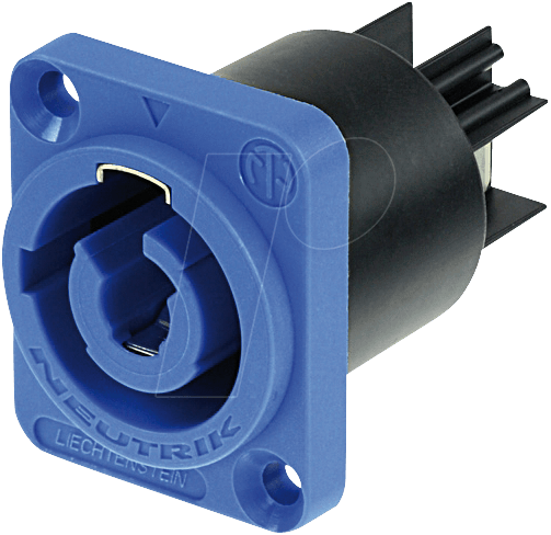

Kann es sein, dass die Buchse im Urbet-Akku diese hier ist, sieht ähnlich aus, glaube ich:
https://www.reichelt.de/einbaubuchse-po ... 34511.html

Das ist ein sog. Neutrik Stecker. Der wird im professionellen Audiobereich verwendet und ist kein Stromstecker. Obwohl wahrscheinlich jeder andere Stecker besser ist als das was der Soco ab Werk verbaut ist.Kann es sein, dass die Buchse im Urbet-Akku diese hier ist, sieht ähnlich aus, glaube ich:

Also der abgebildete Neutrik- Stecker stammt zwar aus dem professionellem Audiobereich, aber ist ein POWERCON- Stecker. Also ein verriegelbarer Netzstecker, der für Beschallungsmischpulte und Aktivlaustprecher verwendet wird.
Wie in dem Link zu Reichelt zu sehen ist, kann der 230V, aber nur 20A ab. Keine gute Idee für einen Akku.
(ich arbeite im Segment Veranstaltungstechnik).
Der untere Stecker ist ein Chogori- Stecker. Den verwendet UNU an seinem Classic.
Der Stecker wurde bei 3kW nur lauwarm. Kann also offenbar 50A ganz gut ab.
