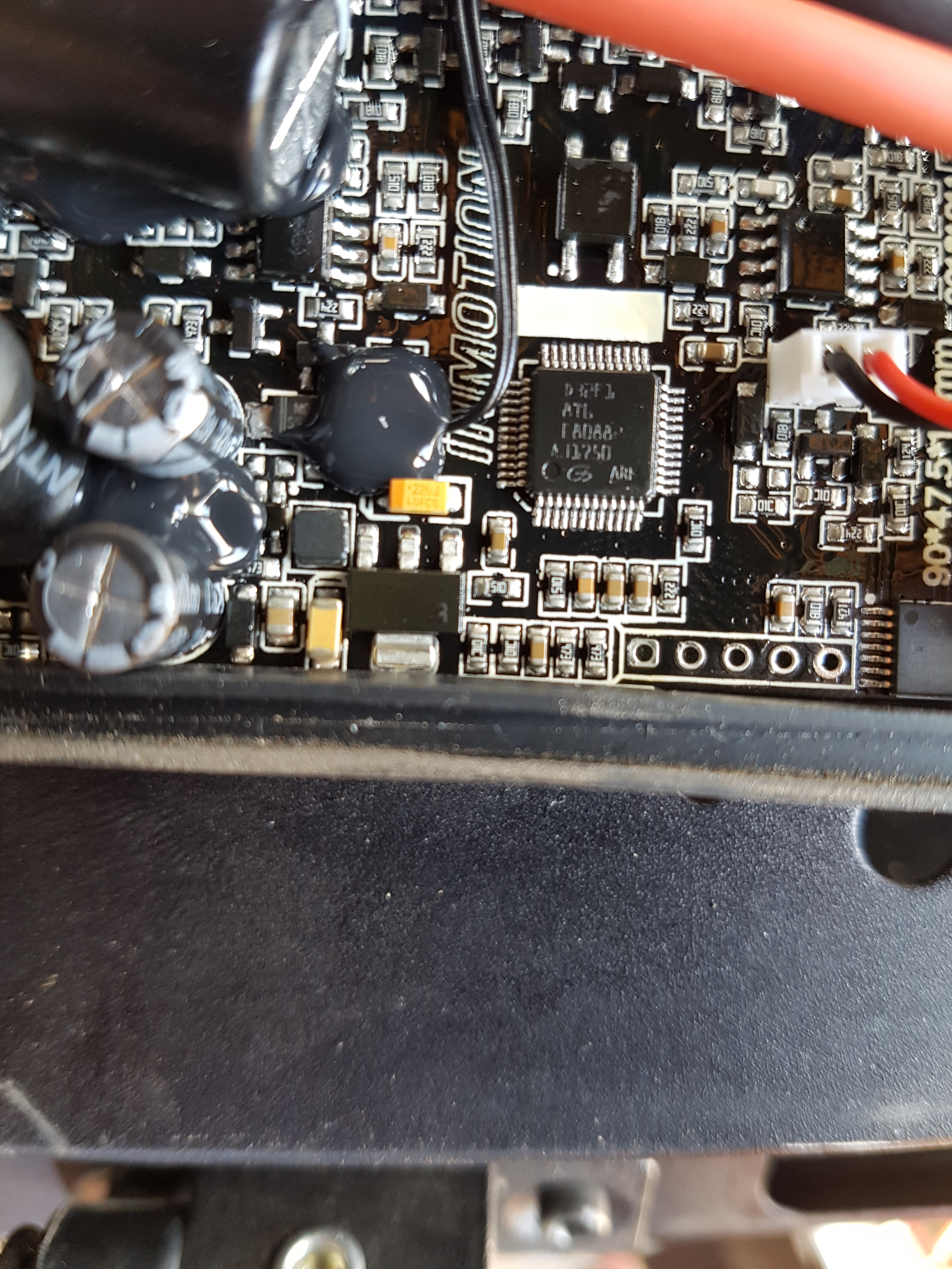

Guten Abend lebe Gemeinde,
Habe mal Bilder vom "innenleben" meines Scooter gemacht. Ich hoffe man kann was erkennen.
Der Akku ist voll. Aber es roch ein wenig "elektrisch verbrannt". es ist aber nix u sehen. Ich habe versucht den Akkupack aufzuschrauben - sinnlos,weil die Kabeleinführungen mit Heiskleber zu sind. Das Balance Board ist bestimmt dort drin.
Ist es das Driver Board??
Ich hab mal ein paar bilder gemacht, vieleicht hilft das etwas weiter...
euch nen schönen Abend.
Gruss
DJ Peter
