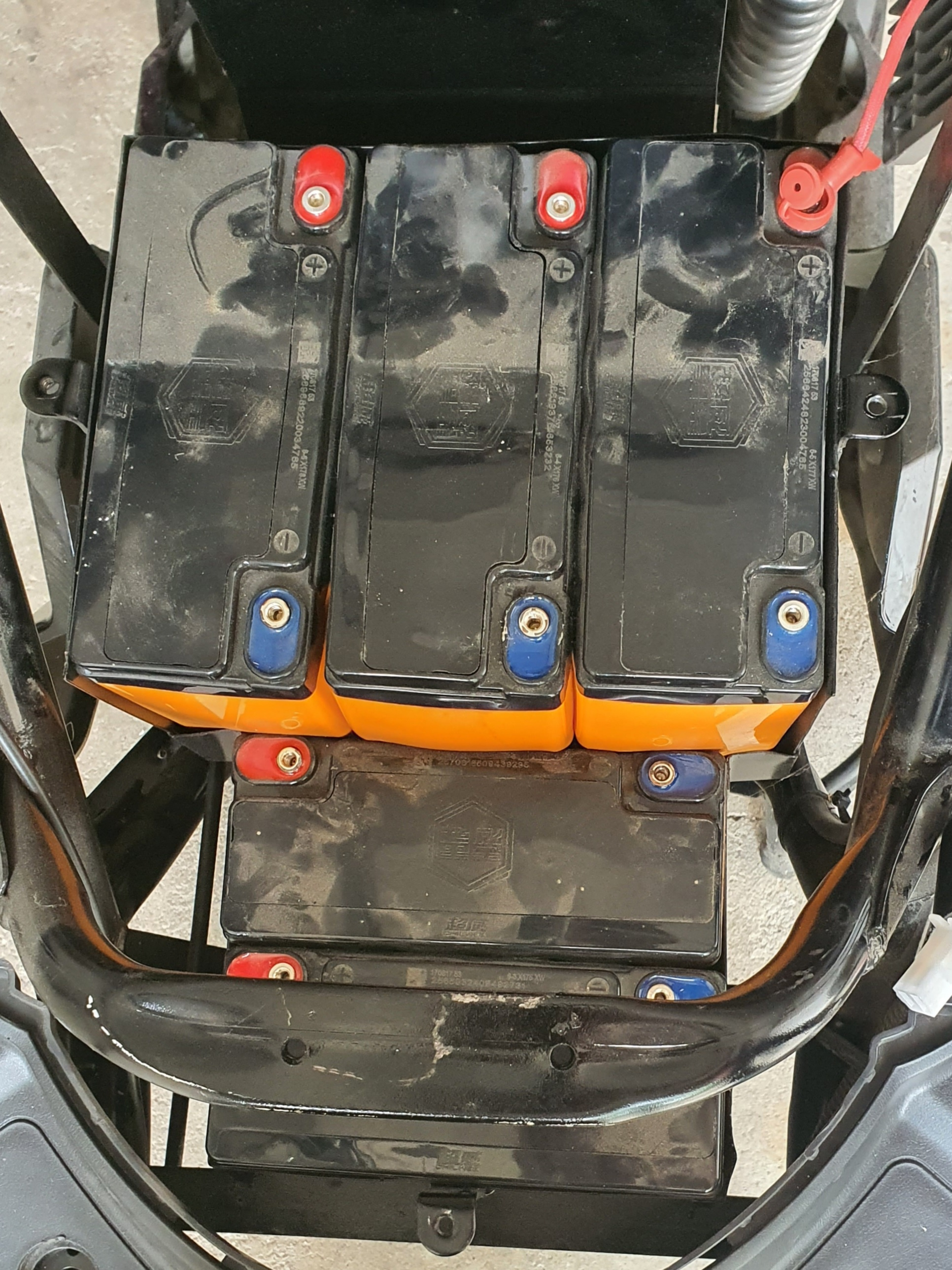

Nachdem ich selbst kurz vorm "verschrotten" war, habe ich eine Lösung gefunden, die einfach, schnell und mit minimalem Aufwand funktioniert: Den Block mit den drei oberen Akkus in einem herausnehmen. Dazu rundherum mit einem Schraubenzieher etwas Platz schaffen und reichlich WD40 einsprühen - einwirken lassen. In der Zwischenzeit habe ich 6 Gewindestangen in die Akkus geschraubt und mit jeweils einem Holz verbunden. So hatte ich zwei "Griffe" und konnte den Block als Ganzes "wie von Zauberhand" entnehmen.Lorion19 hat geschrieben: Di 14. Mai 2019, 15:45 ...

Krass was eine Aktion
Ich dachte meine würden nur schwer rausgehen, da alle 6 Batterien aufgebläht gewesen sind und das alles komplett verspannt war.
Anscheinend hatte da wohl jeder Probleme?
Ich hatte rundrum mit einem großen Brecheisen die Dinger innerhalb 5min unbeschadet raus bekommen.
