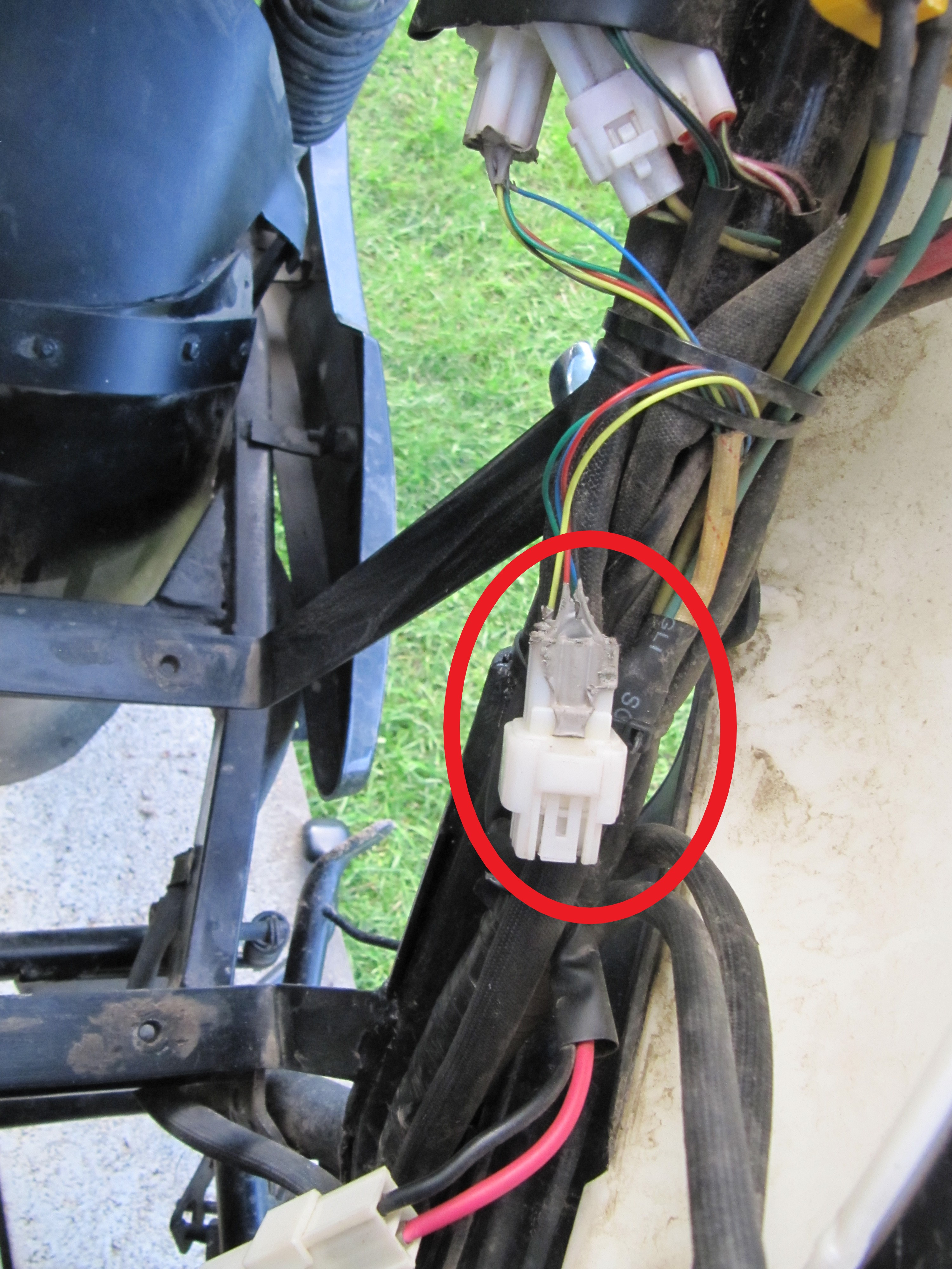

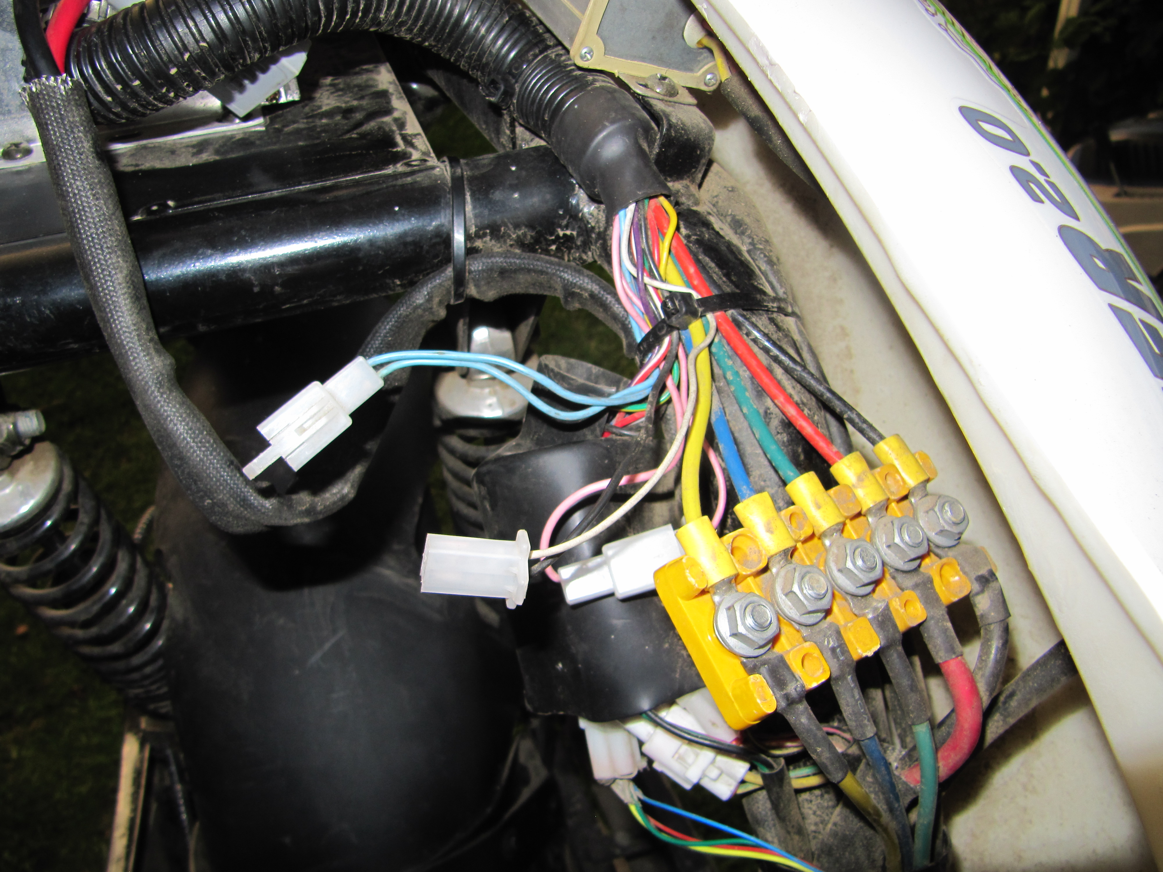

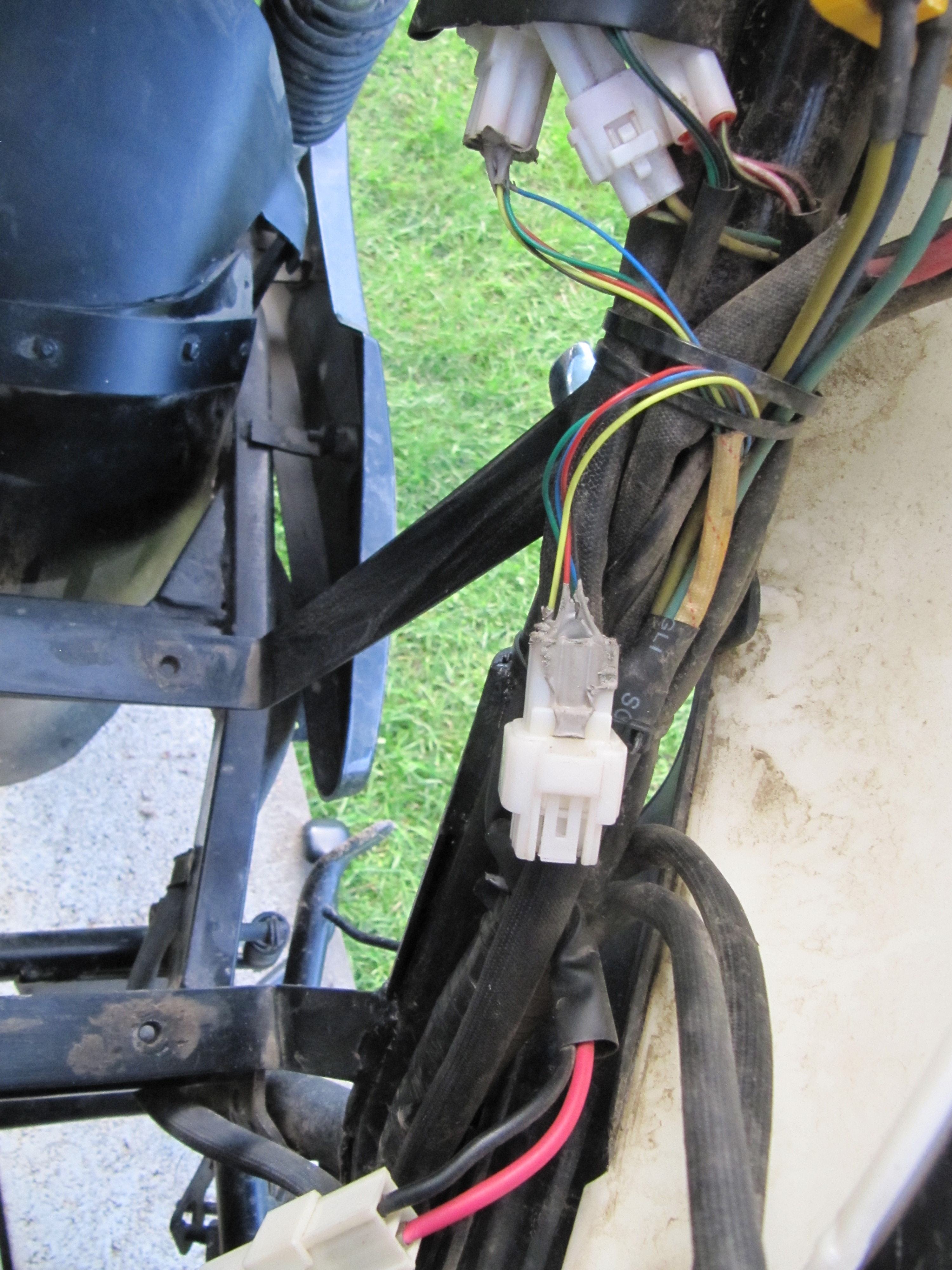

Kennt sich Jemand aus, wie das Ding entdrosselt wird? Mit dem verbauten 3000 Watt- Motor, sollte er locker 60 km/h fahren. :lol: Unter der Sitzbank sind beim Kabelbaum 2 Stecker nicht miteinander verbunden- könnte das die Lösung sein? (siehe Bilder)

3: Unter der Sitzbank sind beim Kabelbaum 2 Stecker nicht miteinander verbunden.

3. Die Kabel sind in meinem Hiker auch unbelegt, allerdings meine ich das diese zum drosseln da sind.

Die beiden Stecker zusammen sind bei meinem Kabelbaum die Mofadrossel. Spannung erhöhen geht bei einigen Rollern, bei meinen GoE kann man auf 58 Volt gehen anstatt 48V.

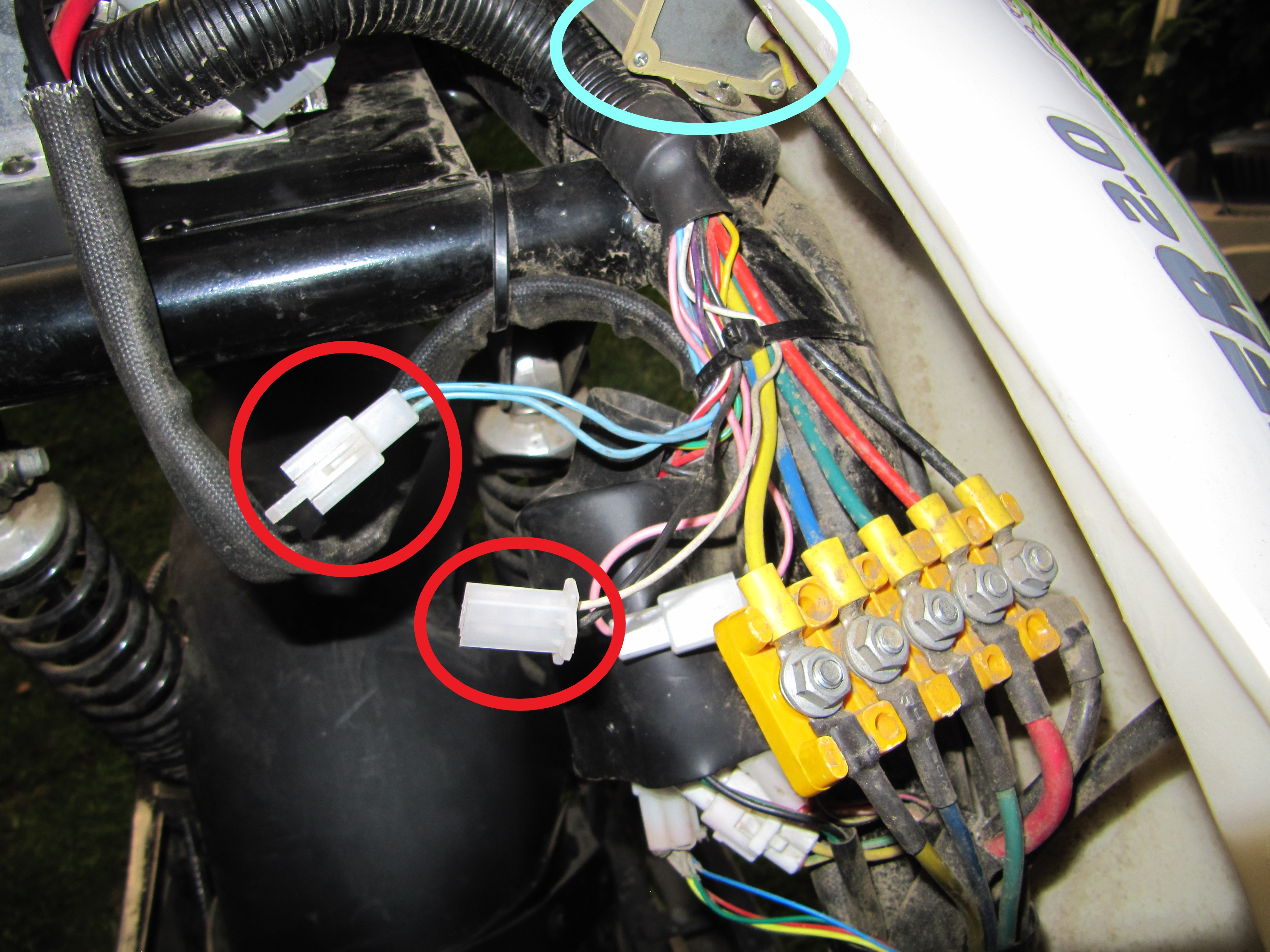

ich habe hier nochmal (rot markiert) um welche Stecker es geht
eigentlich sind es 3 Stecker
Das hellblau markierte Teil, sollte der 48 V - 12V - Wandler für die Bordspannung (Licht, Blinker, Hupe) sein?

Stecker 5-polig in den Farben rot, schwarz (5V Spannungsversorgung) gelb, blau, grün (Hallsensorenausgänge) sind immer Hallsensorenanschlüsse. In deinem Fall ist es das Reservehallsensorenpaar ;)
