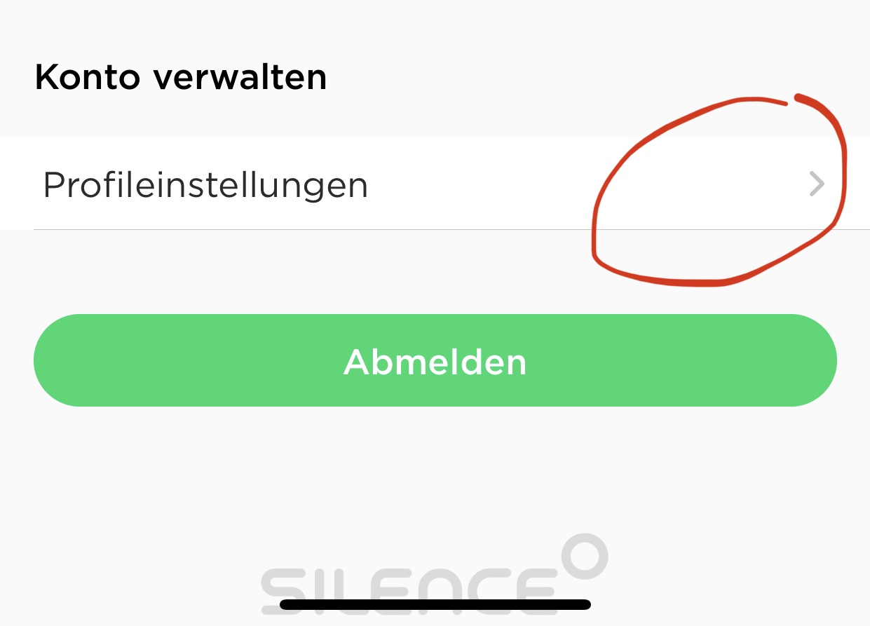

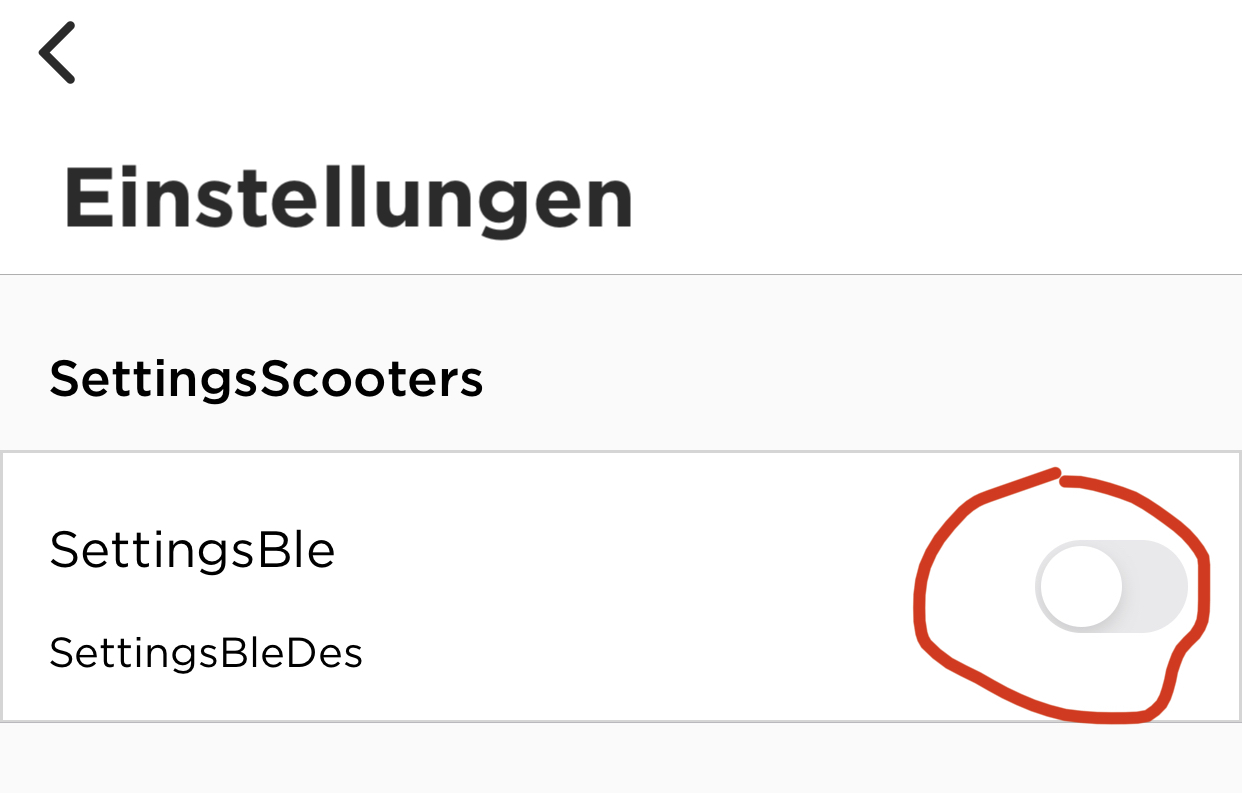

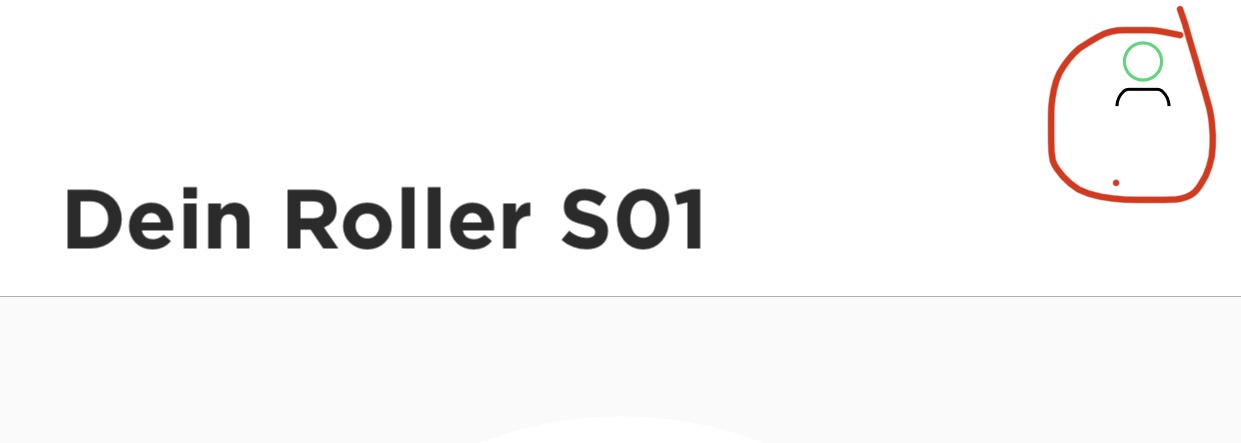

Drücke den Startknopf in der Mitte etwas länger. Damit schaltest du den Roller an. Dann ist der Knopf rechts daneben auch aktiv, zur Öffnung des Sitzes. Bluetooth schaltest du woanders an. Ich mache dir einen Screenshot. Das eine hat mit dem anderen nix zu tun.

Re: App Best Practice
iOS Bluetooth aktivieren

"SettingsBleDes"? Ist das Apple-Speech? Ich wusste nicht, was es bedeutet, hab es aber mal eingeschaltet. Mit Apple verbindet sich mein Roller per Bluetooth. Bei Android macht er Probleme (wobei es für ein paar Tage plötzlich ging - jetzt nicht mehr).
