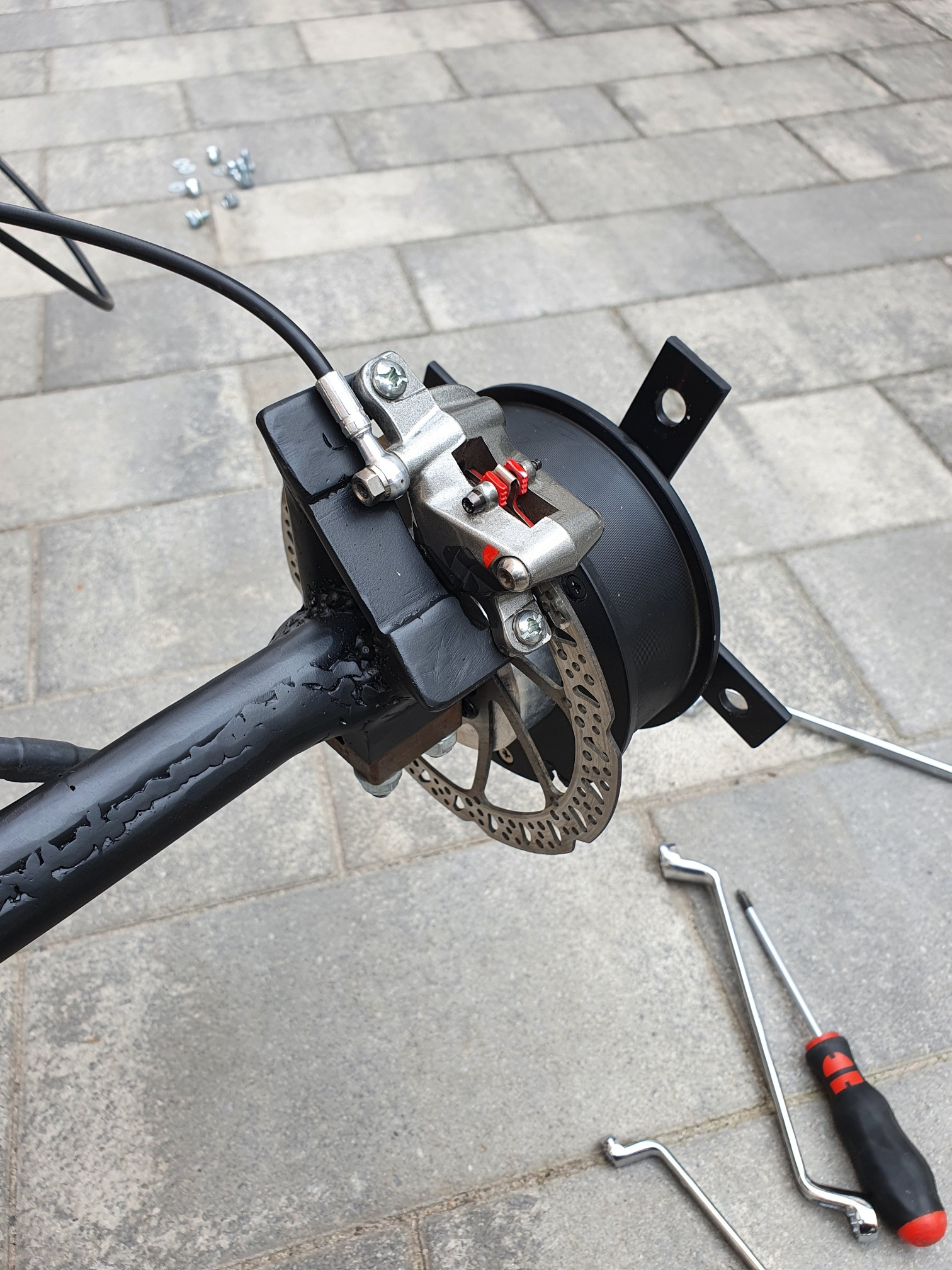

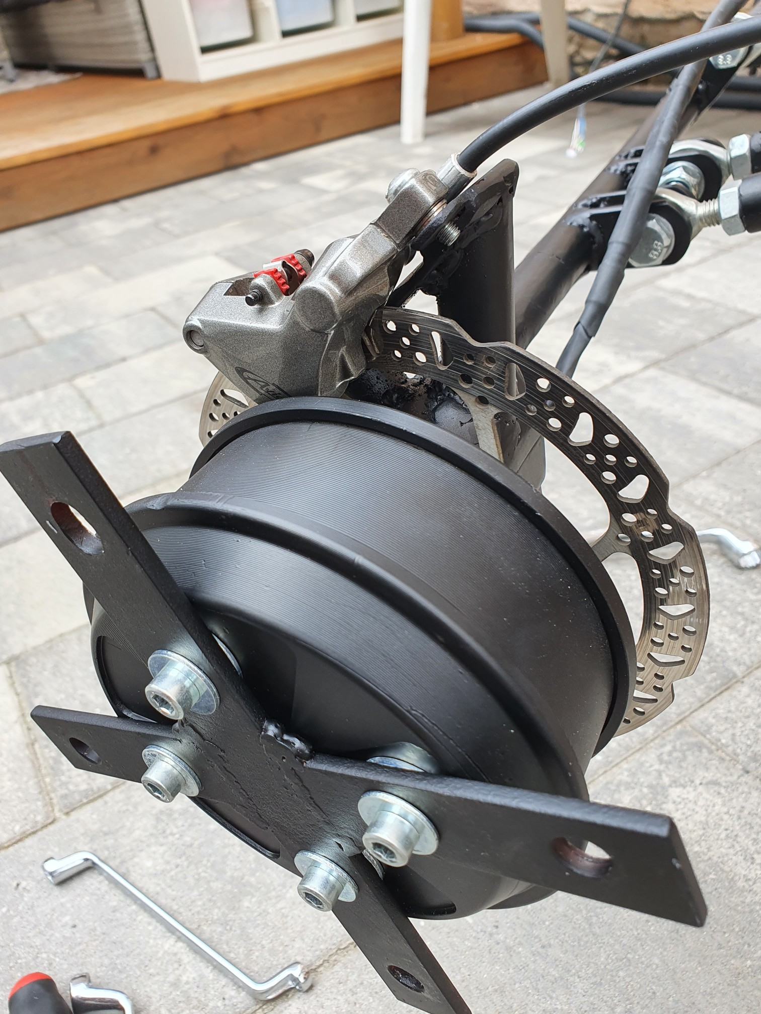

nach langer Abwesenheit will ich mal wieder bericht erstatten.
Mein Kollege der mir die Aufnahme zum befestigen der Bremsscheibe am Motor gedreht hatte, hat lange auf sich warten lassen. Letztes Wochenende hab ich das letzte fehlende Teil nun endlich bekommen.
Gestern habe ich dann alles ENDLICH fertig bekommen.
Heute gleich Probefahrt gemacht und funktioniert super mit der Fahrradbremse.
Jetzt nur nochmal die Flüssigkeiten erneuern und die eine Bremse muss ich nochmal entlüften.
Jetzt will ich mich an die Optik machen. Den Sitz will ich noch etwas Polstern und dann mit Leder beziehen. Das Armaturenbrett will ich auch noch mit Leder beziehen, da ich ja hier und da rumgeschnitten hatte. Das sieht jetzt nicht so dolle im aktuellen Zustand aus.
Die Felgen will ich nochmal einheitlich Lackieren.
Was mir noch gekommen ist, ich habe ja die Originalen Felgenkappen von den Kunststoffreifen da. Die werde ich in die Quadfelgen einlassen, damit man die Motoren nicht so sieht.
Hier mal noch aktuelle Bilder von der Bremse und vom Bremspedal.

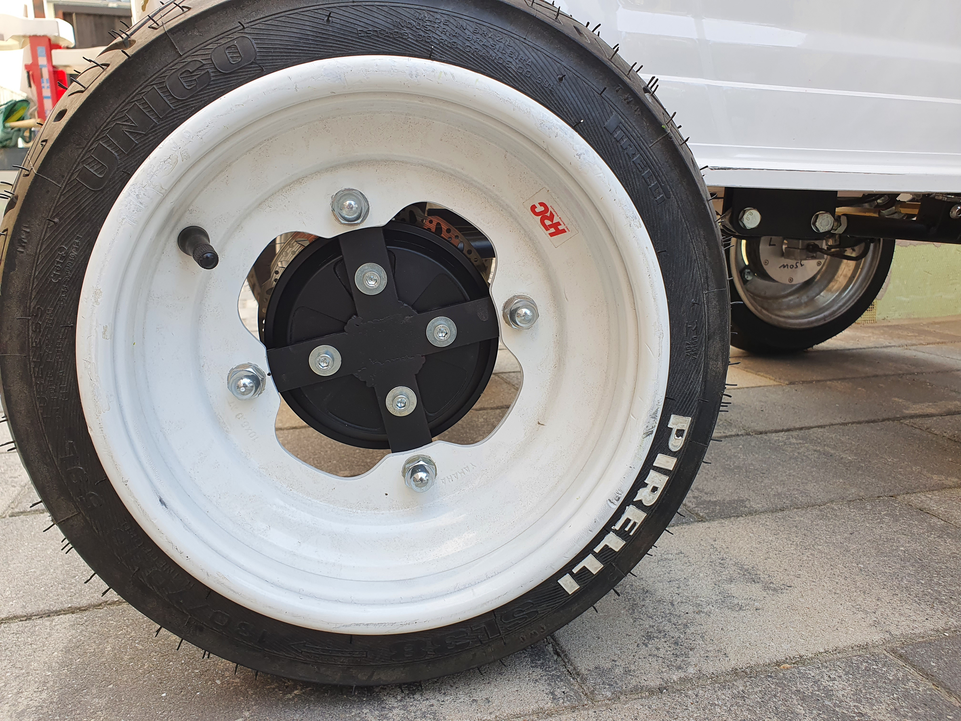

Anbei mal noch 2 Bilder von der Felge wie ich sie noch gestalten will.
