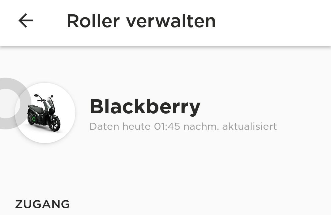

Wie stellst du fest, dass du keine Verbindung hast? Funzt das Login nicht oder sind bestimmte Daten nicht abrufbar? Es ist gut möglich, dass bestimmte Daten in der App vorgehalten (z.B. letzte Fahrten) und nicht jedes Mal (zumindest die alten) über die Cloud abgerufen werden.
Bei mir funktioniert die App (iOS) bisher jeden Tag. Login, Standort, letzte Fahrten, Anschalten und Sitzbank öffnen.

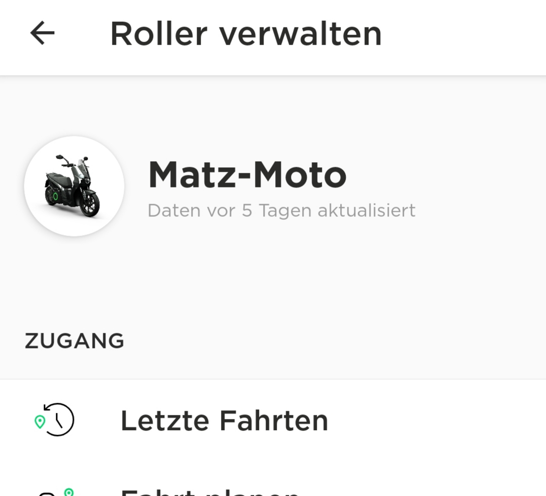

Re: Verbindungsprobleme / S01 - Silence-Server
Sieht dann so aus (Android).
Während meiner Fahrt zum Altglas, zum Bäcker und zurück, ist die Verbindung abgebrochen.
Der Standort sagt, der Roller sei noch beim Bäcker. Die letzte angezeigte Route ist die zum Altglascontainer.
Ach, dort sehe ich das Aktualisierungsdatum. Das ist bei mir aktuell und es wird tatsächlich nicht aktualisiert, wenn ich vorher offline gehe
