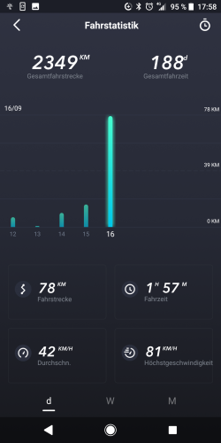

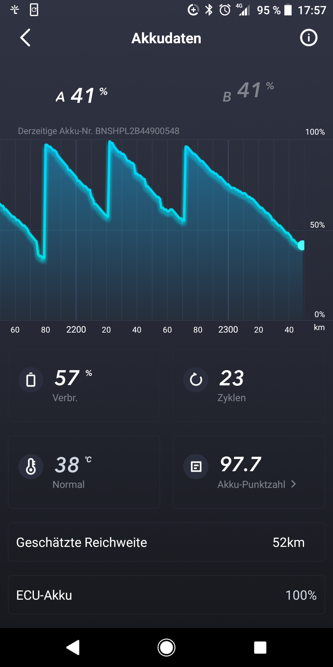

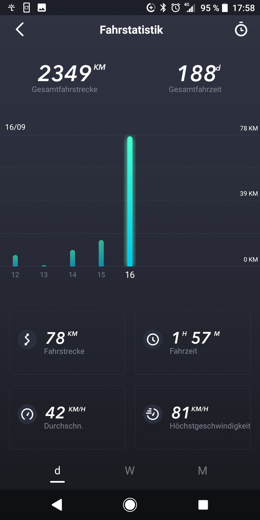

Ich hab am mittwoch vergangener Woche den Roller geladen, bis auf 98 % ( zu mehr hat die Zeit nicht gereicht ) und hab dann eine längere Strecke von 78 km gefahren. Über Kreisstrassen, geteerte Wingertwege und Bundesstrassen 40 km hin und 38 zurück bei einem Verbrauch von 57 % Akkuleistung. Alles im Sportmodus aber logischer Weise nicht immer am Anschlag !

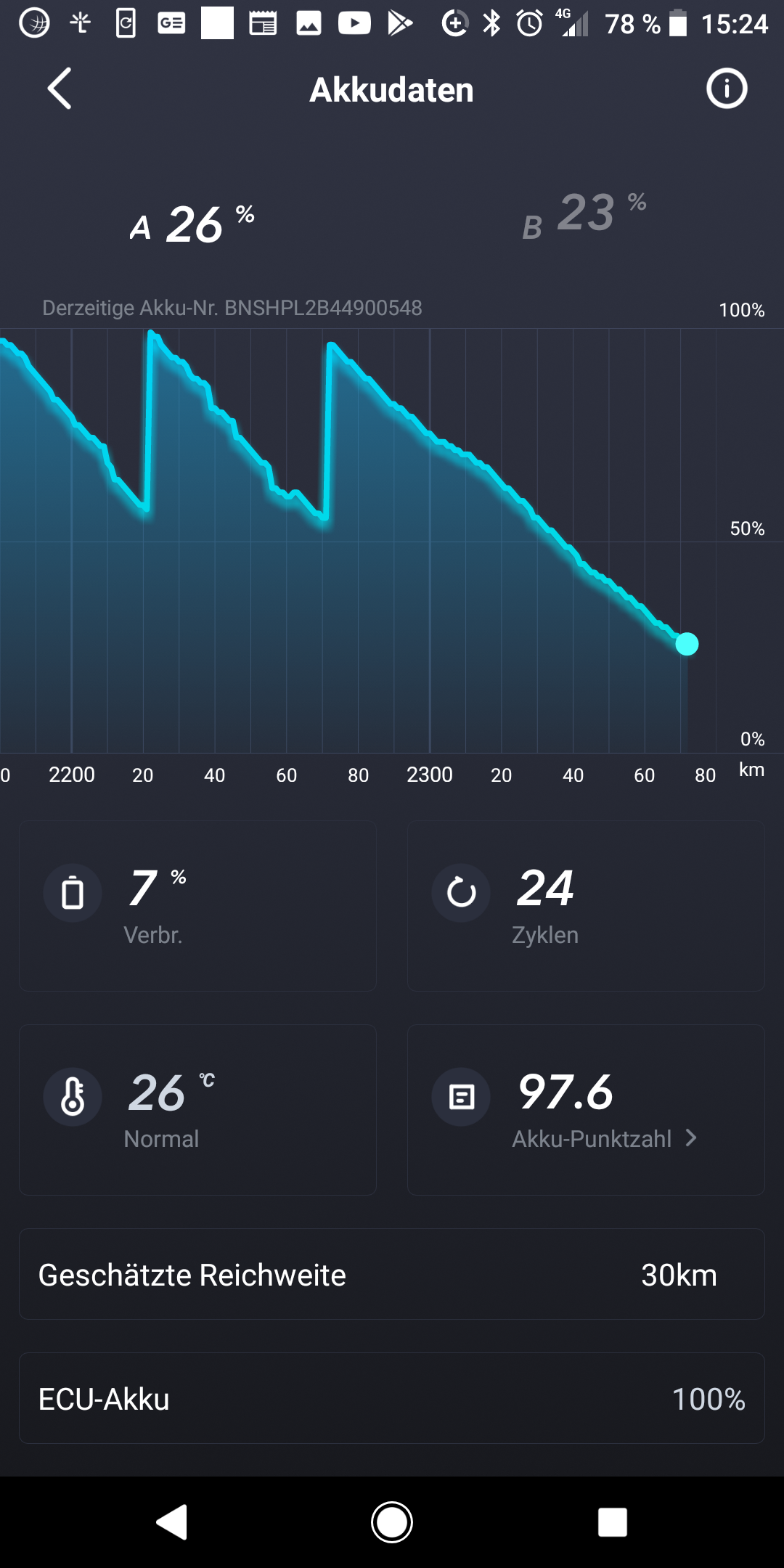

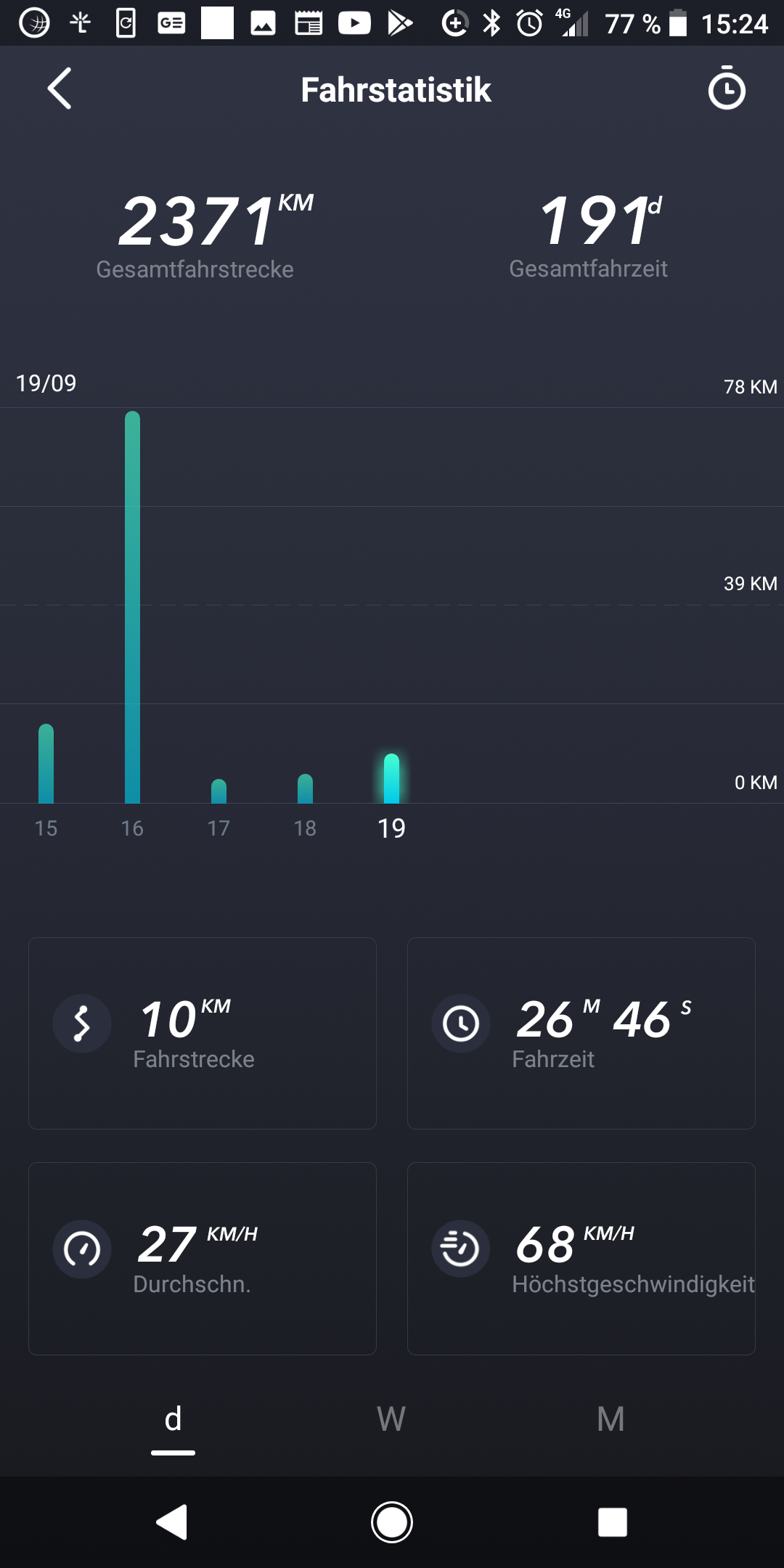

Dann hab ich von Do bis heute früh durch kürzere Fahrten, die allerdings alle im Dynamik-Modus, die 100 km Strecke vollgemacht und hab noch 25 % Akku ! Ein bisschen Drift zwischen A und B das werden aber bei dem niedrigen Ladungsstand nur wenige Millivolt sein, ich habs nicht gemessen !
Und eine Restreichweite von 30 Km !
Gut 8-10 km im Dynamic-Modus und dann ab 20 % die restlichen 20 im E-Safe ?
Aber im Großen und Ganzen stimmt die Richtung die Niu da eingeschlagen hat, auch die Reichweite , ich hab leider keinen Screenshoot gemacht aber ich hab bei etwas um die 140 km gestartet, bei 98 % !
