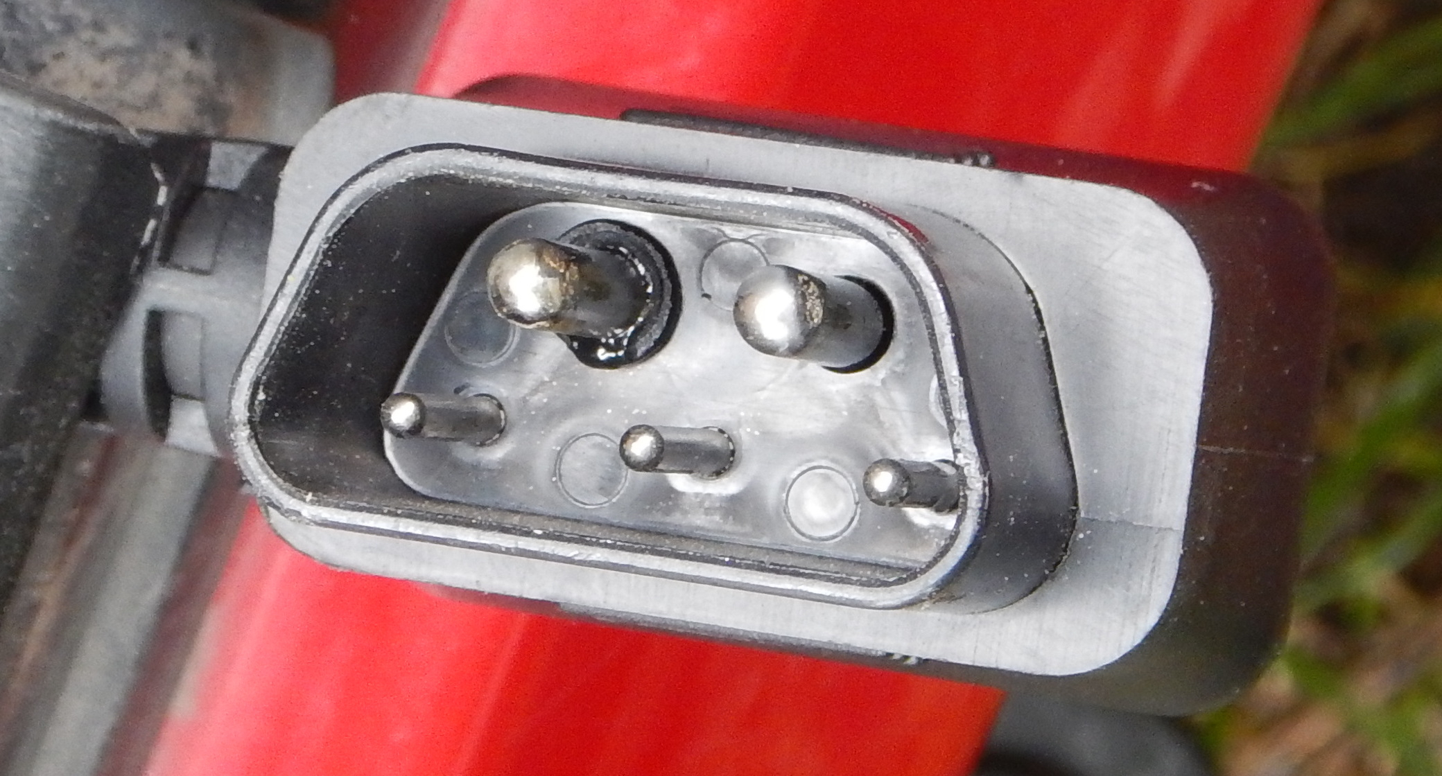

Re: NIU fährt langsam, keine Reku, weniger Beschleunigung
Hallo, ich habe vermutlich das gleiche Problem.Zitronenpresse hat geschrieben: Do 24. Sep 2020, 22:40 Dies erinnert mich stark an meinen Batterie-Accustecker. Controllier diese mal. Bei mir war der weibliche Stecker an der Batterie verschmort. Nach Austausch der Stecker gegen Modellbau-Exemplare rennt meiner wieder wie am ersten Tag.
Bei mir gibt es auch häufiger einen spontanen Leistungeinbruch. Dabei fährt der Roller, wenn er jetzt langsam wird auch nur noch maximal 36 - 40 km/h.
Jetzt habe ich bemerkt, dass der Stecker am Akku nach einer kurzen Fahrt warm geworden war.
Der eine Kontakt sieht so aus, als wäre er mal zu heiß geworden. Ich habe ein Foto davon gemacht.
Welche Modellbaustecker hast du denn verwendet?

Zitronenpresse
- Beiträge: 125
- Registriert: Fr 11. Sep 2020, 12:51
- Roller: NIU
- PLZ: 5
Bei mir wurden XT90 für Strom und MPX für Daten.
@Zitronenpresse Danke für die Info. Hast du den Stecker am Ladegerät auch gewechselt oder lässt du die Batterie beim Laden immer im Roller?
Moin, neben den Verschmorungen am Gehäuse des einen Pols kann ich an beiden Stiften deutlichen Abbrand, alsob der Stecker des öfteren unter Last gesteckt oder gezogen wurde.
Beides ist nicht gesund für Stecker und Buchse.
Nur so eine Beobachtung...
Die Batterie bleibt immer im Roller, und selbstverständlich sind beide Stecker getauscht worden.JCW hat geschrieben: Mo 5. Okt 2020, 13:50 @Zitronenpresse Danke für die Info. Hast du den Stecker am Ladegerät auch gewechselt oder lässt du die Batterie beim Laden immer im Roller?
JCW
- Beiträge: 8
- Registriert: Sa 3. Okt 2020, 17:10
- Roller: Niu N1s 2017
- PLZ: 06***
Ja das habe ich auch bemerkt. Sowohl am Batteriestecker als auch am Stecker vom Ladegerät.GorchFock hat geschrieben: Mo 5. Okt 2020, 20:34Moin, neben den Verschmorungen am Gehäuse des einen Pols kann ich an beiden Stiften deutlichen Abbrand, alsob der Stecker des öfteren unter Last gesteckt oder gezogen wurde.
Wenn ich den Batteriestecker an die Batterie Stecke höre ich auch ein Geräusch, wie als ob es funkt.
Habe mir von einem Elektriker sagen lassen, dass es ein Problem der verbauten Elektronik ist und ich da wenig machen kann. Ich kann den Stecker ja nicht unter Last anstecken, weil der Roller ohne Batterie ja sowiso aus ist. Ich habe auch noch nie einen Stecker abgesteckt, wenn der Roller an war.
Aber wenn das nur bei mir so aussieht, dann deutet das ja auf ein weiteres Problem hin.
