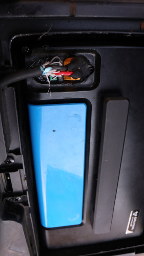

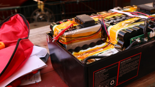

hast dein Fachmann evtl. Fotos von dem Schaden gemacht? Wäre interessant das zu sehen, und zu dokumentieren falls das bei jmd. anderem auftaucht.

Wegen Fotos. Ja, hat er gemacht. Ich weiß allerdings nicht wie ich diese hier hereinstellen könnte, da nur über eine URL eingestellt werden kann.
Im Nachhinein hätten auch XT60 Stecker gereicht. Dann hätte es schöner ausgesehen.

Fotos wären nett, wenn es Probleme mit dem reinstellen gibt, schick sie mir als PN, dann stelle ich sei rein, URL sollte aber auch gehen, dann klickt man die halt an.

Beim erstellen eines neuen Posts, unterm Eingabefenster auf Dateianhänge klicken, Bilder hochladen.

Die anderen gehen nicht. Datei zu groß.

Dann verkleinere Deine Bilder mit einem Bildbearbeitungsprogramm.
