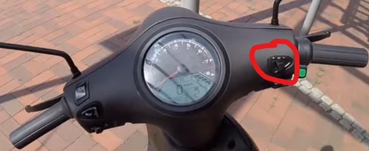

ich hatte das Problem mit dem Ausrufezeichen und das er kein Gas mehr an nimmt auch, wenn ich im Regen gefahren bin. Woran es genau lag konnte ich damals noch nicht herausfinden. Vorrübergehend konnte ich es jedoch immer lösen, indem ich mit dem Lichtschalter das Rücklicht ausgeschalten habe. Hab ich auch weiter oben in diesem Thread beschrieben.

Licht ausschalten?
Das geht bei mir gar nicht. Kann nur zwischen Abblend- und Fernlicht umschalten.

Auf der rechten Seite ist bei mir ein Schalter mit dem ich unter anderem das Rücklicht ausschalten kann (ich glaube ganz nachts rechts den Hebel)
Immer wenn ich das gemacht hatte, konnte ich trotz Fehler wieder fahren.(siehe Seite 11 im Thread)
Abblendlicht und Fernlicht wechsel ich auch links mit dem Schalter.

@MasterP208 - der Schalter steuert bei mir nicht das Rücklicht, sondern nur die kleine „Funzel“ (Birne), die das Kennzeichen beleuchtet. Das Rücklicht ist immer an...muss bei Mopeds mW aber auch so sein (Sicherheitsfeature).
Wenn ich aber sehe, wie mein Ladegerät zusammen gebaut wurde, möchte ich nicht ausschließen, dass es auch andere Kombis (zB inkl Rücklicht) für diesen Schalter gibt 😂

aber denke mal die Kennzeichenbeleuchtung ist doch sicherlich auch vorgeschrieben bei einem Moped? oder?
Möchte meinen das auch schon andere aus dem Forum geschrieben hatten, dass sie damit das Rücklicht abschalten können.
Vieleicht können die anderen da mal ein Feedback geben, welche Funktion der Schalter bei Ihnen hat. :?:
So oder so... finde ich den Schalter sinnlos :lol:
