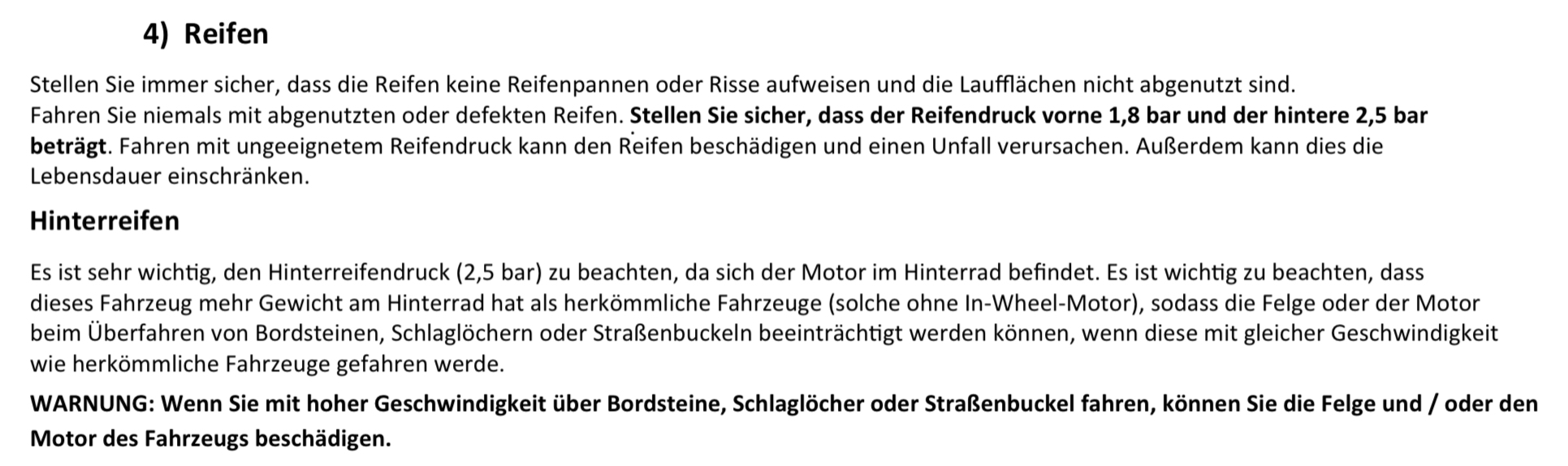

Zum Reifendruck:

Und was sagt uns dieser Auszug aus einer 08/15 Anleitung jetzt

stw hat diese Empfehlung gegeben „ Die Michelin würde ich (im Gegensatz zu manchen Heidenaus) mit dem für den Roller empfohlenen Luftdruck fahren, das dürften ungefähr 2 - 2.2bar sein.“achim hat geschrieben: Fr 2. Okt 2020, 11:11 Und was sagt uns dieser Auszug aus einer 08/15 Anleitung jetzt![]()
Die 08/15 Anleitung vom Silence S01 empfiehlt einen anderen Luftdruck. Du hast doch gar keinen S01 oder?

Bzgl. Reifendruck: Da sind sich Silence-Anleitung und Zulassungsschein bzw. Genehmigungsdatenbankauszug leider nicht ganz einig (zumindest hinten):
Lt. Anleitung wie oben gepostet: vorne 1,8 bar, hinten 2,5 bar. (in der Tabelle auf den Seiten 42 & 43 in der deutschen Anleitung steht allerdings ein Bereich von 1,8-2,0 vorne und 2,3-2,5 hinten).
Lt. GDB: vorne 1,8 und hinten nur 2 bar ...
Soll ich mal die 2 bar probieren, oder bei meinen dzt. 2,3-2,4 bleiben? Hab 70 kg und fahre praktisch immer alleine.

ich würde bei 2,5 bar bleiben, wegen des verbauten Motor in der Felge, siehe @davidflorian
Der Reifenhersteller empfiehlt mindestens 2 bar, bei einer gewöhnlichen Felge
