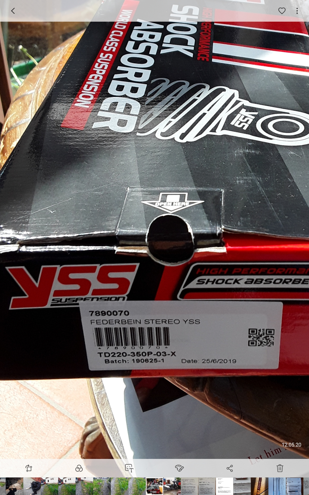

Für den Ngt mit 12 Zoll Bereifung die YSS TD 220 - 350 P - 03 - X
Wurde jetzt aber schon öfters hier veröffentlicht.
