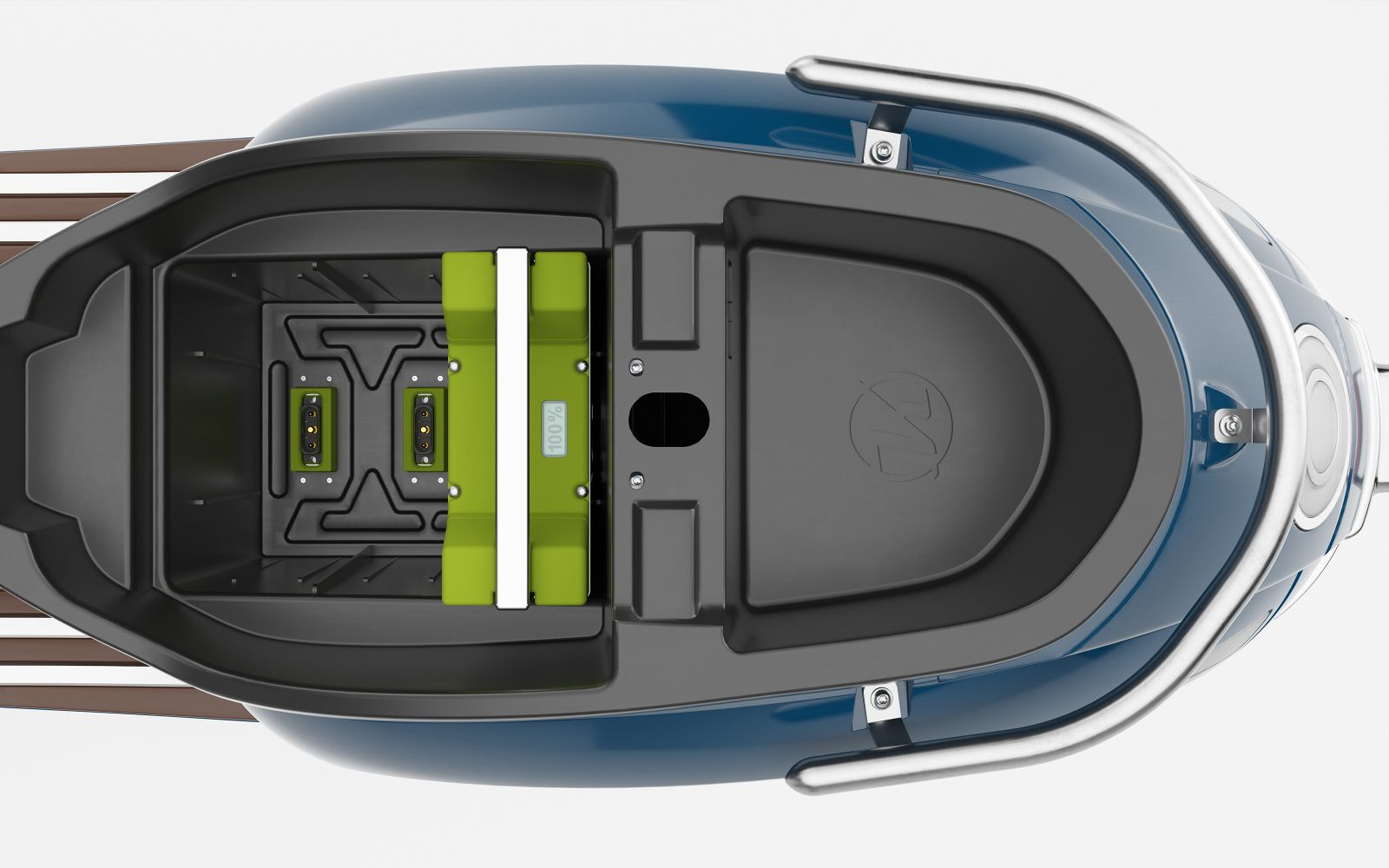

ich habe mir vor Kurzem einen Kumpan 1954Ri Elektroroller zugelegt. Ich besitze zwei Akkus zum Fahren, die ich nun ein paar Tage in meiner Wohnung hatte. Heute wollte ich die beiden Akkus wieder in den Kumpan legen, doch der Roller springt nicht an.
Der fest verbaute 12V Backup Akku scheint leer zu sein, mit welchem man den Roller für kurze Zeit starten kann, um die elektrische Sitzklappe zu öffnen, auch wenn keiner der beiden Akkus eingelegt ist. Da der Backup Akku nun wohl leer ist, kann ich den Roller nicht starten, somit den Sitz nicht öffnen, und meine beiden eigentlichen Akkus nicht einlegen. Ich habe auf der Seite von Kumpan gelesen, dass ich nun einen Servicepartner kontaktieren muss, der mir mit einem "Emergency Kabel" den Sitz öffnet, um die Akkus einzusetzen
Nun wollte ich euch fragen: kennt jemand von euch diese Problematik? Weiß jemand etwas über dieses "Emergency Kabel", mit dem ich meinen Sitz manuell öffnen kann, um die beiden Akkus einzulegen?

Die Sitzbank ist ganz simpel vorne am Helmfach verschraubt. Dort geht eine geschraubte Achse durch die Innenverkleidung

Danke für deine Antwort!
Was heißt das dann? Kann ich die Sitzbank auch manuell öffnen?

Wenn du die Achse herausgezogen bekommst, kannst du den Deckel so weit auf stemmen, dass du den Fahrakku in das Fach bekommst. Dann solltest du dir ansehen, wo die Sitzbank einschnappt und dort mit Draht einen Notöffner einbauen.Momo21 hat geschrieben: So 4. Okt 2020, 13:57 Was heißt das dann? Kann ich die Sitzbank auch manuell öffnen?
Der Servicetechniker wird wissen, wo der Schnapper sitzt und mit einem speziellen Draht das Fach (manuell) öffnen können
