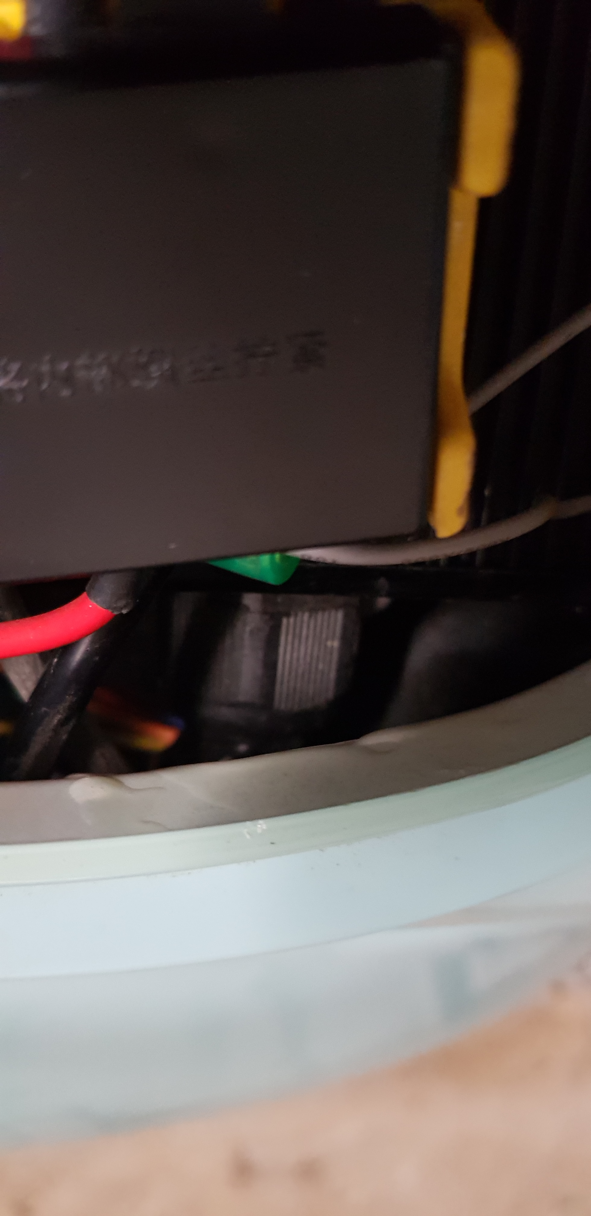

Gerhardmtk
- Beiträge: 24
- Registriert: Di 20. Okt 2020, 09:55
- Roller: Xinri, Sunra Type: LMJR
- PLZ: 83224
- Wohnort: Grassau
- Tätigkeit: Finanzwirt, Rentner im Nebenjob
Re: Ausfall Elektronik
danke für die vielen Rückmeldungen.
Der Wandler ist ein grosser schwarzer Kasten mit einem runden / ovaler ? Anschluss.
(siehe 2. FOTO)
Die gezeigten Wandler passen da wohl nicht, oder?
Viele Grüsse
Gerhard
(siehe 2. FOTO)
Viele Grüsse
Gerhard
- Beiträge: 6552
Auf dem Foto ist unten das große Einbauladegerät zu sehen sowie der Controller für den Motor. Du mußt nach einem silberfarbenen Kästchen mit 3 oder 4 Kabeln und der Größe einer Zigarettenschachtel Ausschau halten. Vielleicht ist der DC DC Wandler auch hinter der Frontvergleidung verbaut....
