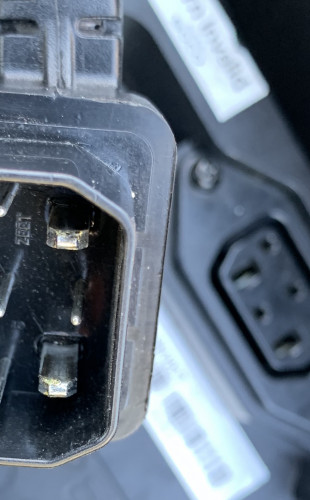

Beitrag von felixyz »

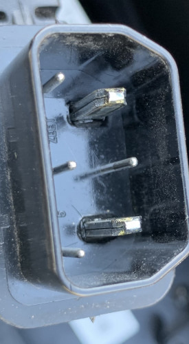

So besser, Soconaut? Ich muss nicht so oft anfahren, fahre meist konstant 45->40->35 km/h 7km 8% Steigung hoch, bei über 30°C Außentemperatur wird es kritisch, deshalb schalte ich an solchen Tagen eine Stufe zurück. Beim Bekannten neulich passierte es an der 2019er TC auch, ein weiterer Fall, fast die gleiche Strecke. Wurde auf Garantie ausgetauscht. Apropos - seine TC war erst neulich inspeziert worden - keine Mängel bei 900 km festgestellt. 1000 km später war der Stecker obsolet. Die Software war aktuell, kein Entdrosseln möglich.

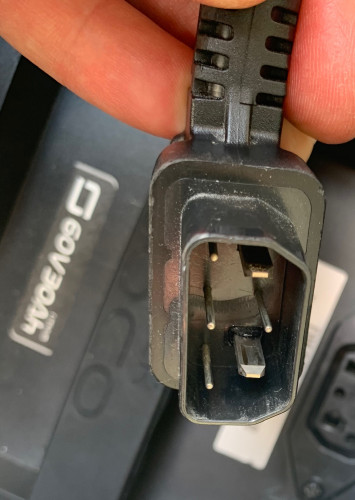

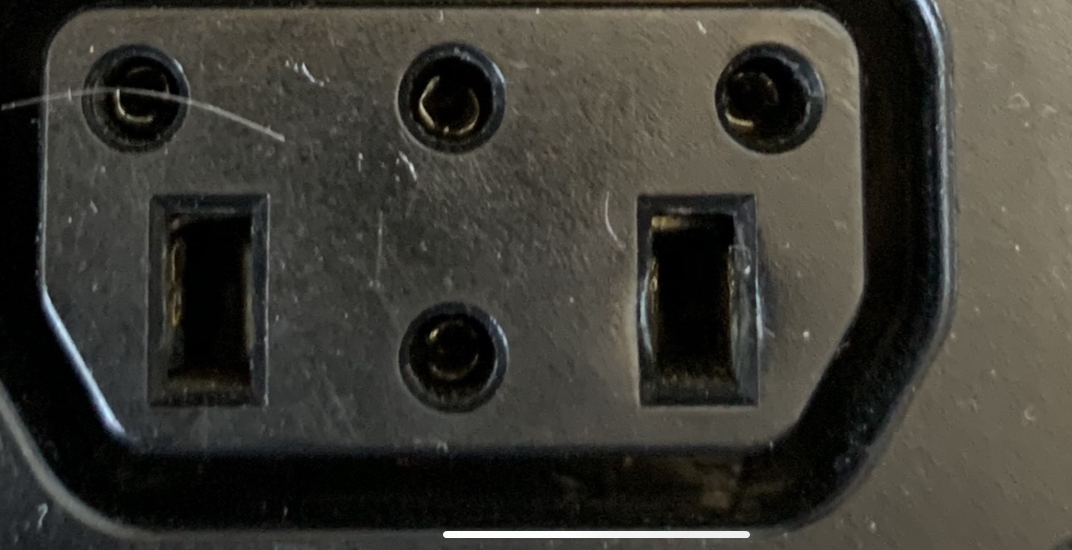

So sah es beim Kollegen aus, wurde vorsorglich durch Händler getauscht. Ca. 1500 km Laufleistung. Bergige Landschaft, neue Software, kein Entdrosseln war möglich - trotzdem ein Garantiefall:

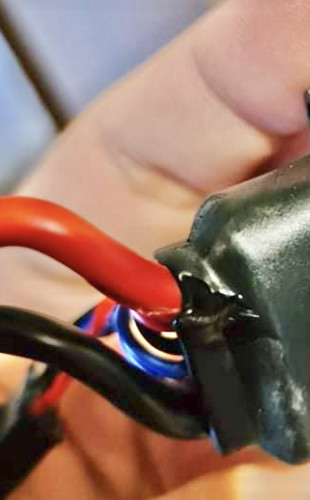

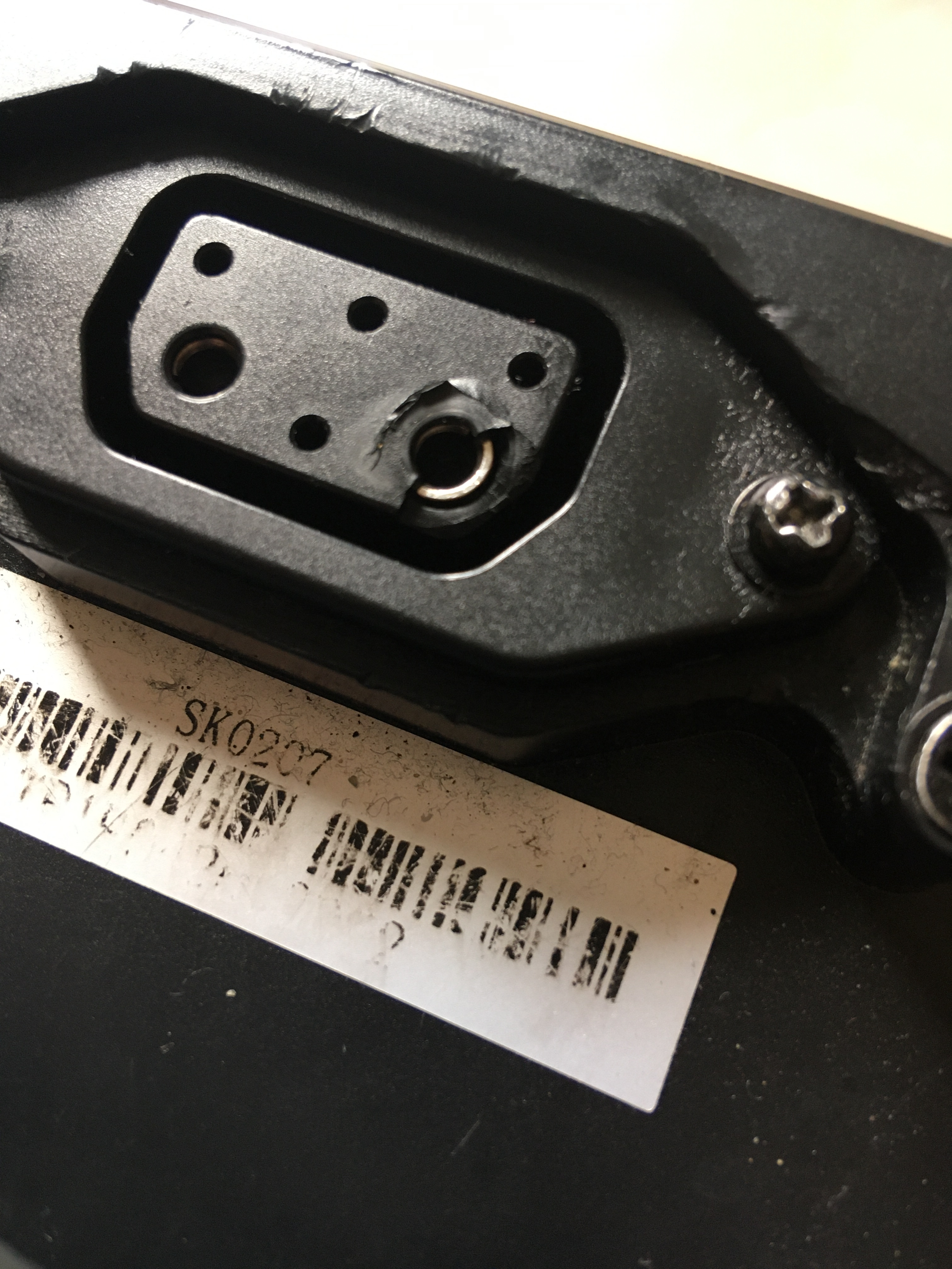

Bilder von einem Kollegen, heute eingetroffen - es schmelzt auch von der anderen Seite an seiner TC. Bergige Landschaft, 3. Satz Stecker:

turbofoen
Beiträge: 790
Roller: Super Soco TC
PLZ: 45xxx
Wohnort: E-NRW
- Elektrotechniker
Re: Stecker zum Akku im Inneren wie festgeklebt, läßt sich nicht mehr herausziehen
Beitrag von turbofoen »
Ich sag doch...das passiert jedem irgendwann.
Das Schmelzen im innern des Akkupacks ist aber noch schlimmer, weil dann die Leitungen zusammenschmoren und es ein Feuerwerk auf dem BMS gibt.
