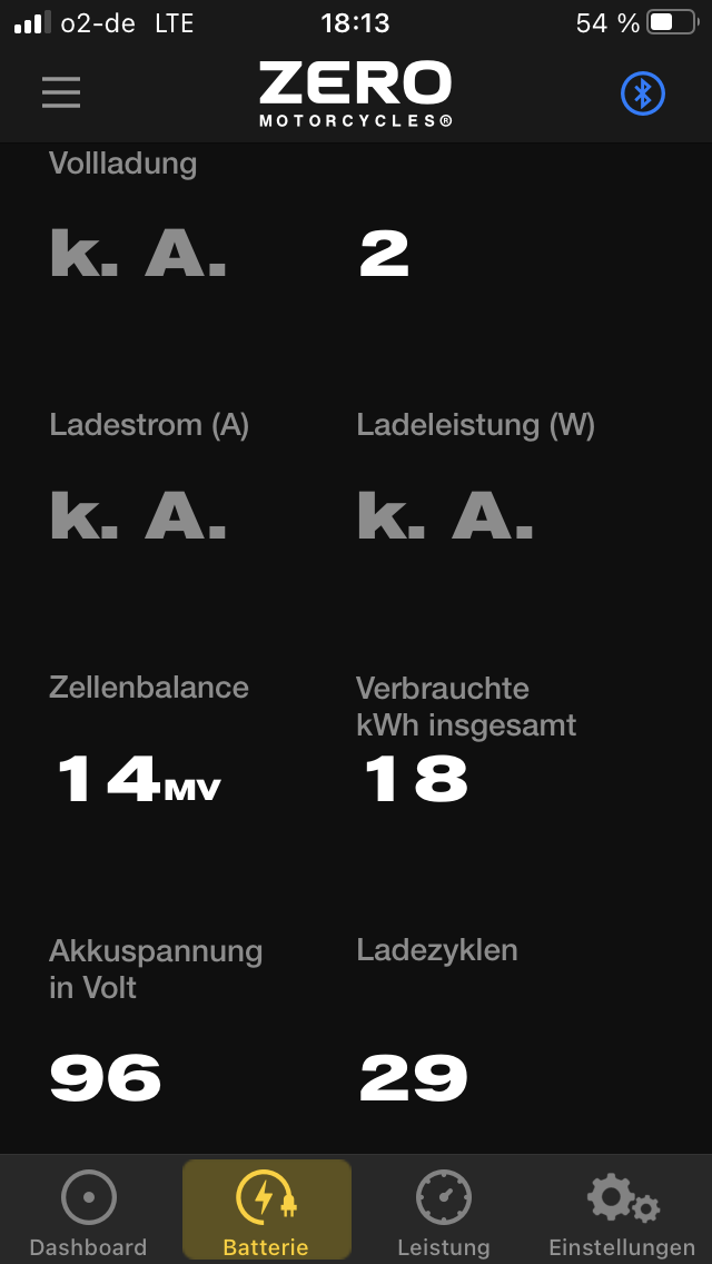

Ganz toll: nur 14mV maximale Zelldifferenz trotz mit 96V eigentlich komplett leerem Akku :D

MEroller hat geschrieben: Mi 21. Okt 2020, 23:23 ... nur 14mV maximale Zelldifferenz...
Du hast Dich zu früh gefreut, da steht ja 14 Megavolt Imbalance :lol: :lol: :lol:

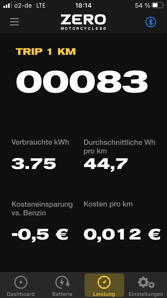

Nachgeladen in die fast leere Batterie wurde jetzt primär etwas über 6,5kWh. Das ist 1kWh mehr als maximal beim alten Pack gesehen - passt ;)
Was überhaupt nicht passt: die Zero App behauptete von der gestrigen Fahrt:
Das stimmt hinten und vorne nicht mit dem Verbrauch :roll: :lol:
Bei angenommenen 20% Ladeverlusten müssten 5,2 kWh verbraten worden sein, was dann im Schnitt realistische 62,7Wh/km bedeutet. Solche Werte habe tatsächlich häufig in der Intrumentenanzeige gesehen.

ripper1199 hat geschrieben:da steht ja 14 Megavolt Imbalance :lol: :lol: :lol:
Tja, die neue App muss wohl noch etwas optimiert werden in ihren Darstellungsformen :lol:
