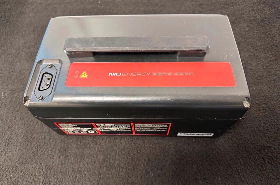

Ich habe gerade ein Problem wo der Verkäufer meint es liegt am BCS. Ein seperat erworbener Akku wird nicht erkannt. Im N1S läuft dieser aber habe ich getestet beim Verkäufer. Er meinte meine BCS Software ist zu alt. Kann das stimmen?

Ich weiß nur, das es mit verschiedenen Akkus 26Ah und 35 Ah beispielsweise nicht geht. Identische Akkutypen sollten jedoch gehen. Meiner einer ist zu lange nicht mehr in der Werkstatt gewesen um mal wieder zwei neue Akkus zu testen.

And why does some old without led 35ah with White / Red Label or Red Label only work in N1S but not in NGT oder NQI GTS?
Some old without led 35ah work in NGT without BCS UPDATE. So maybe it has to do with BMS Version too?
