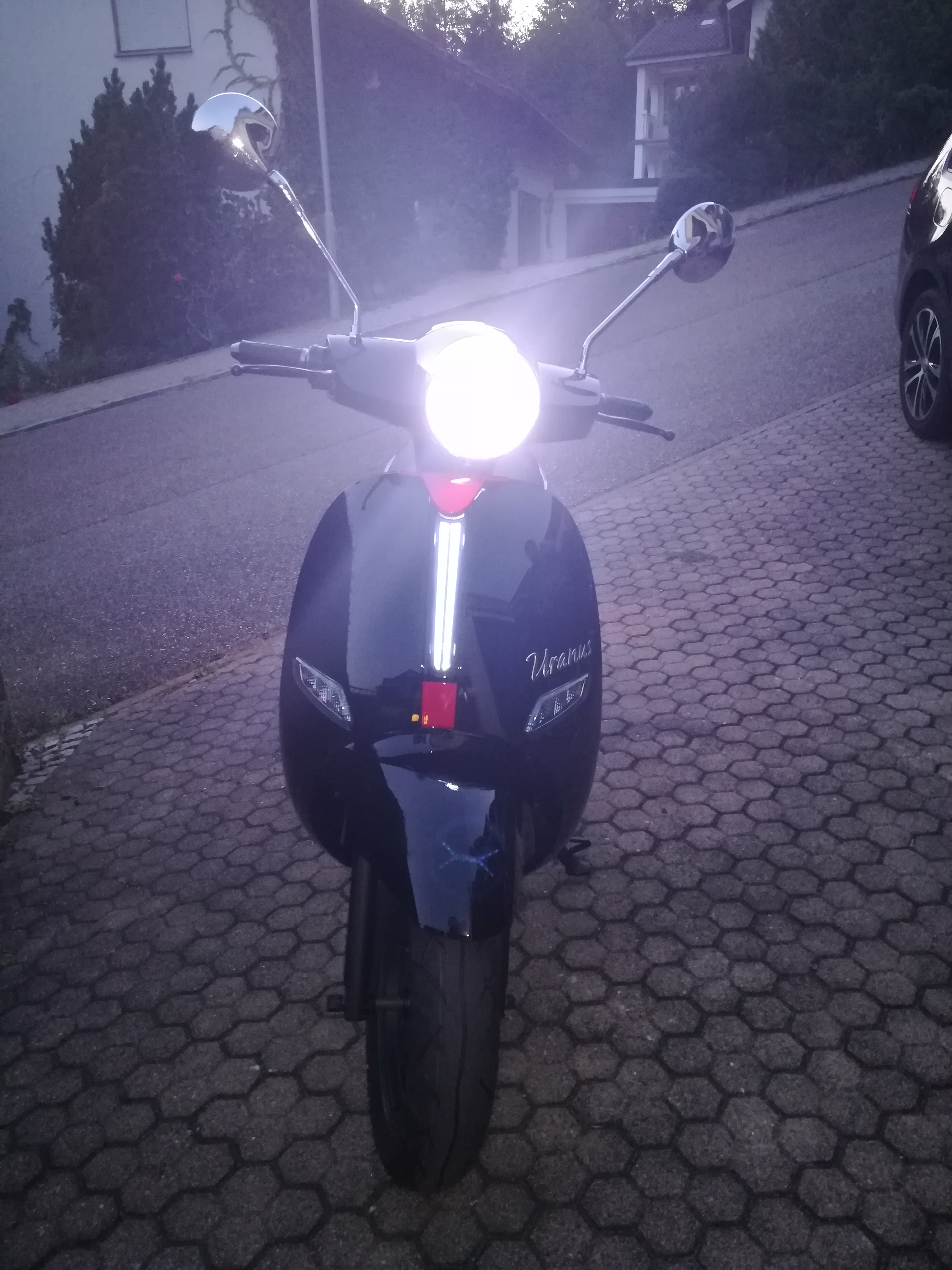

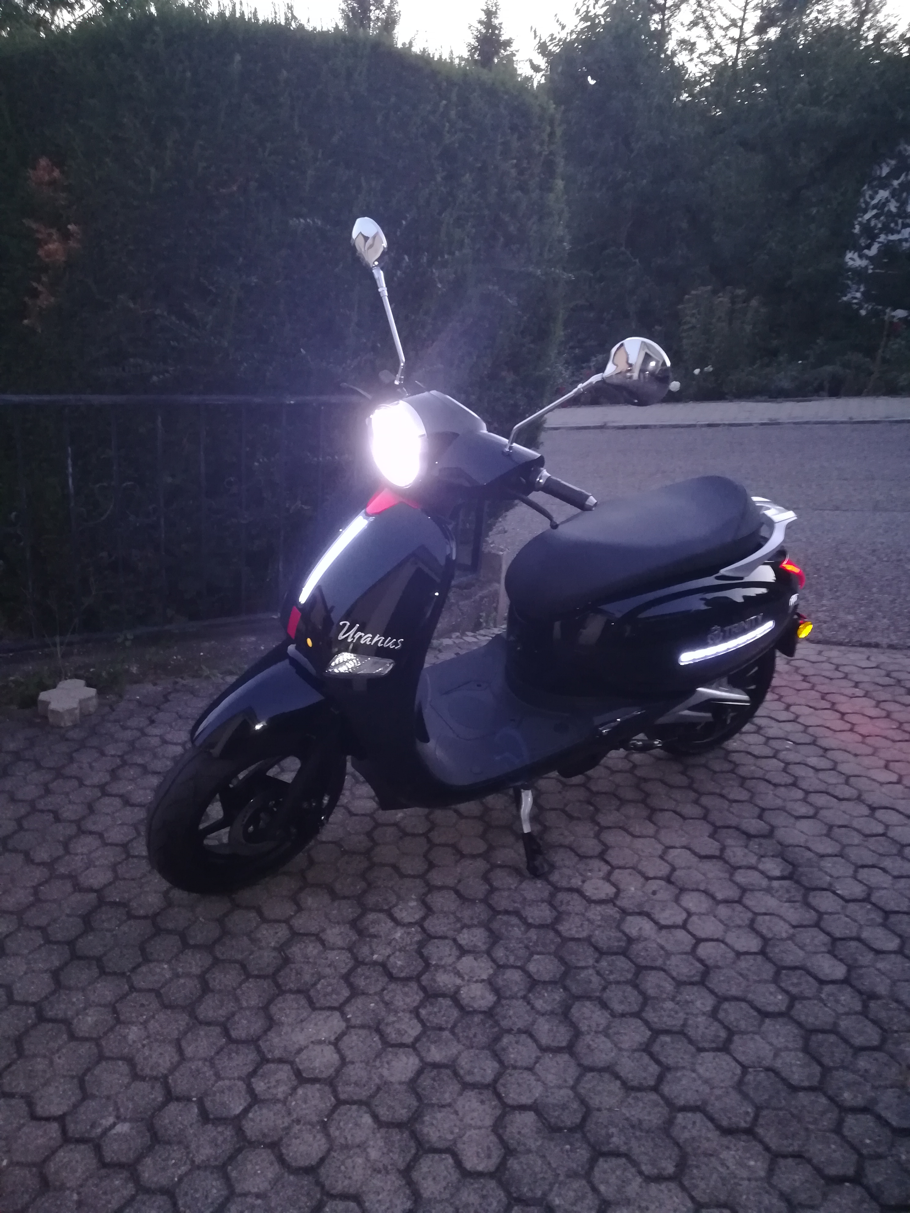

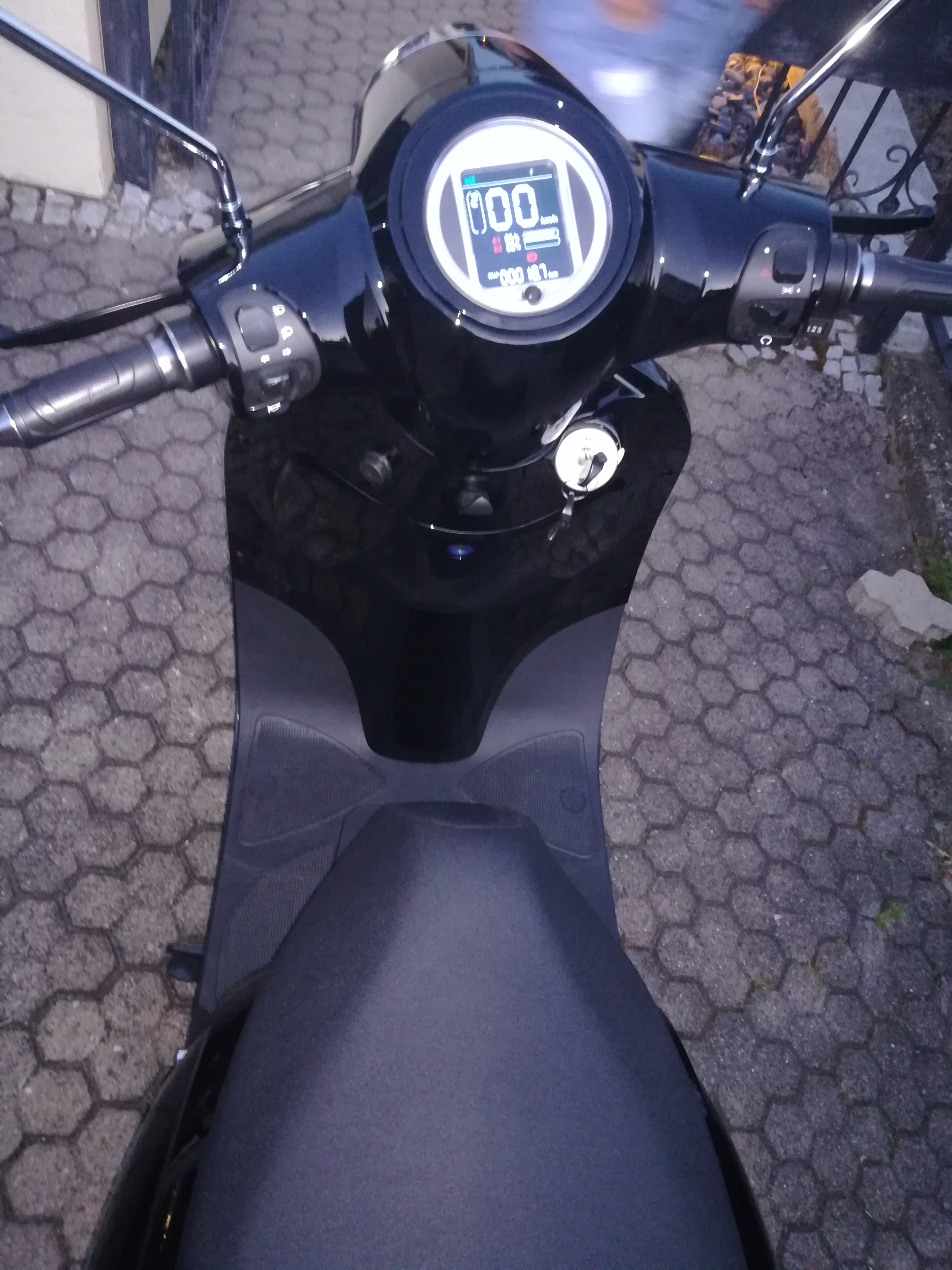

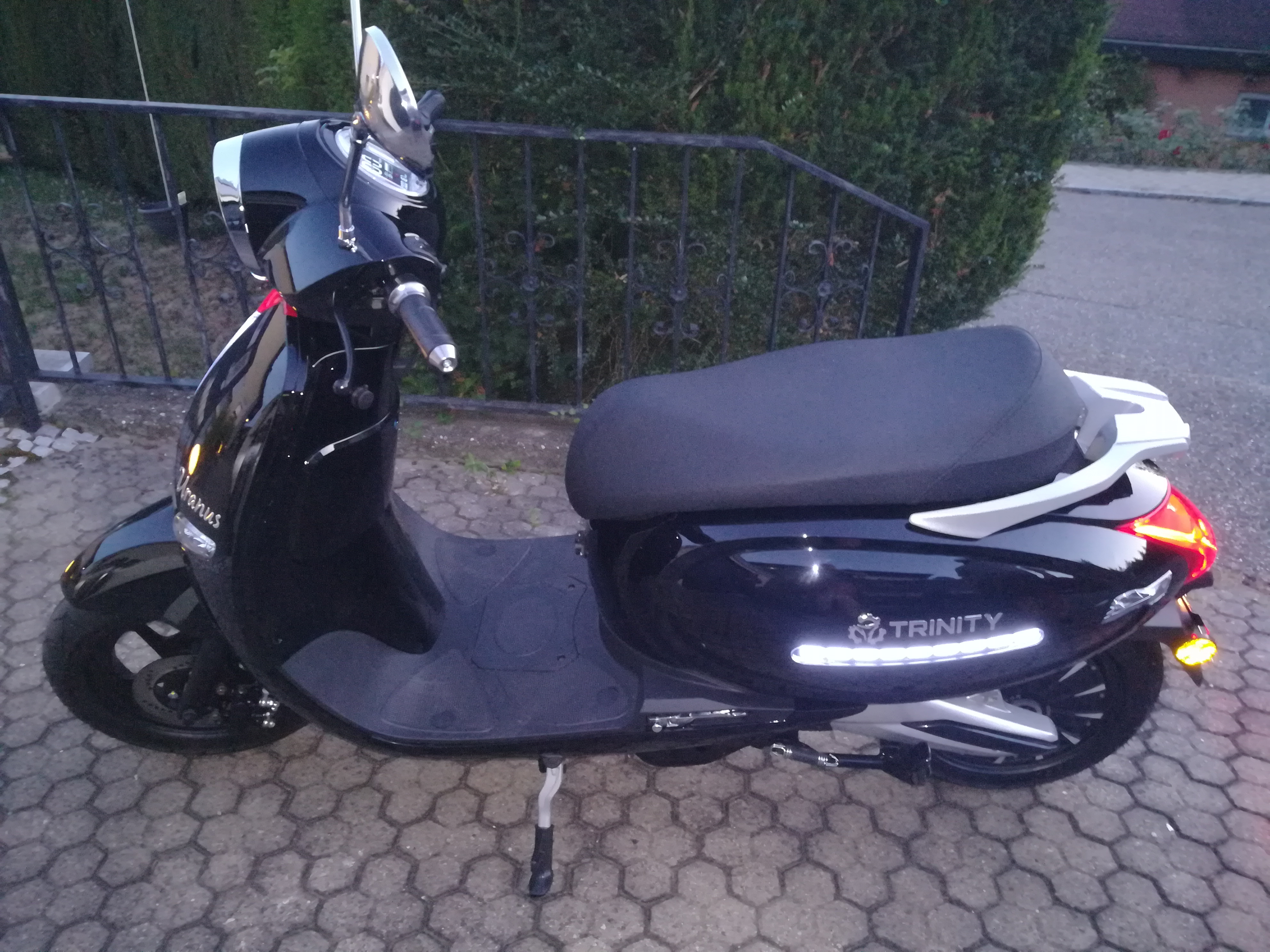

Nach endlosen 15 Wochen ist er nun endlich da....der Uranus.
Gestern Abend gegen 20:00h wurde er geliefert, da war natürlich nix mehr mit unter die Lupe nehmen.
Nach der ersten in Augenscheinnahme soweit alles i.O. Die Ingenieure von Daimler würden sicherlich was finden, aber für einen Chinabomber ist die Verarbeitung wirklich o.k.
Ein/zwei Sachen sind mir dann doch aufgefalen.

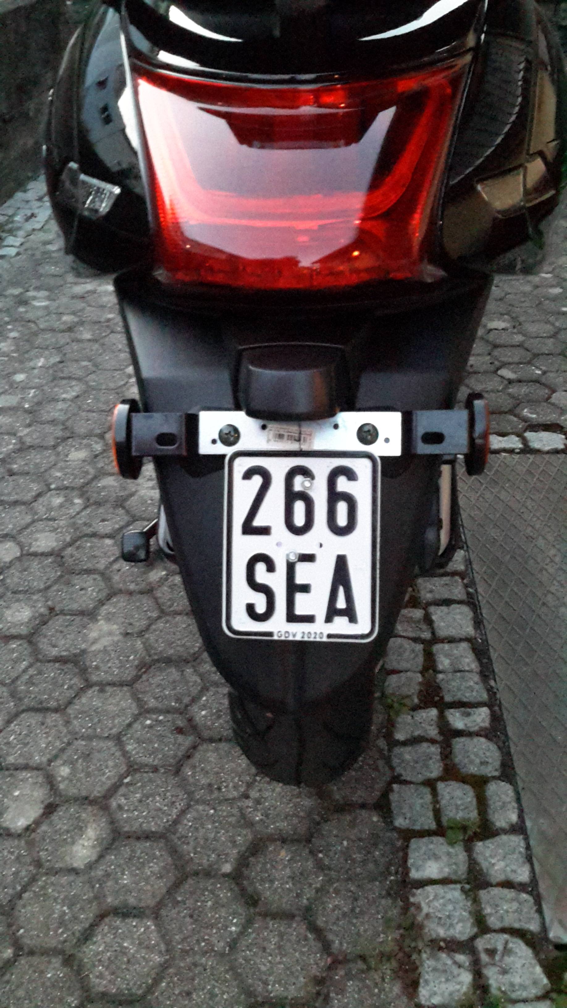

1.) Um das Kennzeichen anzubringen mussman sich eine Halterung basteln.ich habe mir heute im Bauhaus ein T- Lochblech geholt und als Halterung angebracht. Funktioniert einwandfrei. Kosten 2,-- €
2.) Wenn man anhält und wieder Gas gibt kann es sein, er kein Gas annimmt. Einfach den Gasgriff nochmal zurück drehen und wieder Gas geben. Dann gehts los. Wurde aber hier im Forum bereits thematisiert.
Ansonsten macht das Dingens richtig spaß. Auf Stufe 3 zieht er auch an Berg gut an.
Ich habe einfach mal ein paar Bilder gemacht, da es ja noch nicht wirklich viele hier im Forum vom Uranus 2020 gibt.

Pkt.1. kann ich nicht nachvollziehen. Bei mir passte der Kennzeichenhalter aus Kunsstoff genau unter die Schild-Lampe und
ließ sich am oberen Rand mit zwei Schrauben exakt mittig zwischen die beiden Seiten-Reflektoren positionieren. Bild reiche ich mal nach.

Mein Uranus ist die 50 km/h Variante, also das kleine Nummernschild und deshalb passt auch die Lochbohrung (10 oder 11 cm Abstand) nicht.
Ich habe es aber mit einem T-Eisen aus dem Baumarkt hinbekommen.
Ich muss das mal noch schwarz ansprühen, dann fällt es nicht mehr auf. (Siehe Bild).
