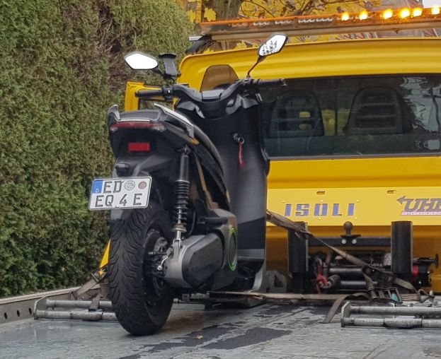

Gestern ist er abgeholt worden. (Wäre ich nicht Plus-Mitglied im ADAC, hätte der Händler ihn auch abgeholt.)

jetzt steht das Ding in der Halle eines KFZ-Meisterbetriebes. Heute guckt Sich ein Dipl.-Ing. für Fahrzeugtechnik das Ding an.
Ich spekuliere auch nicht. Ich widerlege nur Spekulationen.
