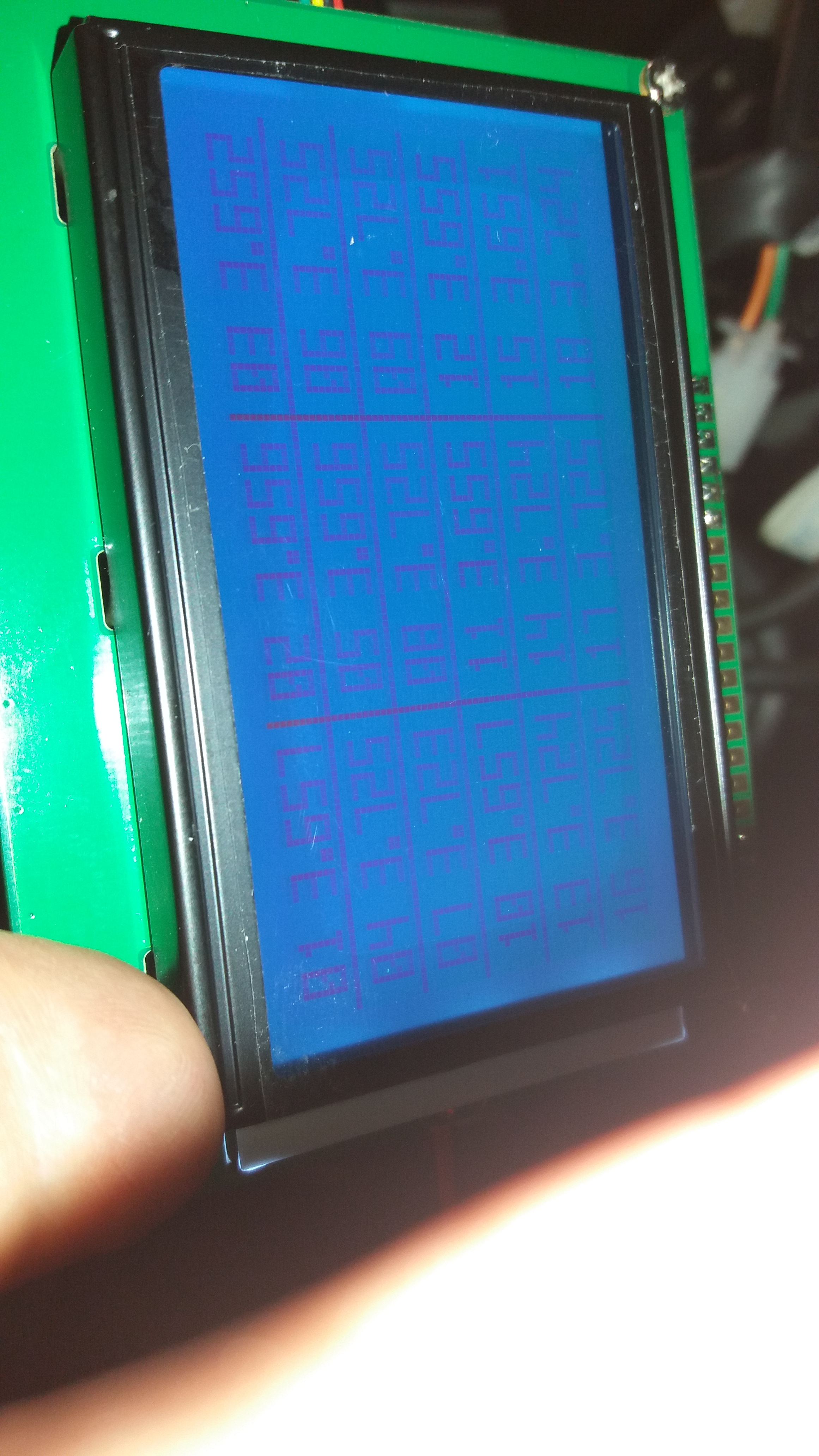

Das ANT-BMS ist nun an alle Leitungen angehängt und läuft.
Es hat zwar eine halbe Stunde gedauert bis die Bluetooth-Verbindung geklappt hat, ich hätte es fast wieder raus gerissen, bis mir eingefallen ist ich könnte ja mal mit dem Rechner nach dem Bluetooth Gerät suchen , der hat es auf Anhieb gefunden.
Dann das Handy noch mal angeschmissen , Bluetooth aus und wieder aktiviert und siehe da es wird angezeigt und die App findet es nun auch.
Nun wird das BMS erkannt und alles läuft einwandfrei.
Die größte Zelldifferenz ist 77mV.
Es sind wohl zwei Chargen gewesen. Die einen sind alle um die 3,660V , die anderen liegen um die 3,730V +- ein paar mV.
Was mich etwas wundert ist die Anzeige vom Strom beim laden, da wird -9,8A angezeigt.
Die Kapazität bei der Batterie wird aber dazu gezählt.
Jetzt muss ich noch einen Platz für das Display suchen.
Den originalen Tacho will ich aber behalten , ich finde die Displays mit den tausend Informationen beim fahren nur verwirrend.
Lebenszeichen vom Display
