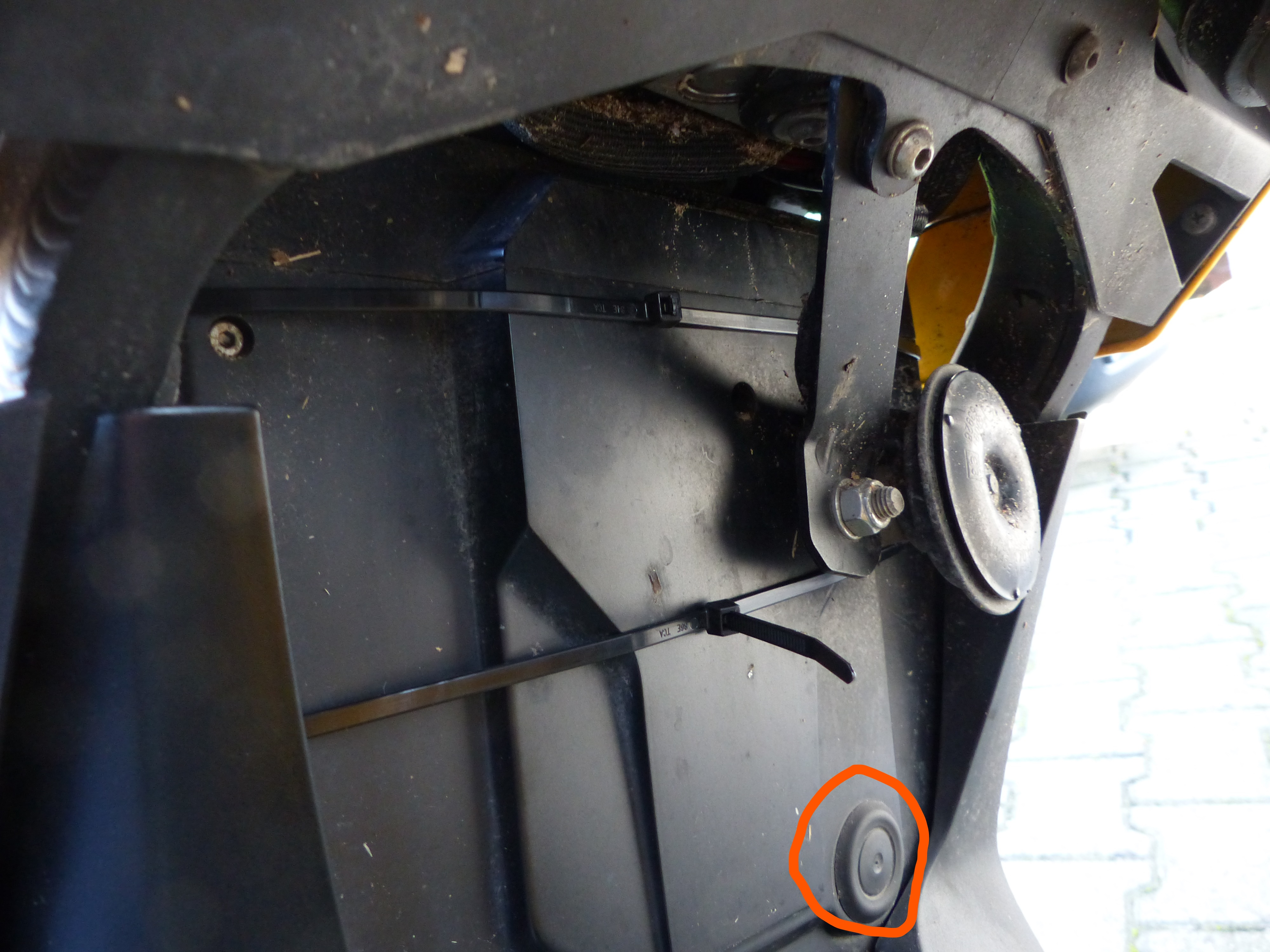

Vorn in der Kunststoffabdeckung vom BMS gibt es einen oder zwei (je nach Baujahr) Gummistöpsel. Der BMS Zugang befindet sich im unteren bzw. dem einzigen und dürfte mit einem dielektrischen Fett aufgefüllt sein, zum Schutz vor eintretender Feuchtigkeit. Der Stopfen:

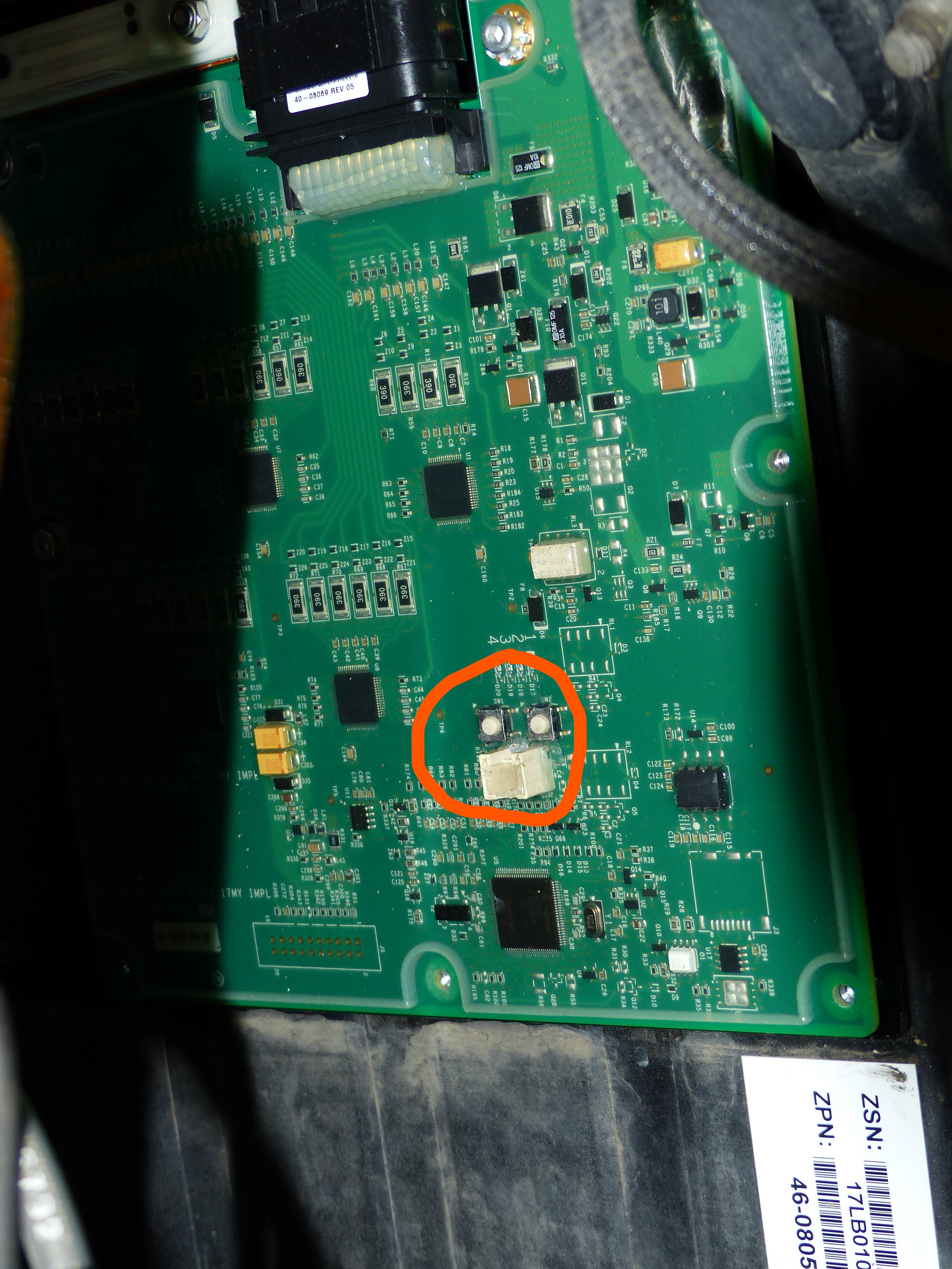

Worunter sich diese zwei Mikroschalter und der Stecker verbergen, hier auf der nackten (voll vergossenen) BMS Platine fotografiert, und ohne das sicherlich darüber verteilte Fett:

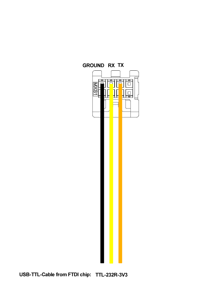

Zum Erstellen des Auslesekabels sind folgende Teile nötig, sowie ein gewisses Geschick im Kleinzeugs löten:
895-TTL-232R-RPI: https://www.mouser.de/ProductDetail/FTD ... FzaQ%3D%3D
Sockel & Kabelgehäuse 2mm MilliGrid BMI REC HSG 8CKT W/PMNT: https://www.mouser.de/ProductDetail/Mol ... lwAQ%3D%3D
Molex Loose Terminals 50394-8200: https://www.mouser.de/ProductDetail/Mol ... QZWw%3D%3D
Die oberen zwei je einmal, von den Kontakten am besten gleich 10 nehmen, sie gehen sehr leicht kaputt. Und Achtung, die Versandkosten werden hier den Warenwert weit übersteigen!
Als erstes muss man die Einzelkontakte am Kabelende vom USB-TTL Adapter abzwicken. Rot, braun und grün brauchen wir nicht, die kann man bis zur Kabelumhüllung abzwicken.
Auf eine geeignete Länge abisolieren (so kurz wie nötig für die klitzekleinen Kontakte) muss man dann die Kabelfarben schwarz, gelb und orange. Vorher noch ein Stück Schrumpfschlauch übers Kabel geschoben ist einfacher als nach dem abisolieren...
Dann muss man drei der Molex Kontakte an diese Kabelenden löten. Eine dritte und am besten vierte Hand sind hierbei von Vorteil, das ist extrem fitzelig. Und wirklich nur die minimale Lotmenge verwenden, denn wenn das zu dick wird geht es nimmer ins Steckergehäuse...
Noch fitzeliger ist es dann, die drei Kontakte in korrekter Ausrichtung auf diese Weise in das MilliGrid Steckergehäuse stecken, bis sie einrasten:
Mit Minikabelbinder die drei Kabel an der Lasche des Steckergehäuses festzurren kann man sich sparen, weil man dann den Stecker nicht mit ausreichender Kraft zum aus dem BMS Stecker ziehen festhalten kann.
Mit dem Schrumpfschlauch die drei Käbelchen am großen Kabel stabilisieren. Wer mag kann zusätzlich den Kabelaustritt mit Heißkleber stabilisieren.

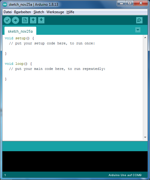

Auf einem Laptop ist es am Besten, dieses Arduino Interface herunterzuladen und zu installieren:
https://www.arduino.cc/en/software
Von den Hourly Builds die aufs Betriebssystem passende Version runterladen, für Windows, Mac oder Linux, und installieren.
Vor dem ersten Start des Programms den USB-TTL Adapter in den Laptop stecken, so dass er erkannt wird. Dann das Arduino Programm starten, was ggf. etwas dauert.

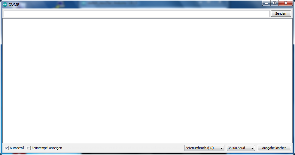

Auf "Werkzeuge" klicken und zuerst bei "Port" den vom eingesteckten USB Adapter angebotenen COM Port auswählen. Dann "Serieller Monitor" auswählen. Dies ist ein sogenanntes Terminalfenster. Das sollte dann schlussendlich so aussehen:
Unten links "Autoscroll" anklicken. Unten, im dritten Fenster von rechts "Zeilenumbruch (CR)" auswählen. Rechts daneben "38400baud" auswählen.
Damit ist die Vorbereitung vom Laptop abgeschlossen.
Bevor man das kleine Steckerchen in die Buchse vom BMS steckt ist es gut, das Fett mit einem Holz- oder Kunststoff-Spatel (wie die zum Mischen von Epoxidharz-Klebern) aus der BMS Buchse zu graben und wo geeignetes, z.B. außen am oberen Rand von der Buchse, für das spätere wieder auffüllen abstreifen. Die Zero am Besten aus lassen.
Dann das Steckerchen dort einstecken und beobachten, was im Terminalfenster so abläuft, z.B. dieses hier bei meiner alten 2017er ZF6.5 Batterie:
