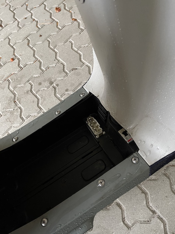

Ich denke, mein Roller hat auch den neuen Klickstecker. Um den ging es auch, der ließ sich nicht mehr lösen ursprünglich:
Am Akku erkennt man den Unterschied vermutlich nicht?
Gestern bin ich mit der NES 10 schon ein bisschen zu zweit umhergerollt. Sie ist definitiv kürzer als die Schwalbe oder der Gogoro von den Sharing-Anbietern, aber jedenfalls hin und wieder kann man damit schon zu zweit fahren.
Heute wollte ich dann mal etwas weiter fahren und alleine die NES 10 kennenlernen. Akku eingelegt, ein paar Fotos gemacht, und losgefahren.
Zunächst hatte ich jetzt das Problem, dass der Roller kein Gas angenommen hat. Sprich, er war entriegelt, gestartet und der Ständer weg, im Display stand "ready", aber Drehen am Gasgriff hat nichts bewirkt.
Nach mehreren Neustarts konnte ich doch los, aber der Roller hat sich seltsam angefühlt. Bald hatte ich das Problem festgenagelt: der Roller hatte eine Art „Standgas", und zwar so viel, dass ich ohne den Beschleunigungsgriff zu drehen etwa 30 km/h schnell fuhr. An der Ampel musste ich ihn richtig gegen Widerstand festhalten.
Als ich deswegen rechts ran gefahren bin und nach Neustart wieder los wollte, hatte ich das erste Problem wieder. Hat jemand eine Idee, wie das kommen könnte? Strom scheint der Roller zu haben, das Display funktioniert. Der Ständer-Sensor scheint auch zu funktionieren.
