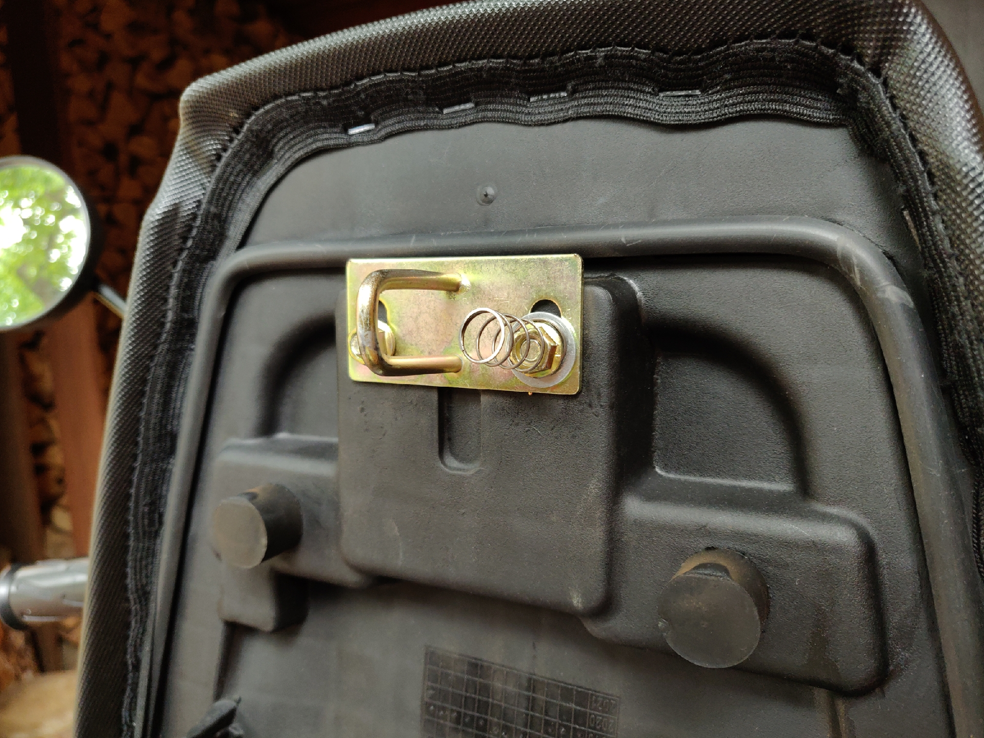

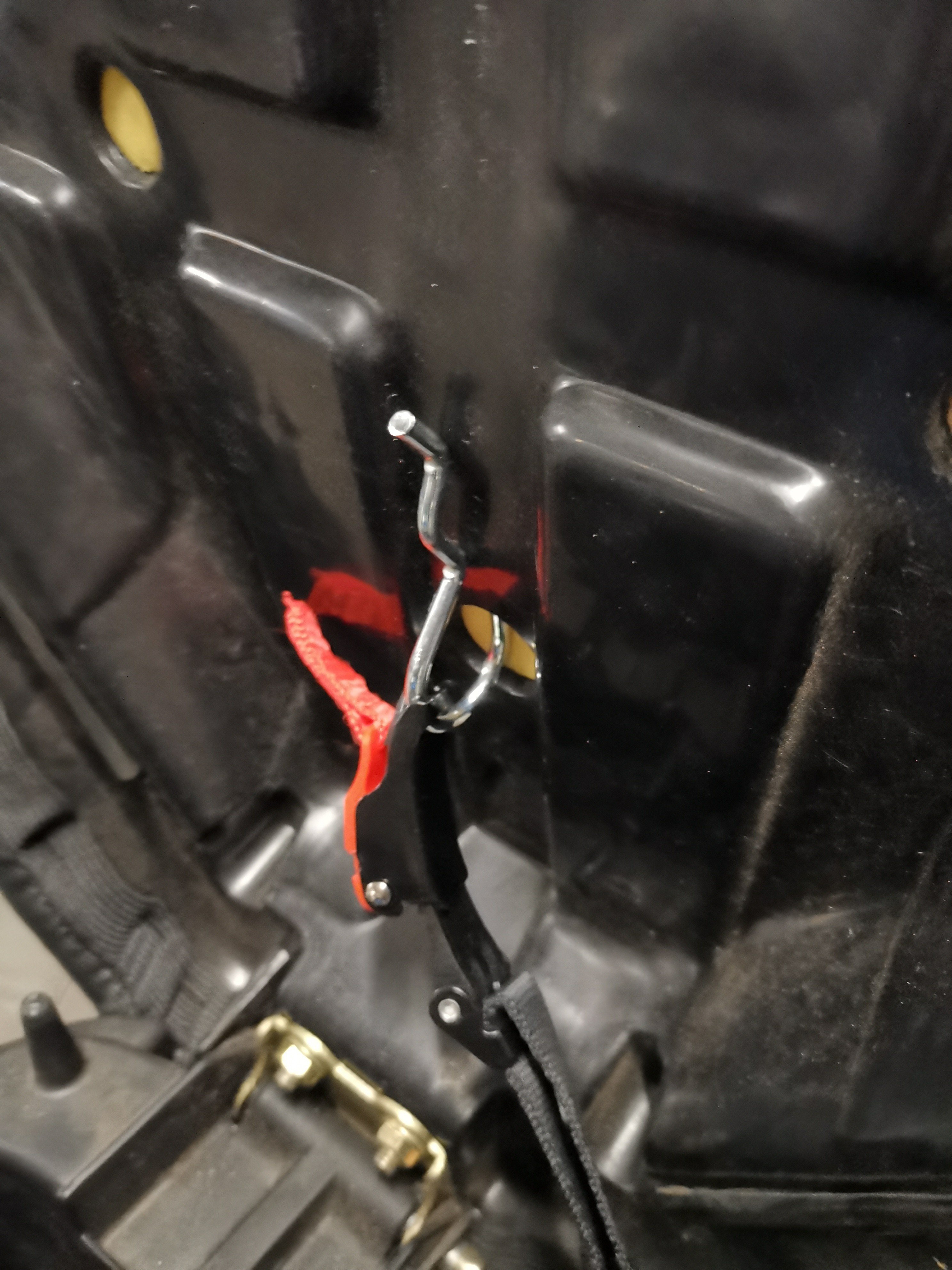

Ich habe die Feder für die Öffnung des Helmfachs am Riegel des Deckels angebracht.
Damit bleibt diese schön unauffällig und steht beim Hantieren im Fach nicht im Weg rum.

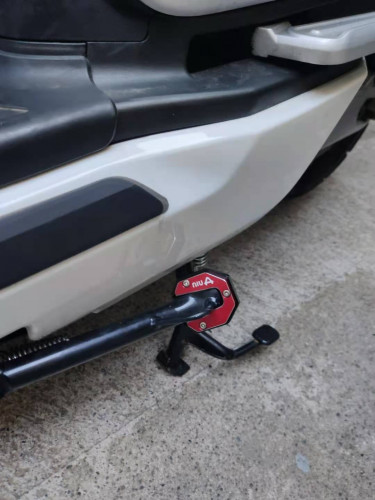

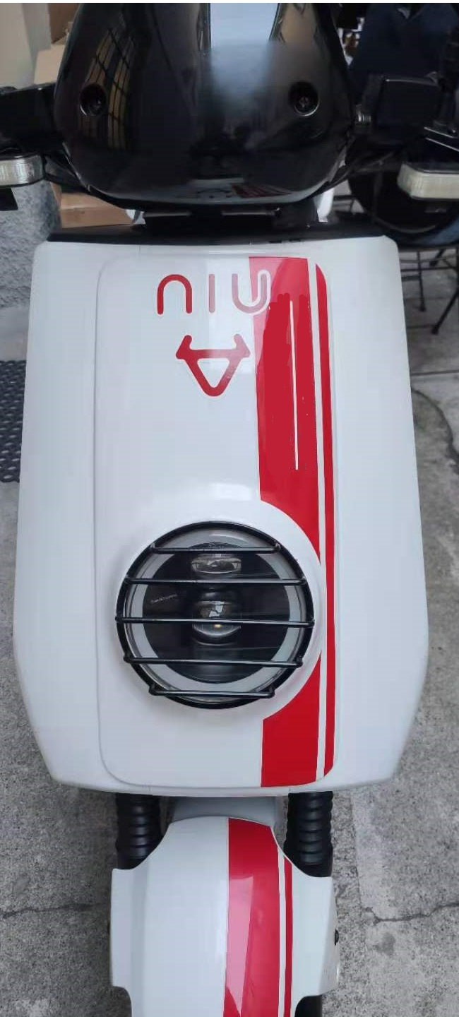

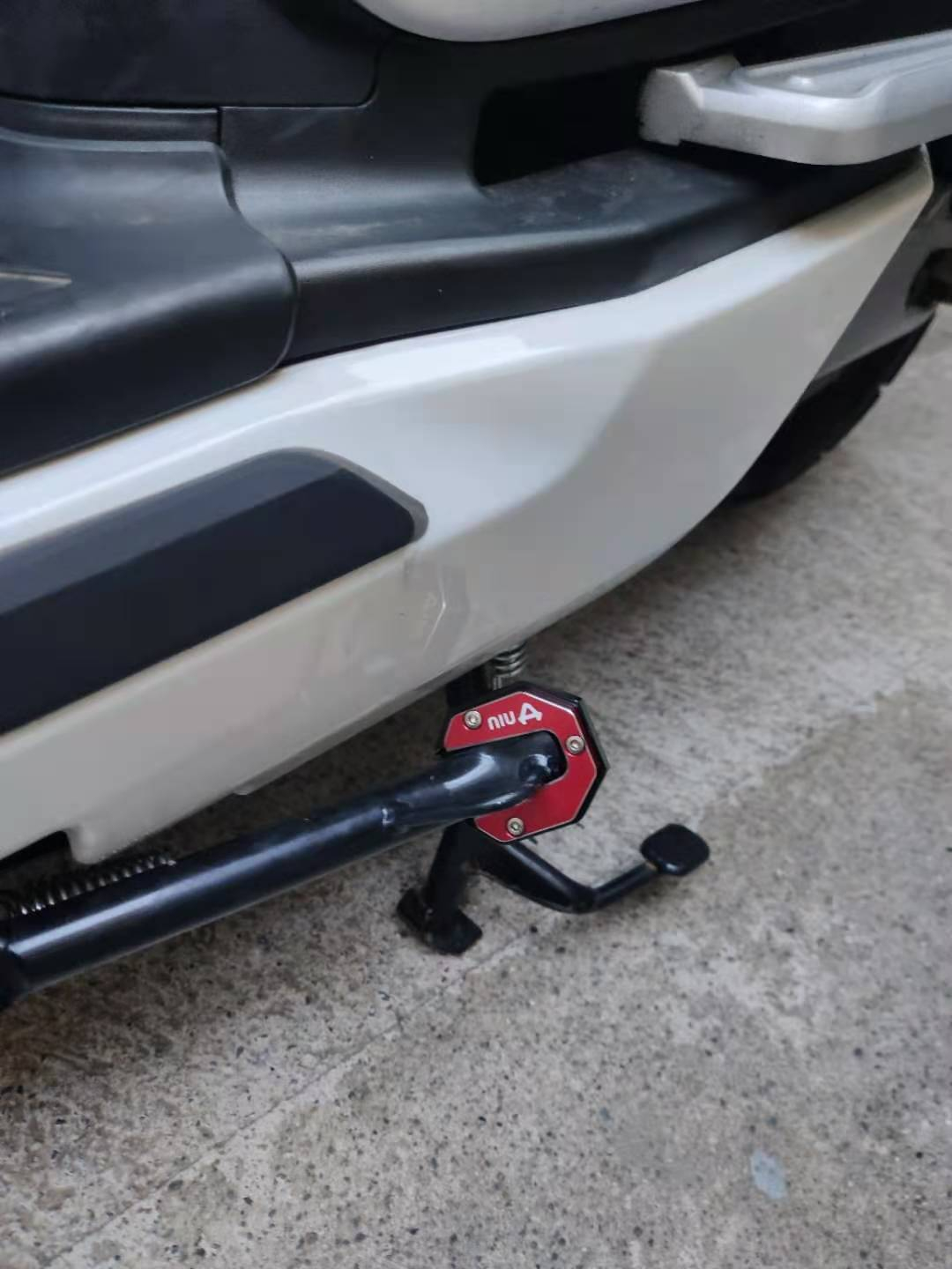

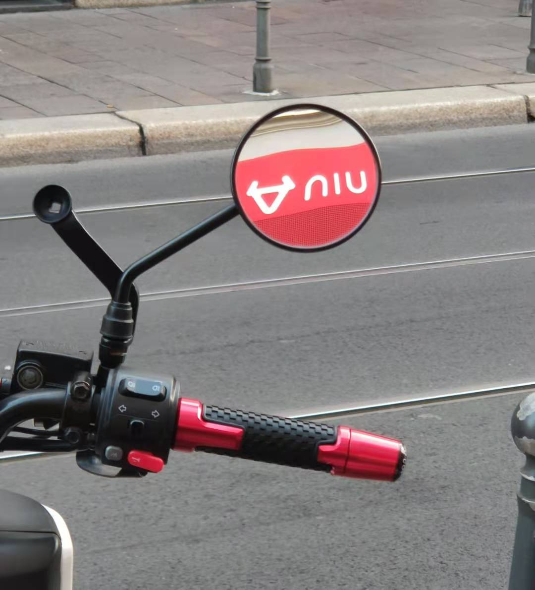

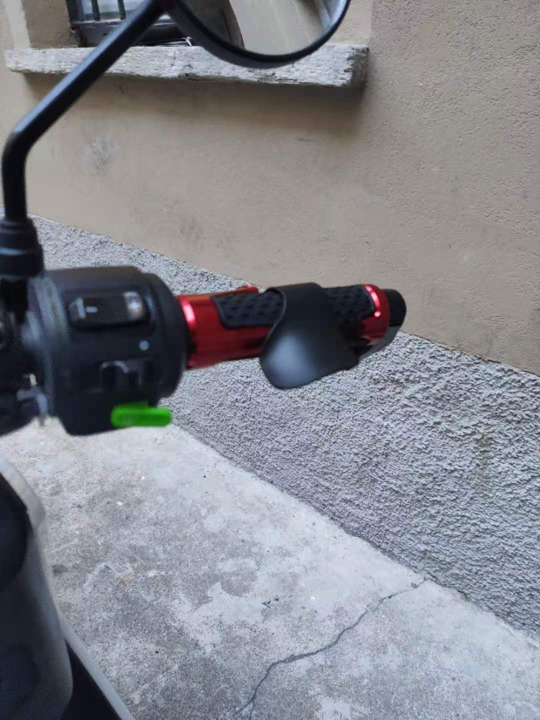

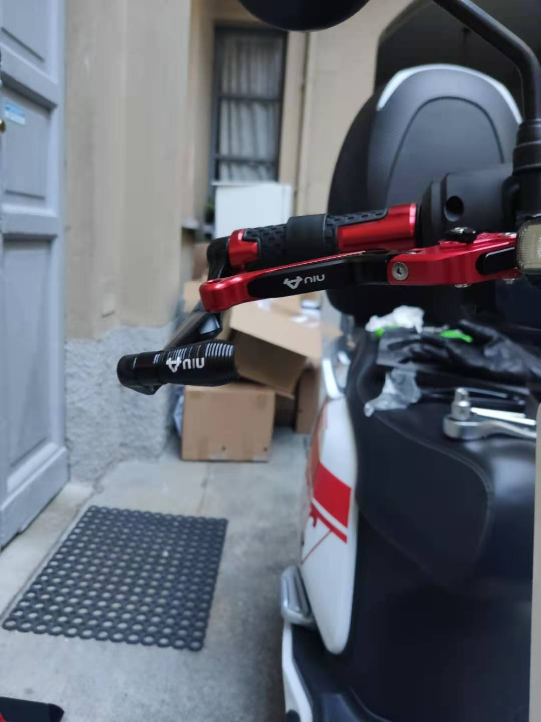

Hi everybody
just wanted to share with you my ngt,
it's still work in progress, but I believe i'm getting there
So far, I installed the parts like in the pics and few others
Coming Soon : enlightend backrest, footpegs and maybe the controller to unlock the speed
[everything is available on our website evxparts.com]

Mini-Niu-Hack.
Ich habe an meinem zweit Niu kein Topcase und der Zweit-Helm hat keider keinen "Ring", mit dem man ihn über den Nöppel befestigen kann. Klar kann ich die Lasche jetzt einfach einklemmen, aber jedesmal wenn ich das Topcase aufmache, hab ich Angst, dass er mir runterfällt.
Drum hab ich mir einfach ne Helmraste bestellt. Jetzt war die Frage, wie mach ich die unter der Sitzbank fest: Die Lösung ist einfach so ne Ösenklemme aus dem Baumarkt (keine Ahnung wie die Dinger heißen, war irgendwo zwischen Schrauben und Seilbefestigung im Regal) durch das Loch. Da kann ich den Helm einfach einrasten, das ist bequem und mit einem Handgriff gelöst.

Splint, hier in der Bauform Federstecker.

Danke, wieder was gelernt
