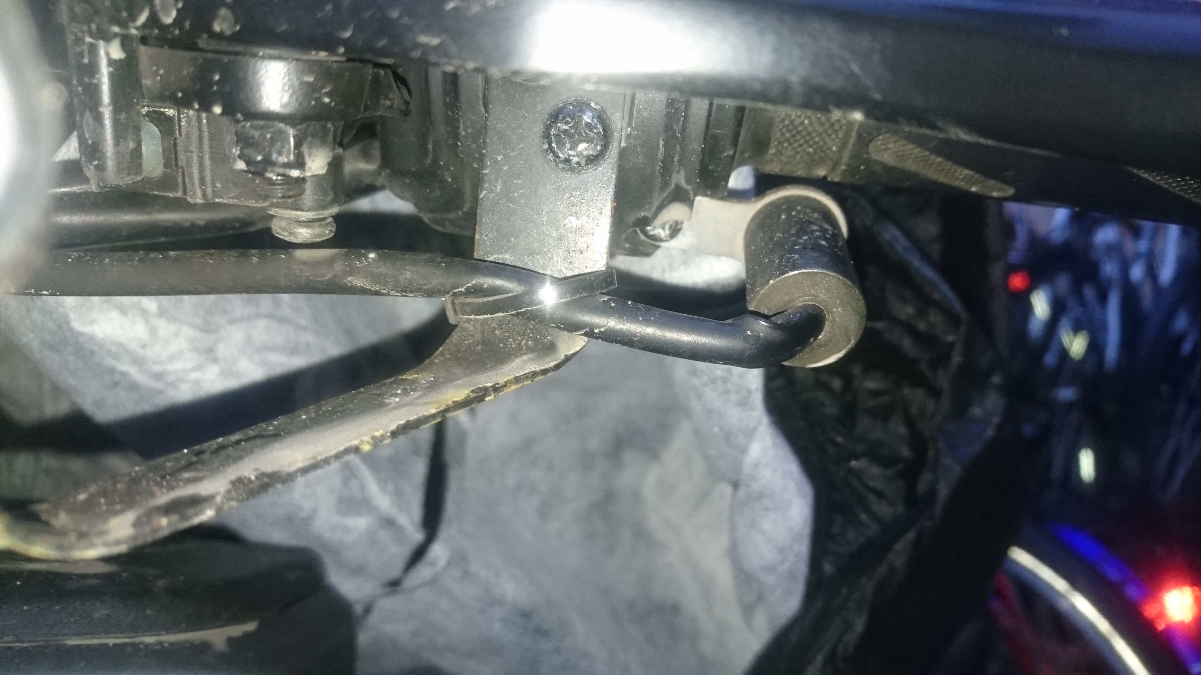

Re: Rekuperieren "ohne" zu bremsen
Bremshebel ausbauen, die Nase am Bremshebel, die den Schalter betätigt ca. 2mm abfeilen.
Bremshebel wieder einbauen. 15 Minuten.
Ich hab das jetzt mal genau so gemacht mit dem Abfeilen (nur rechte Seite). Funktioniert super und genau wie erhofft. Den Umbau mit einem zusätzlichen Schalter kann man sich komplett sparen. Danke für die Tipps!
Ich frage hier zur Klarstellung mal nach:
Was bewirkt das Abfeilen?
Wird der Schalter dann früher ausgelöst, oder später?
Ich bin erstmal in meiner Vorstellung von letzterem ausgegangen (Nase kleiner, Taster wird später gedrückt), aber das wäre ja keine Lösung für die Problemstellung.
Ist der Taster im ungebremsten Zustand dauerhaft betätigt, und geschaltet wird durch "loslassen"? Dann hilft es natürlich, die Betätigernase etwas abzufeilen, weil man dann früher "loslässt".
- Fasemann
- Beiträge: 3968
- PLZ: 21614
- Wohnort: Buxtehude
Die Taster schalten in Endlage , also beim heraus kommen, wenn der Bremshebel weg ist. Wenn du die Stelle etwas abfeilst, oder die Taster weiter weg arretieren kannst, löst zuerst das Bremslicht die Reku aus und wenn du weiter ziehst würd mechanisch gebremst.
