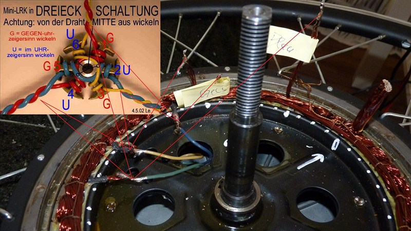

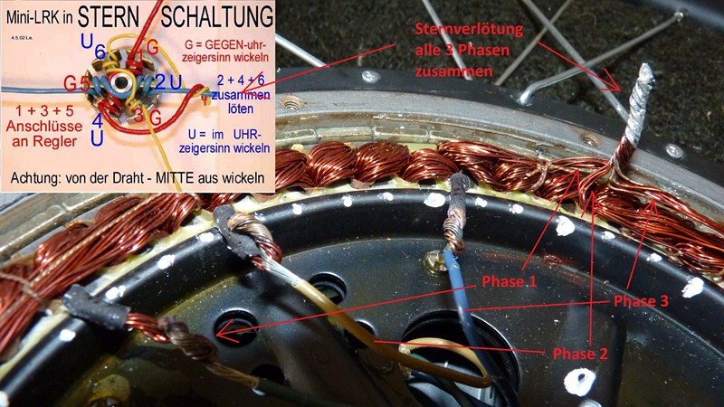

ich hab gestern meinen Radnabenmotor von Stern auf Dreieck umgelötet.
Ergebnis er läuft, also hab ich ja alles richtig gemacht. Aber jetzt hab ich mal wieder das Problem das einer der Hallsensoren nicht synchron läuft.
Das merke ich am leicht unrunden Lauf und der extremen Temperatur Entwicklung im Motorkabel.
Wie man an den Bildern erkennen kann ist Phase A - Grün, Phase B -Gelb und Phase C - Blau
Nun musste ich am Kelly Controller 2 Phasen tauschen damit der Motor in die richtige Richtung dreht. B-B,A-C,C-A
Muss ich nun auch die Hallsensorkabel in diesem Schema verschalten :?:

Wenn Du beim Kelly 2 Phasen tauschen mußtest, muß Du auch die Hallsensoren tauschen! Da grün, gelb, blau nicht einheitlich verwendet wird, alle 8 Hallsensoren Möglichkeiten durchprobieren - immer nur kurz!
grün gelb blau
grün blau gelb
gelb grün blau
gelb blau grün
blau gelb grün
blau grün gelb

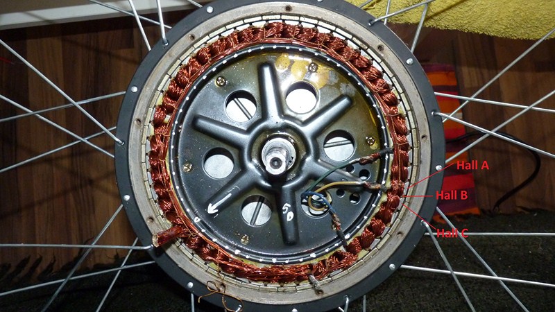

Mein Motor hat 50 Statornuten und 46 Magnete = 360° / 50 Nuten = 7,2°
Wenn Hall-B 0° entspricht wie verschiebe ich Hall-A,B um die benötigten 30° :?:
Grüße und danke
Puffky

Wenn ich das richtig sehe sind Hall A und C mittig auf den Polen, während Hall B zwischen den Polen sitzt?
Dann würde ich einfach mal vermuten, dass ein Versatz um halbe Polbreite schon zum Erfolg führen sollte: Also Hall A und C zwischen den Polen, und Hall B mittig auf dem Pol dazwischen. Allerdings weiß ich nicht, wie rum die Verschiebung stattfinden muss. Peter?
