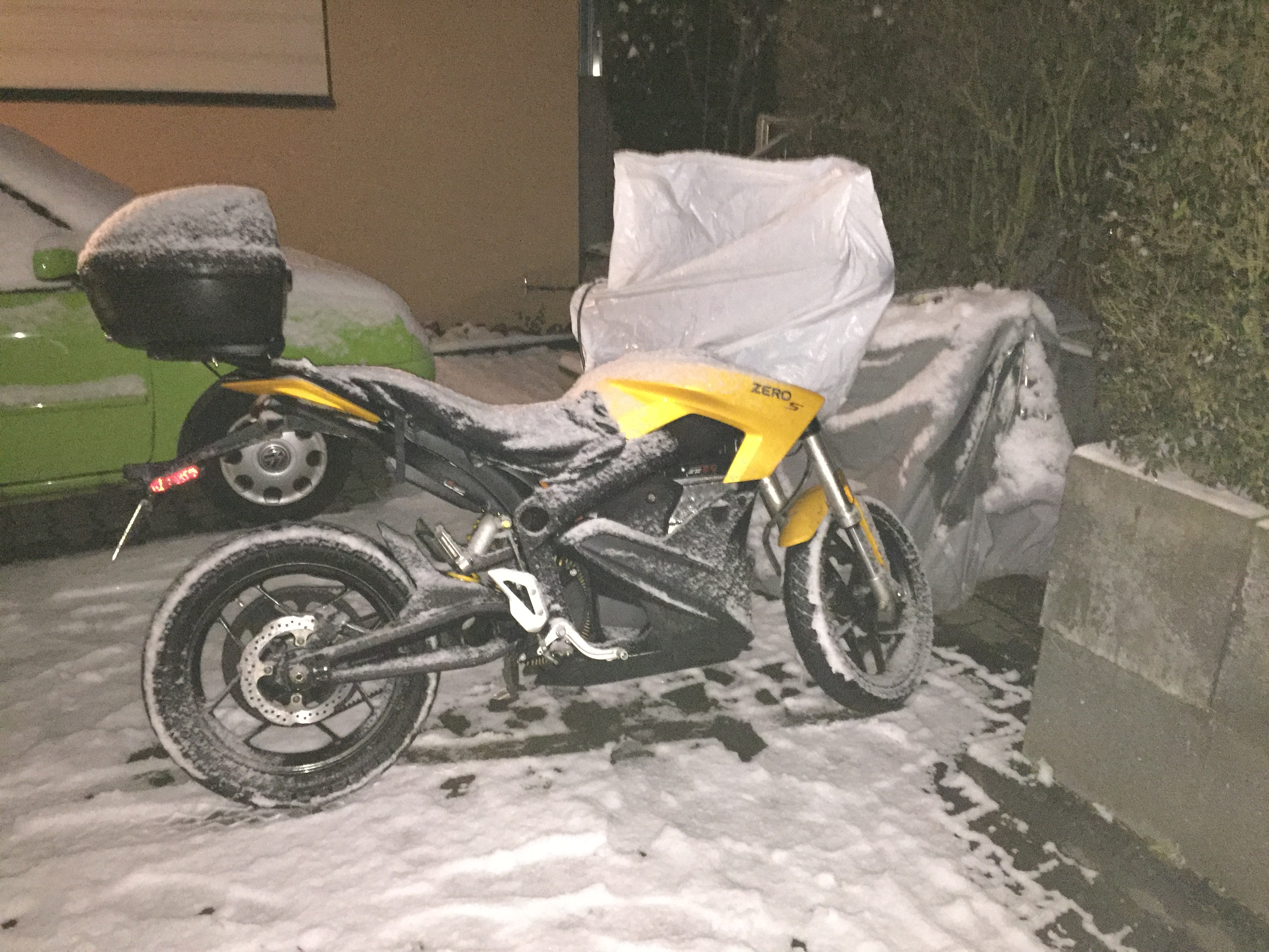

Oder umziehen : " It never rains in southern california.............
- Beiträge: 20949
Re: NIU N-Pro Erfahrungen...
Genau so mache ich ich das auch schon seit vielen Jahren. Gewinnt keinen Schönheitspreis, aber es wirktBodo 1800 hat geschrieben: Fr 5. Feb 2021, 13:11Da ich keine faltbare Roller-Garage habe musste ich nach der nächsten Regenfahrt eine grosse Mülltüte über Wetterschutzscheibe, Lenker und runter so weit es geht ziehen. Die Mülltüte dann mit einem Spannriemen gesichert und im Regen stehen gelassen. Am nächsten Tag die Tüte abgenommen und siehe da, er fuhr sofort.
