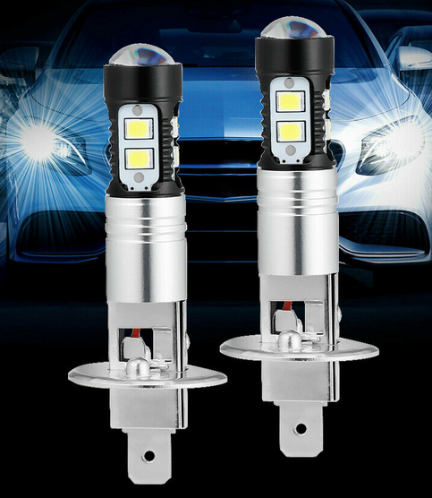

Hallo zusammen !
Ich wollte mir heute schön helle 6000K 2600Lm LED Leuchtmittel (H1) einsetzen, musste dann aber feststellen, dass sie obenrum, genau wie ich, deutlich zu dick sind. Nicht so schlimm, ich kann sie ja zurück schicken. Die Frage ist aber nu, welche LED Leuchtmittel passen in den Jupiter ? Die Öffnung für die Birne ist ja rechteckig und auf der einen Achse recht schmal. Habt ihr da Erfahrung und kennt LED Leuchtmittel, die da rein passen ?
Lg TT

ich habe bei meinem Jupiter folgende verbaut:
https://www.benzinfabrik.com/de/led-abb ... ion?c=7435
in die Abdeckkappe muss ein Schlitz geschnitten werden um die Bänder für die Kühlung durchzuführen.

Bei den H1 LED Leuchtmitteln bin ich grob auf 2 Typen gestoßen: a) Abblend-/Fernlicht b) Nebellicht
Bei den Nebellichtern sind kaum/keine Kühlörper verbaut, sind aber im Umfang größer. Die passen möglichereise nicht bei Abblend-/ Fernlichtern. Wegen mangelnder Kühlung sind sie (wie bei Motorrädern üblich) auch nicht auf Dauerbetrieb ausgelegt und dürften deswegen keine längere Lebensdauer ereichen. H1 LED Leuchtmittel für Abblend- und Fernlicht passen normalerweise auch bei Nebellicht. Gut ist, wenn die LEDs für Motorräder geeignet sind, die Erschütterungen beim fahren können andernfalls die Leutmittel auf Dauer lösen.
Häufig kann man H1 LED Lichter nicht 1:1 einbauen, häufig muß man für die Kühlung die Halterung anpassen. Das darf nur nach außen hin erfolgen, damit die LED Leuchten den vorgesehenen Brennpunkt nicht verlassen.

Also ich habe die Osram Nightbreaker drin und bin sehr zufrieden. Fahre öfters Morgends zur Arbeit.Man muss dann noch die richtige Einstellung finden.
Ich habe das Fernlicht so nach unten gedreht das ich keinen!! Blende und sehe super.Bisher hat keiner Aufgeblendet. Selbst das Abblendlicht ist jetzt Ok.
Man muss halt an der Verstellung drehen bis es einen passt. Wenn ich in 2cJahren zum TÜV damit fahre werde ich dascFernlicht wieder auf Weite einstellen.Und die Nightbreaker sind nicht verboten. Der gute Mann bei Trinity sagte auch einfach diecRechte Seite also das Fernlicht so tief stellen wie das Abblendlicht.Ich zumindest bin Glücklich damit
