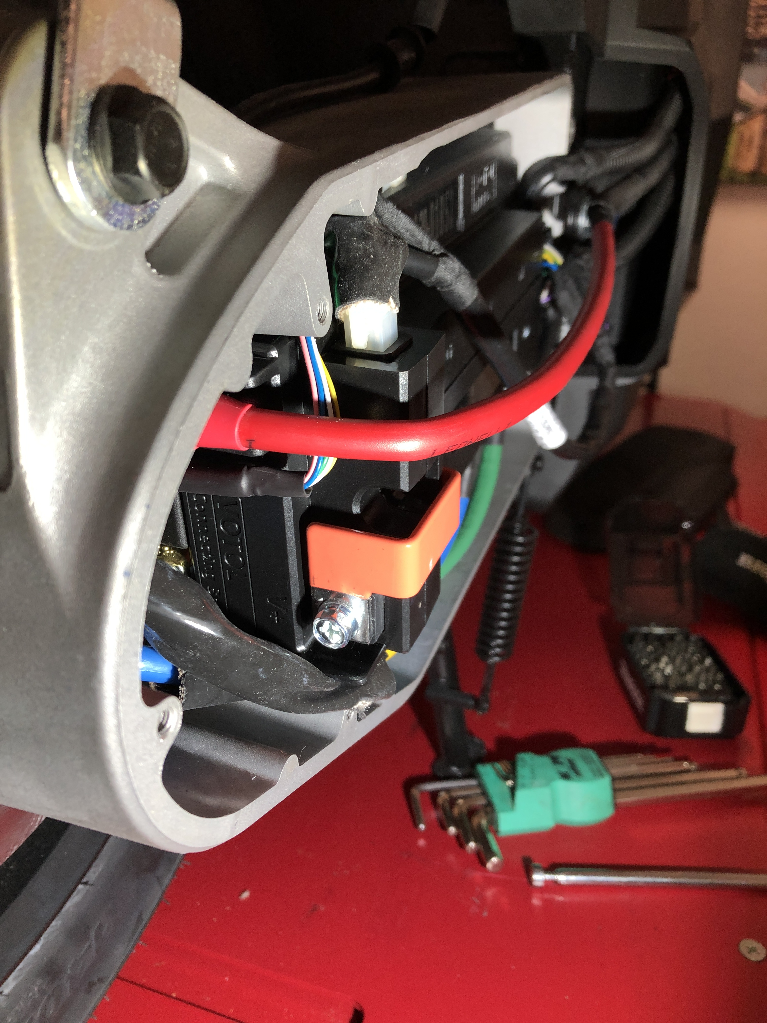

Dennoch, der Motor dreht ja kurz an. Es ist also sehr wahrscheinlich, dass das Schütz zumindest am Anfang angezogen ist. Evtl. fällt es dann wieder ab? Wie kann dann aber der Controller den Motor dann trotzdem induktiv bremsen? Das bleibt ja beim Kälteproblem dauerhaft so, so lange die Zündung an ist, wenn ich die Fehlerberichte richtig verstehe. Gut, er könnte intern kurzschließen (so wie Modellbau-Controller bremsen), aber können das solche Fahrzeug-Controller, wie wir sie haben, oder brauchen die immer den Akku als Energiesenke? Mir kommt das suspekt vor, dass es das Schütz oder seine Ansteuerung sein soll.
Das Schütz hört man ganz eindeutig klacken, zumindest das mit dem Sevcon verbaute. Vielleicht kann das mal jemand checken? Man kann auch die Schwingenabdeckung recht problemlos aufmachen und einfach mit einem Voltmeter nachmessen.

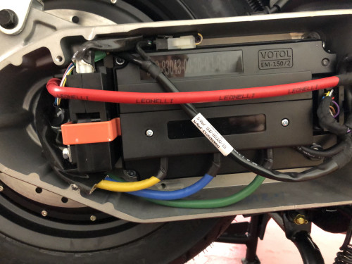

Hier noch ein wenig Futter,
Gruß Frank
Vertragshändler für NIU, Horwin, LiveWire, Super Soco /Vmoto, Zero-Motorcycles, TINBOT, TRITTBRETT, STREETBOOSTER
Beiträge: 20958
Re: Probleme der neuen S01-Generation mit Votol-Controller

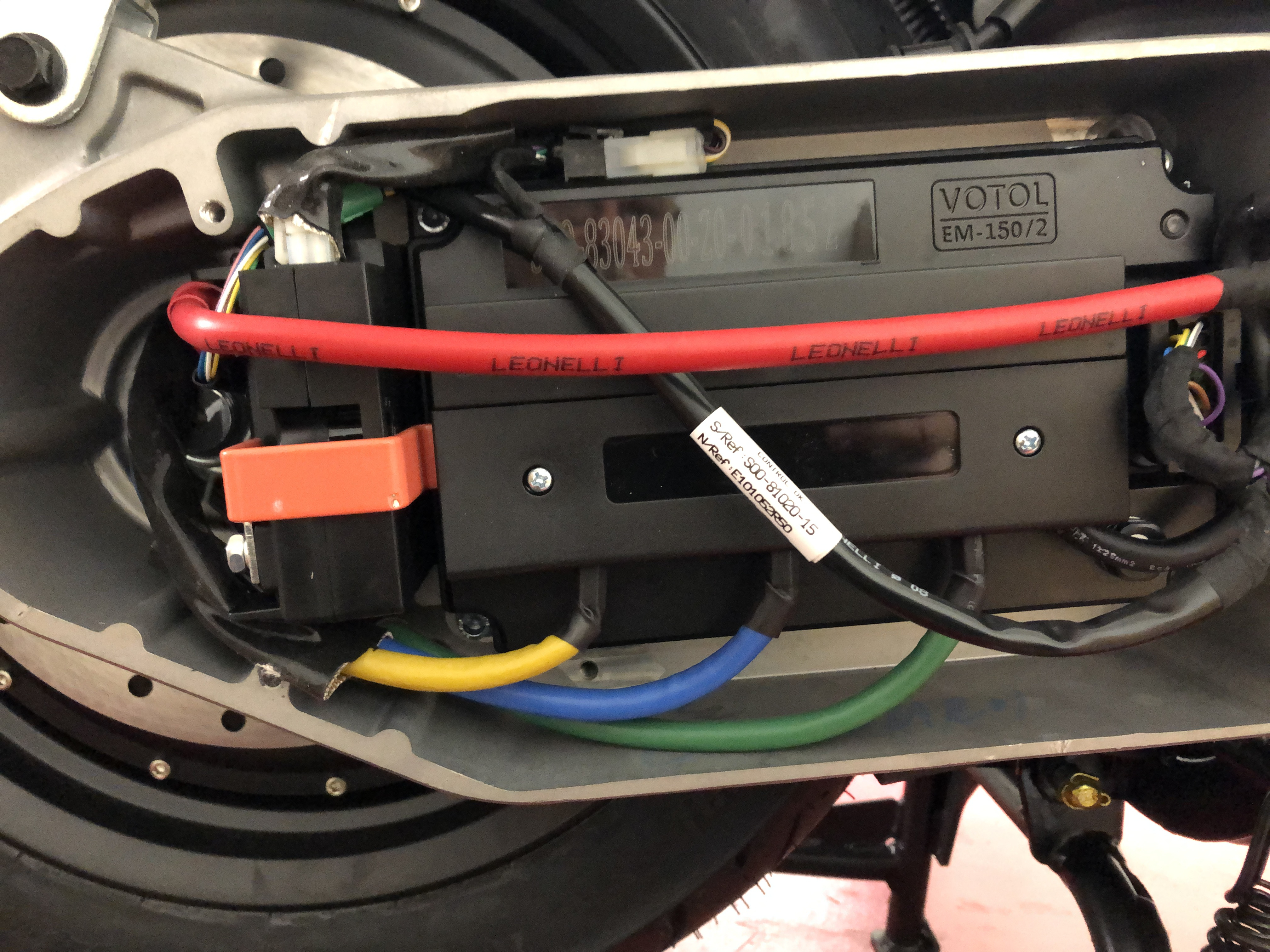

Hinten steht "Connecting Box" drauf (von Votol), mit einer Stromschiene, die mit V+ gekennzeichnet ist und zum Controller geht. Demnach müsste das rote fette Kabel von Batterie Plus kommen, und in der Box drin der Schütz sein?
Um die 4 Signalkabel gehen da auch rein, was 2 für den Schützstrom sein sollten, und zwei ggf. für einen Auxkontakt, der zusammen mit einem voll geschlossenen Schütz zu geht und dem Fahrzeug-Steuergerät die korrekte Funktion vom Schütz bestätigt. Oder zwei Überbrückungskabel über den Plus-Schütz zum Vorladen der Eingangskondensatoren vom Votol, bevor der Schütz möglichst lastarm schließt.

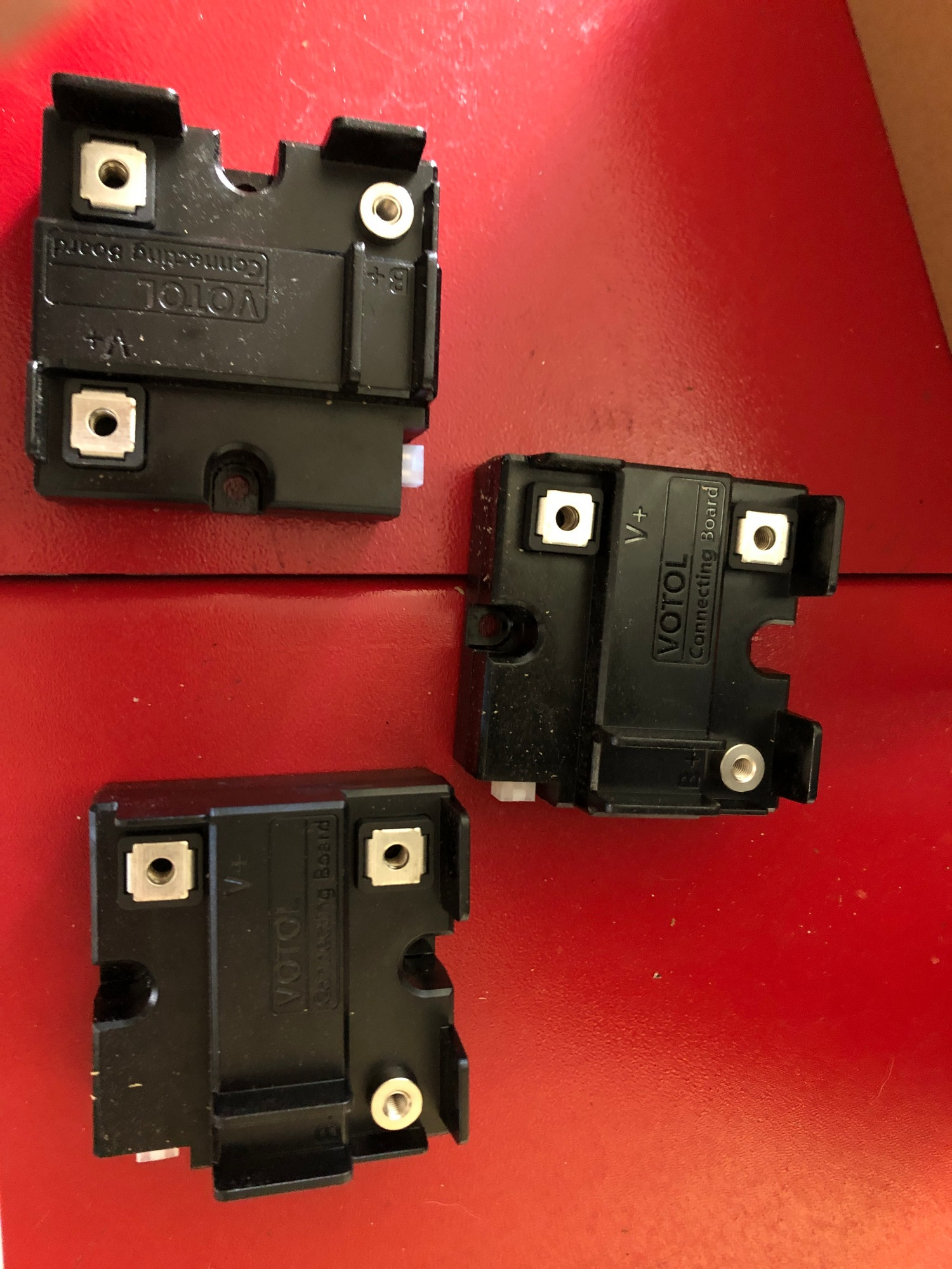

So sieht das Schütz ohne Steuerung aus
