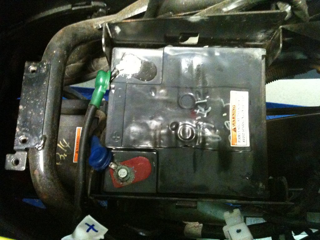

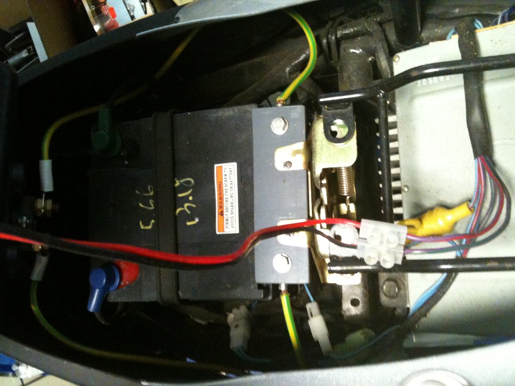

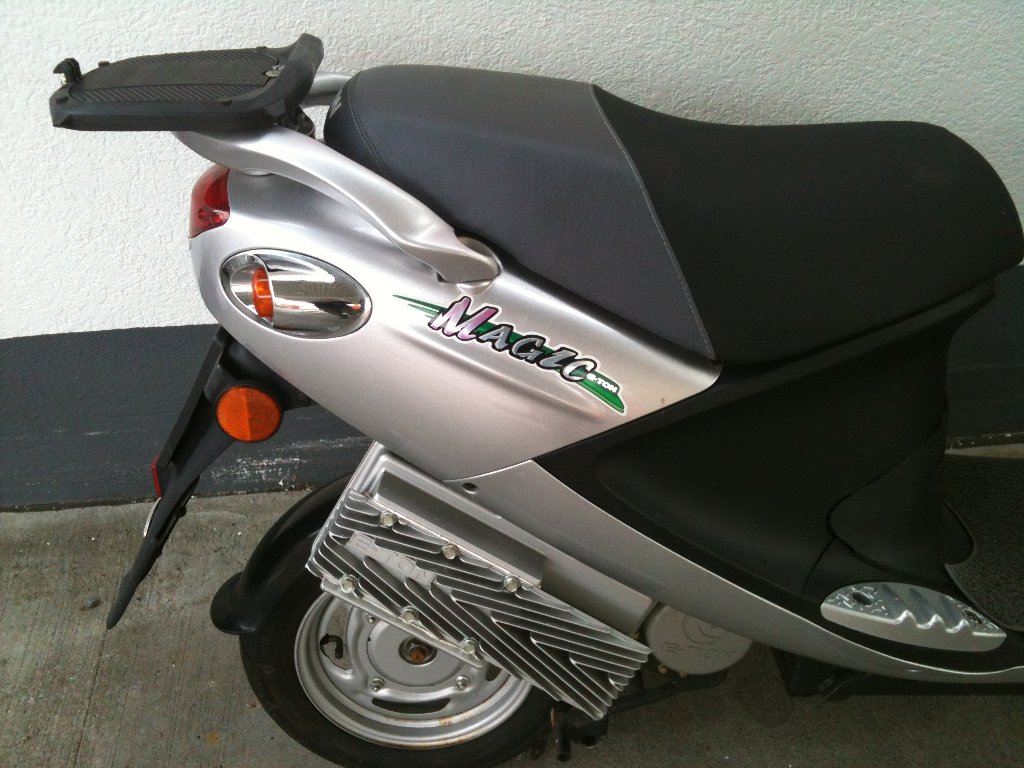

So mal etwas für unsere Vario-Freunde. Ein gute Gelegenheit und ein kleiner Wink aus dem Netz hat mir zu einem neuen Roller verholfen.
Ein ich glaube Taiwanese, mit platten Akkus und wenig Kilometer.
Ich werde zuerst mal einige Bilder machen und dann später berichten. Wir können alle hier von defekten Akkus ausgehen. Falsch Pflege oder defekter Lader oder Beides.
Eine Funktionsprüfung mittels Starhilfekabel und anderen 48V Akkus war erfolgreich.

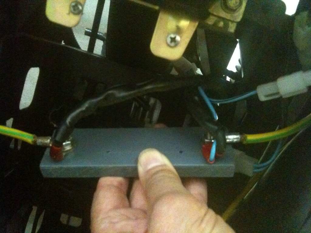

Eine Frage an unsere Fachkraft Alfred zum letzten Bild: Was ist das für ein grauer Schokoriegel mit dem gelben Kabeln?
Ein Kabel geht zu einem Natoknochen. Eine HS hab ich nicht gefunden.

Was der Bauer net kennt frisst er net.......
Aber mit dem Helmfach hat das nichts zu tun. Vielleicht ne vergossene Streifensicherung?
Auf der Unterseite hab ich noch mehr Kabel gefunden. Beide grüngelbe gehen zum Natoknochen?
Ist wohl nur ein Stück Kunststoff oder soll ein Klemmbrett sein als Ersatz für die nicht mehr vorhanden HS?

Ja, es könnten die Originalkabel zur möglichen HS sein. Sie ist aber nicht mehr da. Es ist die Gesammtspannung des Rollers.
Dann ist es ein Klemmbrett und der Natoknochen trennt bei Bedarf die Gesamtspannung. Wer hat sich das denn ausgedacht?
Die haben wohl keinen Sicherungsautomat bezahlen wollen. Den Natoknochen kenn ich noch von meiner Wehrdienstzeit. Im Rennsport hat man das wohl auch.
Also nix Neues eingebaut im Vario-Roller. Aus der Not gebastelt oder so......

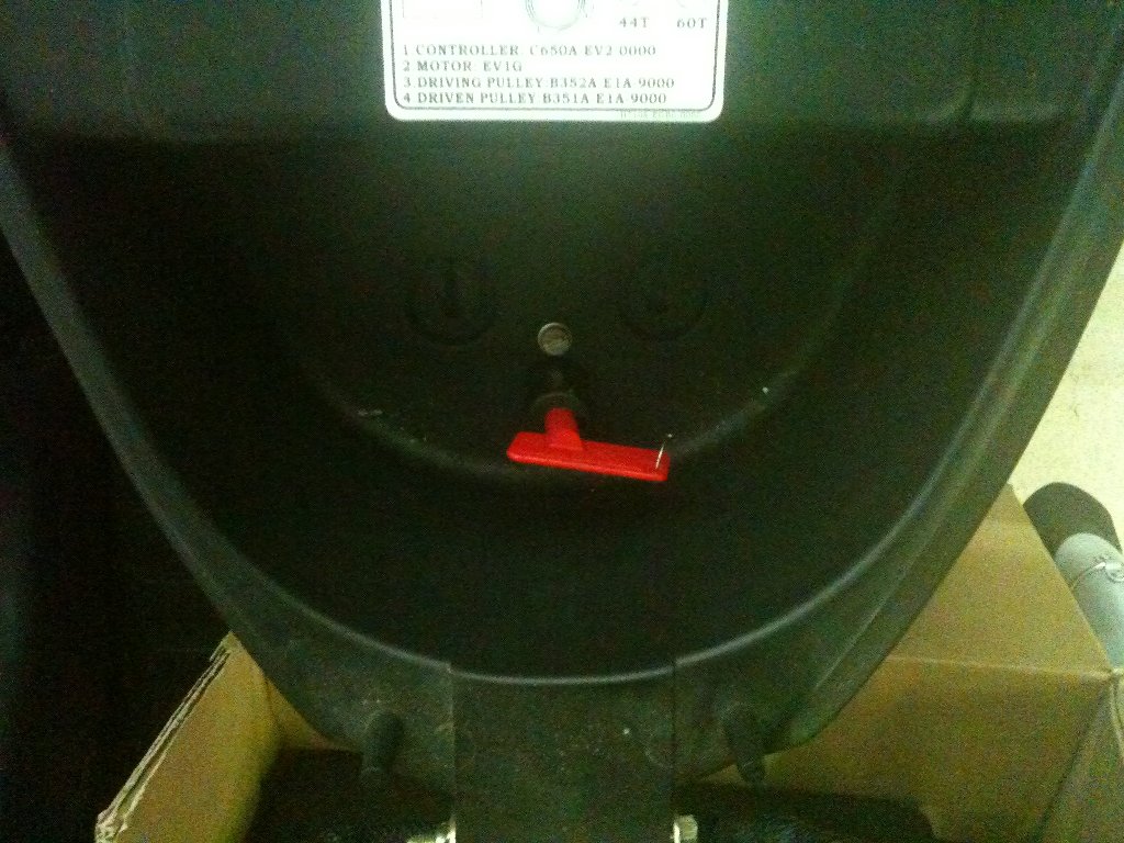

Er trennt halt die zwei Kabel oder gibt Kontakt. Da war wohl jemand nicht beim Bund?
Der Rote Knochen sitzt im Helmfach und hat von unten dicke und fette Schrauben für beide Kabel zum grauen Riegel.

Also wenn die gelb-grünen Erdungskabel zum Natoknochen geführt werden, dann ist das graue Dingen wirklich nur ein Klemmbrett, insbesondere wenn darüber 48V zu messen sind. Bei Natoknochen an dürfte die dort messbare Spannung nahe 0V sein, unter unter Last fangen dann die Erdungskabel an die Umgebung zu heizen = Sitzheizung
Die Augen gehen mir natürlich nicht über, lieber Alf, ich kann mich entsinnen nach Coburg gemailt zu haben, dass dort ein schöner Roller zu verkaufen ist, von dem mich ausgewählte Einzelteile als Ersatzteile interessieren würden
Konnte aber niemand ahnen, dass das Ding für den Preis noch funktioniert und wohl nur die Akkus verkocht sind. Da wäre ein Schlachtfest schon zu schade.

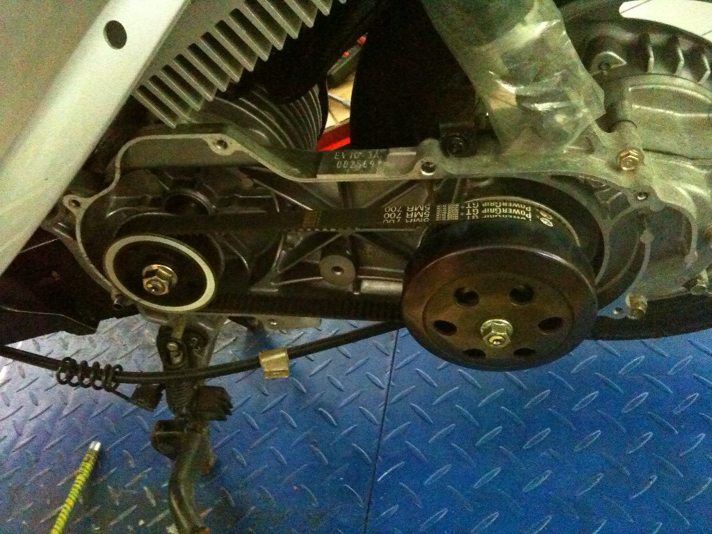

Der E-Ton hat eine Festübersetzung, keine Vario. Allerdings auch eine Fliehkraftkupplung. Mir würde die Schwinge insofern gefallen, als dass sie weniger Verluste aufgrund der fehlenden Vario haben dürfte. Und hier im Berliner Flachland wäre die Vario verzichtbar.
Ansonsten kommt die Schwinge wie auch weite Teile der Elektrik (Controller, Ladegerät, ...) aus der gleichen Schmiede wie meine, es sind lediglich unterschiedliche Rollerhersteller.

Unter Schwinge verstehe ich: nachdem Hallstecker, die 3 Motorphasen, der Temperaturfühler (ist wohl am Hallstecker), Stoßdämpfer und die zwei Schrauben am Drehpunkt im Rahmen gelöst sind, fällt da ein größeres Teil aus dem Roller. Dieses große Teil wäre (inkl. Motor) die Schwinge.

Hab gerade die Kupplung in Verdacht für die schlechte Leistung. Unabhängig von den Akkus hat die Original-Kupplung ein Prob. Um den Motor zu schonen kommt sie relativ spät in der Drehzahl des Motors. Dies scheint bewusst so gewählt worden. Dadurch sehen die Glocken der Kupplung recht ausgeglüht aus.
Das Anfahren mit dem E-Ton geschieht also zu Lasten der Kupplung, wobei der Motor geschont wird. Hierbei spart man sicherlich auch Strom, was der Reichweite zum Vorteil kommt. Dadurch kann ich jetzt nicht bestimmen welche Andruckfedern dafür die Richtigen sind. Das muss man halt probieren und gleich neue Belege mit verbauen.
