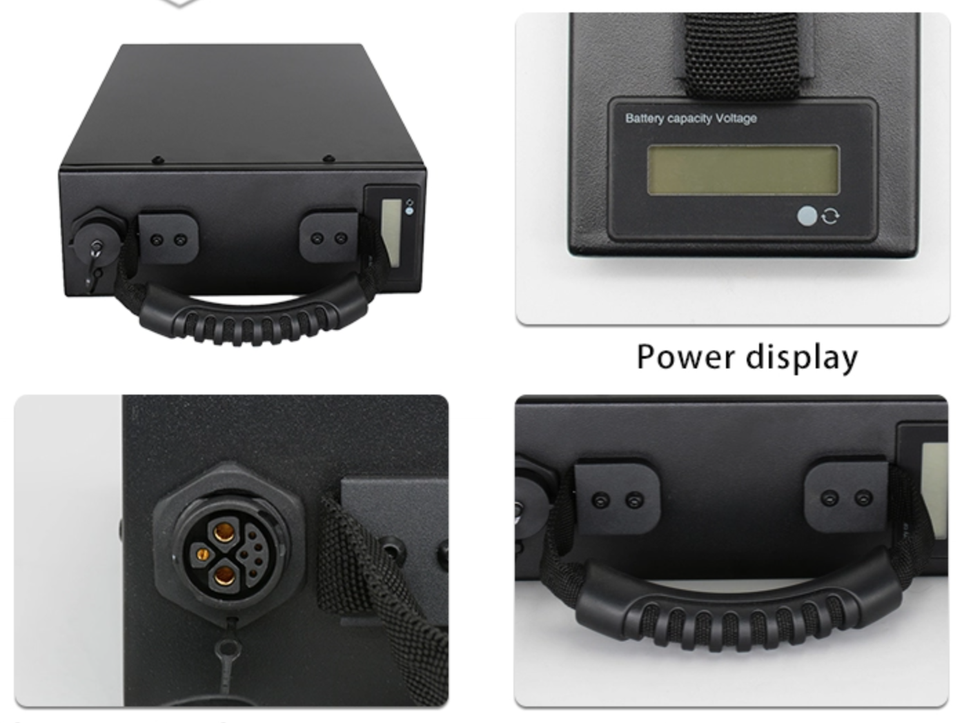

Hallo Profis,
weiss jemand ob dieser Akku für der e cruzer geeignet ist?
https://www.alibaba.com/product-detail/ ... 73403MksRI
atu exporer e cruzer 2019 akku

Re: atu exporer e cruzer 2019 akku
es gibt einen von der Karosserie her dem E-Cruzer ähnlichen Roller in Deutschland als Tinbot F10 mit größerem Akku (60V, 28 Ah).
Dort drin sieht es so aus:https://www.youtube.com/watch?v=yPSUE9Qcci8
Der hat auch die Akku-Leitung mit dem chogori-Stecker. Dessen Akku sieht aber von den Amessungen viel größer aus.
Wenn der 2019er E-Cruzer einen Lithium-Akku mit der gleichen Hochstrom-Steckverbindung hat und insbesondere die im Angebot genannten Ammessungen des Akku-Gehäuses bei Dir passen würden, wird der mit hoher Wahrscheinlichkeit funktionieren. Es ist (wie im Tinbot) auch ein 17s-Li-Ion-Akku der bis 71,4 Volt Ladeschluss aufgeladen werden soll. Vermutlich steht auf dem E-Cruzer-Ladegerät neben 60Volt-Nennspannung auch die Maximalspannung drauf. Es schadet nicht - bevor man in China bestellt - nachzufragen, ob der Akku genau mit diesen Abmaßen auch tatsächlich auf Lager ist.
Alibaba ist eher Großhandel (Bei 1.Sütck-Bestellung kann man versuchen, ob Rückmeldung kommt).
Die eigentlich für Einzelbestellungen gebräuchliche Plattform ist Aliexpress, aber da finde ich nur nur die 20Ah-Variante zum höheren Preis:
https://de.aliexpress.com/item/40011841 ... web201603_
PS: Auch wenn zwei Akkus reinpassen würden, kann immer nur einer angeschlossen werden (weil keine Akkuweiche im Roller ist).
