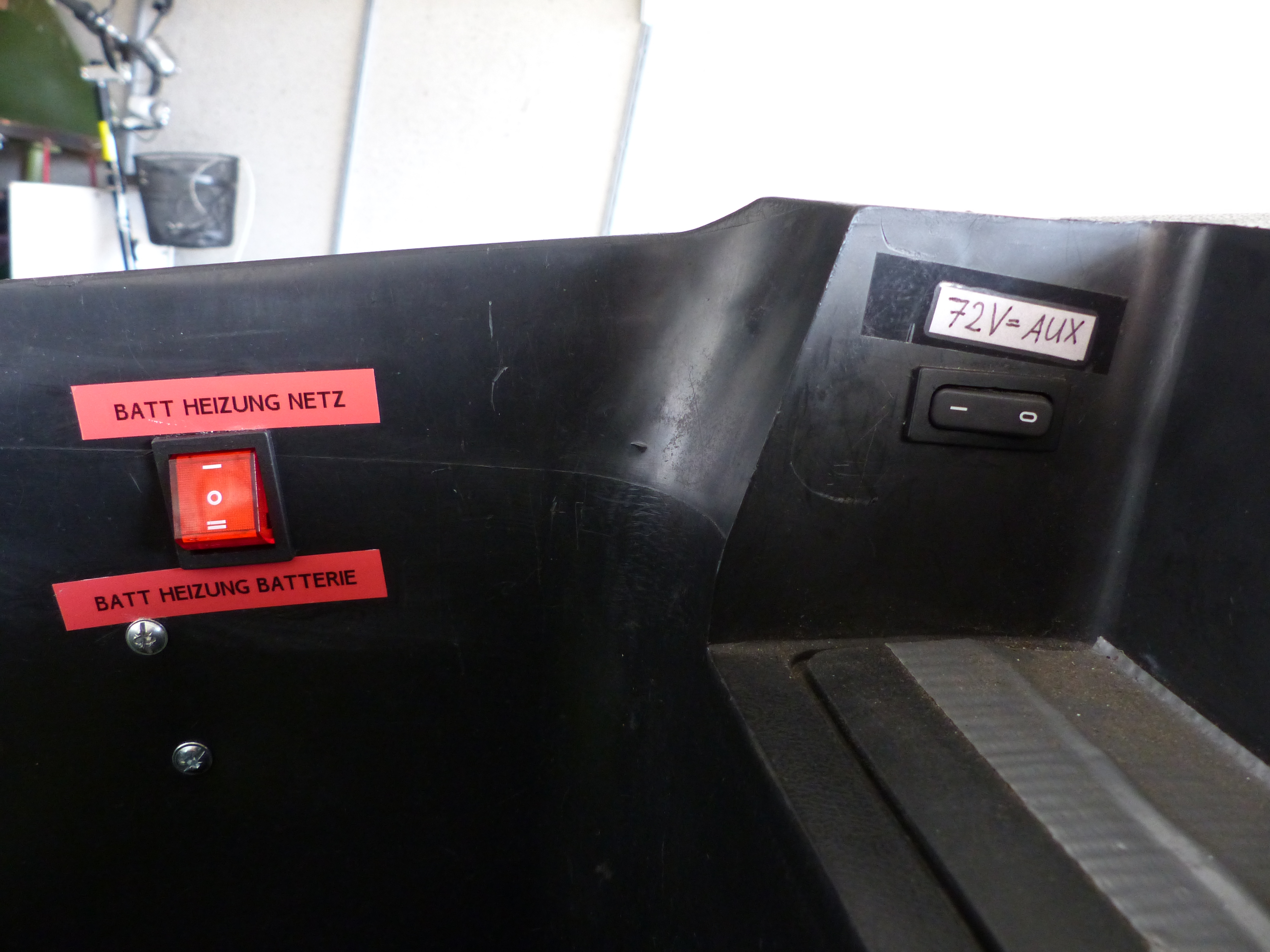

Da wünsche ich Dir viel Erfolg beim Kabel aufräumen. Zwischendurch zur Erholung mal die Bilder meiner (ehemaligen) Peripherie der Batterieheizung V2 in meinem Thunder.
Oben auf dem Deckel des "12V Batteriefachs" tronte mein aus einem Conrad-Bausatz gebauter 12V Temperaturregler: Einstellung per Schraubendreher, rote LED zeigte Heizbetrieb an. Der kurze Netzstecker war für die netzbetriebene Heizungssparte. Das Emsiso BMS am Boden des "Helm"fachs (meiner ging da nie rein...) wollte ich schlicht im Blick haben, da eine Digitalanzeige dessen Gemütszustand preisgab. Es war vorher von außen nicht einsehbar UNTER dem Blech, AUF dem es im Bild tronte, was ziemlich sinnlos war. So nahm aber die notwendige Plexiglashaube darüber ein wenig des Helmfachs weg, aber kaum mehr, als es der vorherige blödsinnige Buckel-Deckel da unten tat.
In der der rechten Wand des Helmfachs war der rote 3-Fach Kippschalter zum Umschalten der Batterieheizung zwischen Netzbetrieb, AUS und Batteriebetrieb, und rechts der Kippschalter, mit dem ich Batteriespannung auf den DC-DC-Wandler für die Batterieheizung geben konnte. Im Sommer war der auf AUS. Und hier meine Ansicht auf die rechte Seite vom Rahmen und Helmfach. Hintern überm Hinterrad der DC-DC-Wandler für die autarke Batterieheizung, seitlich am Helmfach außen das Meanwell Netzteil für den Netzbetrieb der Heizung. Die Heizung war eine für mich passgenau in China gefertigte Silikon-Heizmatte mit 100W bei 12V, die ich allerdings mit 13,5V betrieben habe. Ich finde es toll, dass sich endlich noch jemand an eine Batterieheizung im Thunder, Geschmacksrichtung "Extremo" getraut hat

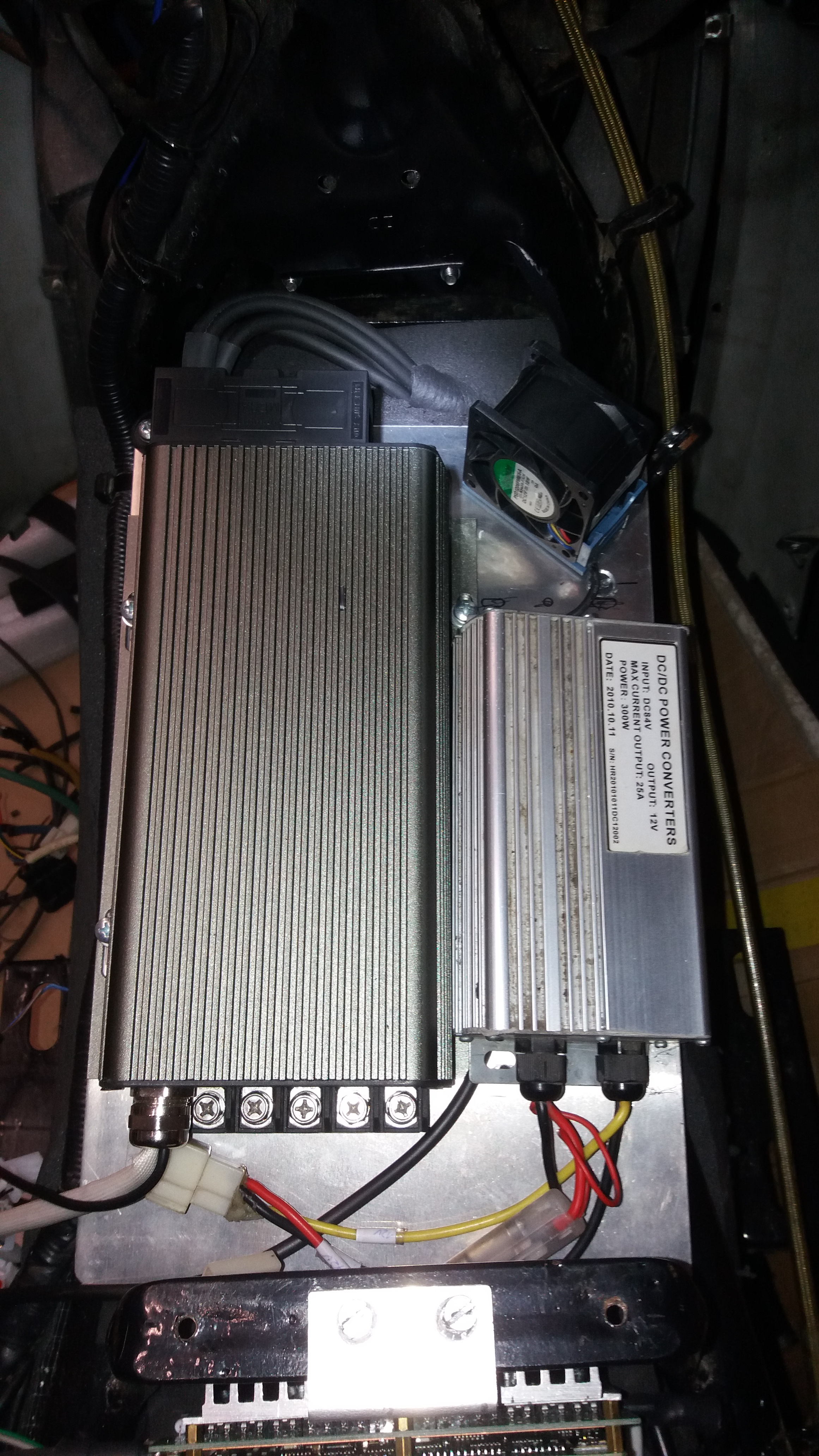

Neues Halteblech ist angefertigt.
Der DCDC wird schräg eingebaut. So spare ich 15mm Baubreite und kann den Thermoschalter für den Lüfter (60x60x38mm mit 18W) schön verstecken.
Der Controller kriegt noch Vollflächig ein Wärmeleitpad verpasst damit die Alu-Platte darunter noch etwas zur Wärmeabfuhr beisteuern kann.
Oberhalb vom Controller sitzt nun die 160A/80V Streifensicherung.
