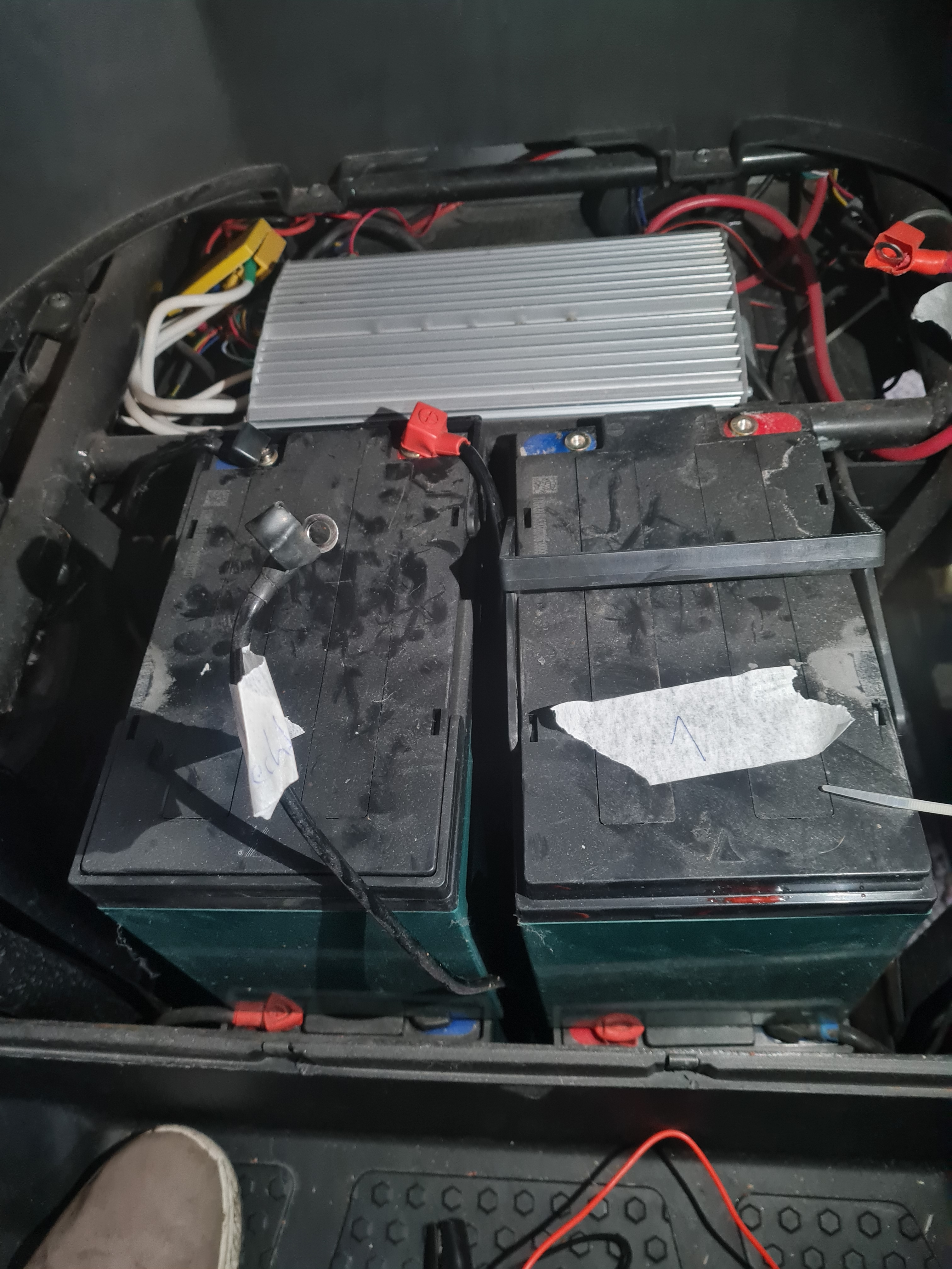

Re: Batterieprobleme beim Tol T414
So habe jetzt die oberen Batterien durch getestet und es funktionieren beide hinten nicht. Das Problem ist ich bekomme sie nicht raus weil sie irgendwie mit der unteren zusammen kleben oder sind die irgendwie verschraubt?
