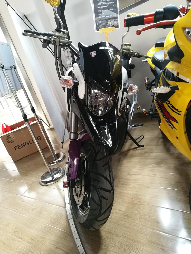

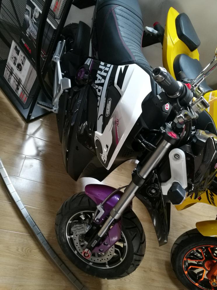

Ich habe gerade ein nettes Gefährt entdeckt und liebäugele mir dies zu kaufen. Weiß jemand wie es sich mit der Zulassung von ebikes verhält? Siehe Bild, es handelt sich hierbei schon eher um ein Motorrad, wäre aber auf 45kmh gedrosselt. Genügt hier Führerschein klasse B oder benötigt man einen Motorradführerschein? EEC ist vorhanden, ich denke da es gedrosselt auf 45 ist wäre die Zulassung wie bei anderen E-Bikes mit EEC kein Problem oder fällt es aufgrund der Größe in einen anderen Bereich?
