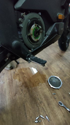

Vertraue dem Tinbot- Zeug nicht, ich habe nen Austauschmotor vor nem Monat bekommen, weil der erste Wasser! im Motor hatte und vorgestern ließ sich das Moped nicht schieben. Meine Vermutung ging schon in Richtung gefrorenes Wasser (Eis) und nach einem Tag im Warmen bestätigte sich mein Verdacht:

Nein, das war ich nicht. Hatte allerdings genau das Problem vor etwa 1,5 Monaten und dann auch einen neuen Motor erhalten.
Dieser hatte dann eine Abdeckplatte mit dem Aufzug "Tinbot" (vorher stand noch der original Hersteller "Kollter" drauf).
Ich hoffte, dass nicht einfach nur der Schriftzug geändert-, sondern auch die Dichtung überarbeitet wurde. Leider nicht...
Und das Wasser kommt vermutlich aus ner Regenwolke :D
Spaß, ich denke das dieses eben genau über die schlecht abgedichtete Abdeckung eindringt.
