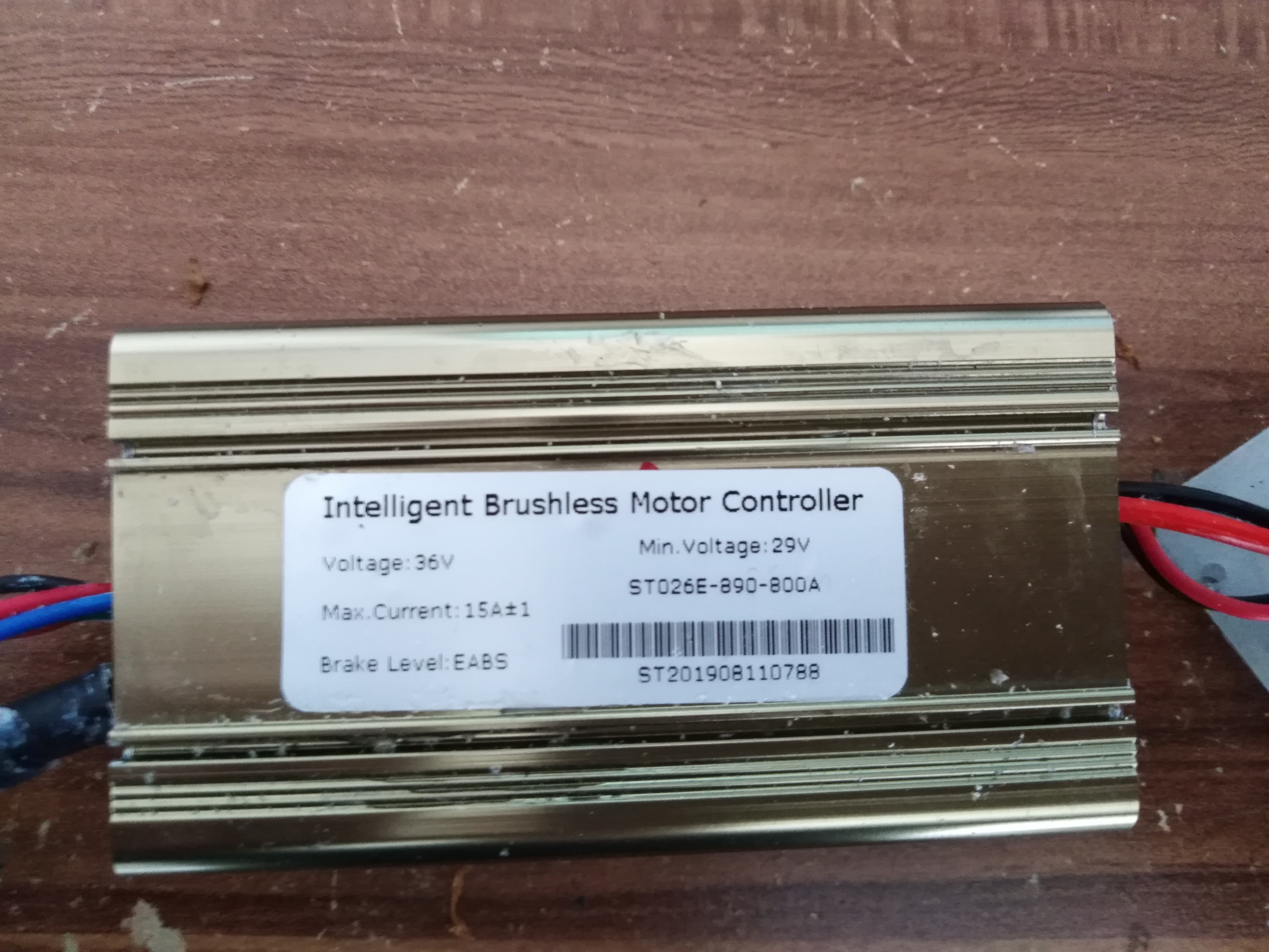

Nachweiteren suchen wo das problem herkommen könnte ich mir uf gefallen das der Intelligent Brushless Motor Controller
Kleine wasser Schäden aufweist.
meine frage ist weiß jemand von euch wo ich so einen Motor Controller bekomme.
oder kann man auch diese Motor Controller von Xomi benutzen die teilweise im komplettset angeboten werden.

für mich hört sich Dein Problem nicht so an, als ob der Motor-Controller der Übeltäter wäre (also ein neuer Contoller nichts ändern würde).
Gemäß der Angaben auf dem Gehäuse hat dieser eine Abschaltspannung von 29 Volt. Er stellt also (ganz regulär) den Fahrbetrieb ein,
wenn (unter Last) die Spannung an den Zuleitungen diesen Wert unterschreitet.
Es kann aber sein, dass (vom Regenwasser) die Steckverbindungen in der Leitung zwischen Akku und Controller korrodiert sind und dort dann ungewöhnlich hoher Spannungsabfall entsteht; oder eben, dass der Akku bisher schon so gelitten hat, dass seine Kapazitätz deutlich zurückgegangen ist. Der Akku würde auch dann beim Ladevorgang volle Spannung erreichen, diese aber schnell verlieren.
Wenn es nur Kontaktprobleme sind, lässt sich das durch säubern/polieren der Kontaktflächen in den Steckern vielleicht kurzfristig beheben.

Also ich hab habe die akku kontakte gereinig, und mehr mals überprüft, sprich prüf instrumente.
jedoch im Controller selber hab ich bemerkt das auf eine seite wasser schände zuerkennen sind!
und voltage 36V eher auf 26 kommen Min voltage 29 auf 25.
hab jauch gedacht das es am akku legen und an den kontakten legen könnte.
jedoch muss ich auch dazu sagen das ich den auch gebraucht gekaut hatte. und nach längeren fahrten gemerkt hatte das hier was nicht ganzs stimmt.

OK,
ich hoffe Du hast dann auch die Akku-Spannung im Leerlauf mal gemessen, ob sie nach dem Laden an 40 Volt herankommt.
Auch der Einbruch derAkku-Spannung unter Last kann vom Akku kommen, sollte bei funktionierendem Contoller aber zur Abschaltung bei 29 Volt führen.
Wenn es tatsächlich am Controller liegt kann man natürlich Ersatz bekommen. Auf deinem Foto sind aber leider die Kabel nicht zu sehen.
Je nach dem ob Sensor- oder Sensorless-Typ wäre die Verkabelung anders.
So Etwas gibt es z. B. aus China: https://www.ebay.de/itm/36V-48V-500W-Du ... SwM8xfYJpO
https://www.ebay.de/itm/E-Bike-Steuerge ... Sw-gNgBUN~
Oder wenn es schneller gehen soll:
https://www.ebay.de/itm/350W-36V-48V-E- ... SwdPFf-BL2
Was man da genau bestellen sollte, hängt von der Verkabelung des alten Gerätes und davon ab, ob der Motor Hall-Sensoren mit dem passenden Winkelversatz hat.
Wenn der alte Controller ähnliche Kabelbelegung hat, kann es sein, dass so Etwas passt:
https://www.ebay.de/itm/373206430250?mk ... olid=10001
