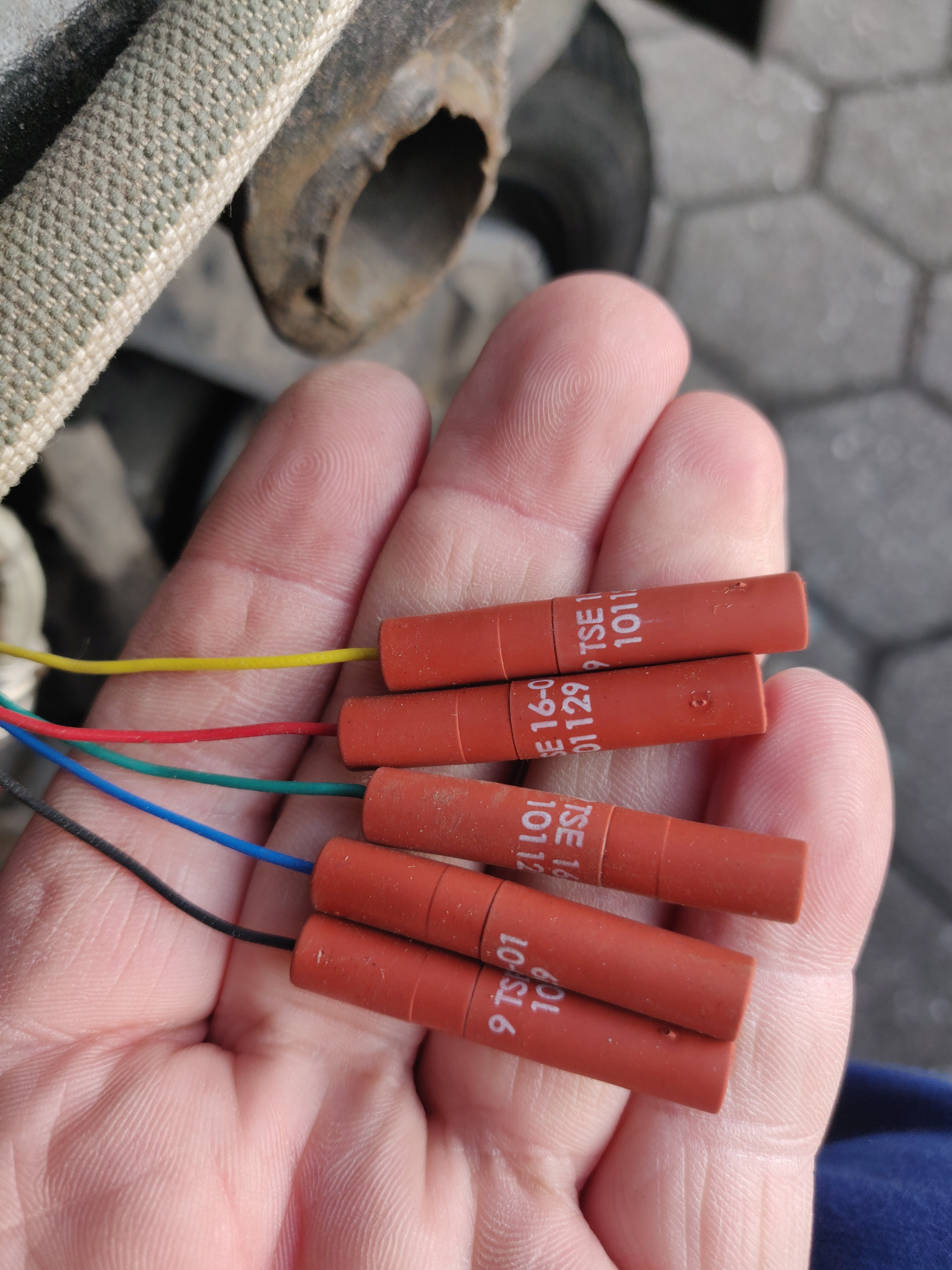

Wie zu erwartenist es natürlich nichht plug&play, aber für den erfahrenen Bastler kein Problem. Heute beide Verkleidungen links ab und die Kabel von beiden Motoren aus dem Roller befreit.
Die Ringösen passen von alt zu neu, Farben stimmen auch.
Die Hallsensoren sind auch identisch, aber natürlich 2 verschiedene Stecker verbaut.
Auspinnen wird wohl das einfachste sein, aber da waren heute die Finger zu kalt.
Jemand eine Idee wo ich an dem schwarzen Stecker ran muss um den gewaltfrei zu öffnen?
Der weiße Stecker ist kein Problem, da muss nur das Silikon raus.

Du musst den roten Riegel vorn am Stecker mit einem feinen Schraubendreher raushebeln.
Dann müsste es vom Steckende her rechteckige Kanälchen oberhalb der Kontakte geben. Dort mit eine Uhren-Schraubendreher rein und runterdrücken, da dabei hinten am Kabel/Kontakt ziehen.

Hallsensoren: Der schnellste Weg ist abschneiden. 0,5mm² Aderendhülsen - mit einer Aderendhülsenzange - auf die dünnen Kabel crimpen. Des Weiteren eine 5-polige Lüsterklemme nehmen.......
Und das Ganze mit Isolierband umwickeln.

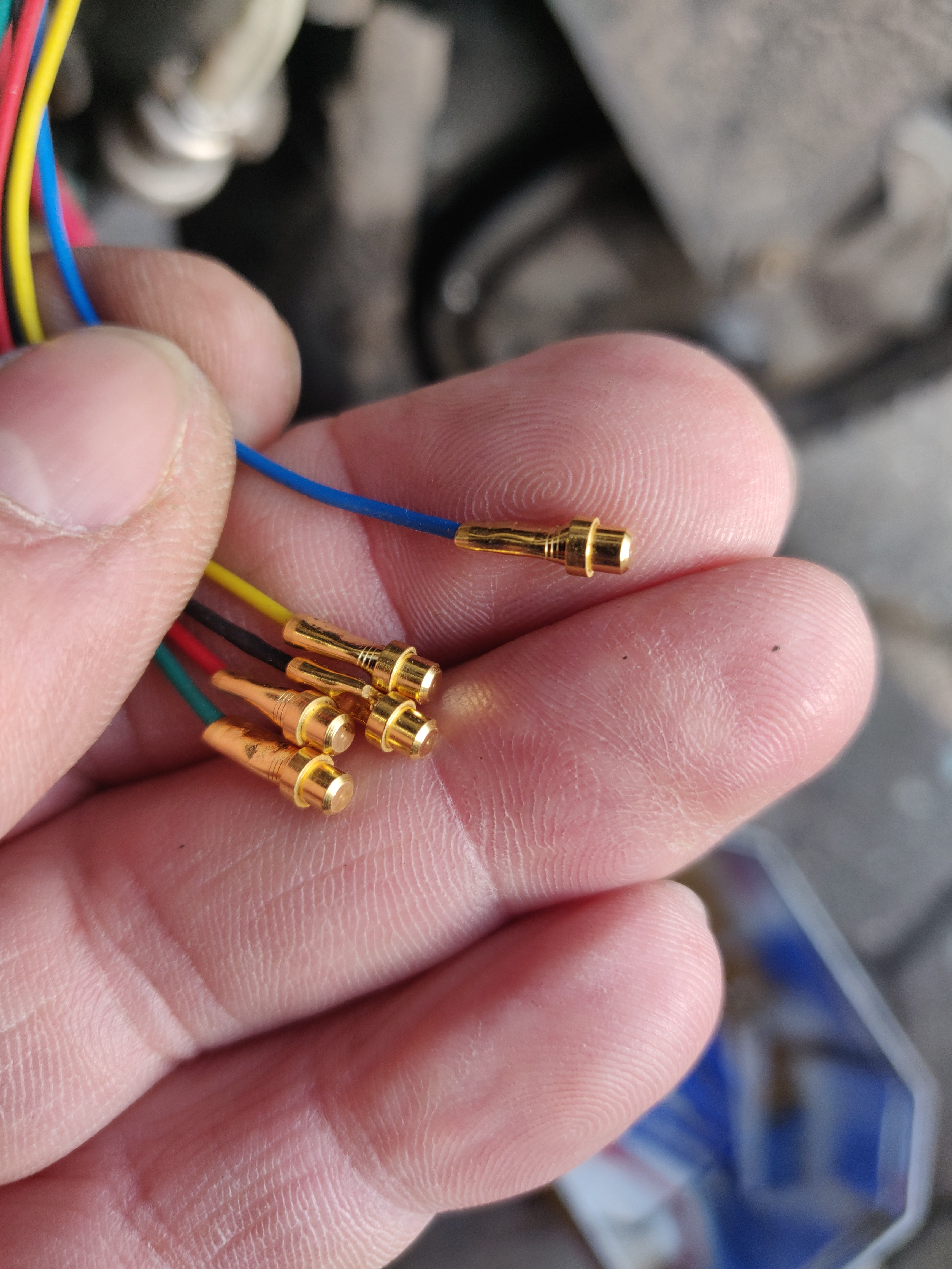

Die Kontakte lassen sich normal wieder trennen, aber nicht wenn sie mit dem falschen Werkzeug gepresst sind....

Ich habe den Stecker komplett rausgeschnitten...
https://youtu.be/23nU1bsutnA
So eine Arbeit wollte ich mir nicht machen.
Beiträge: 20506
Re: Motortausch von 2014 nach 2017
Ein kleiner Uhren-Schlitzschraubendreher hätte genügt zum auspinnen. Musste ich ja auch machen bei der Überarbeitung meines erider 5kW Motors, war total easy mit dem kleinen Schraubenzieherchen :lol:
