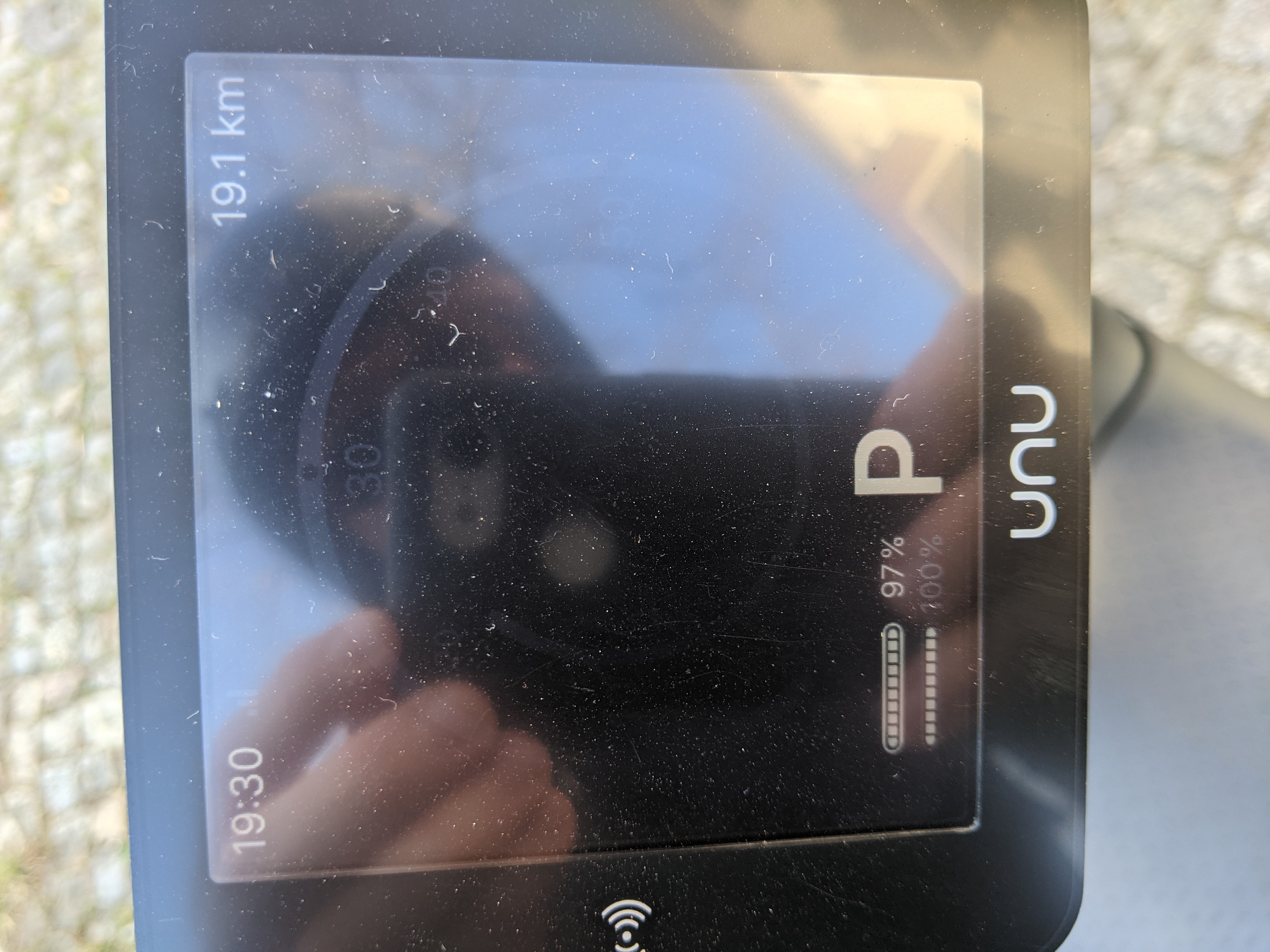

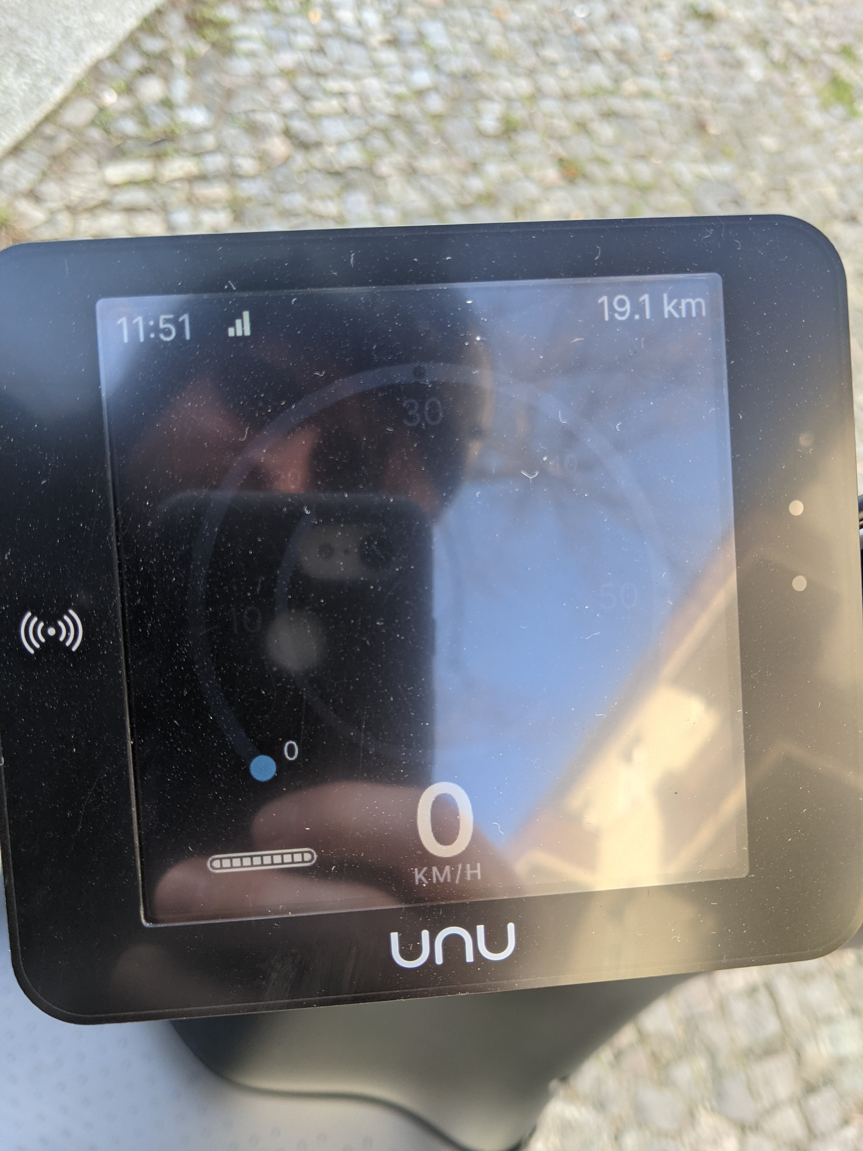

Bin heute mal mit beiden Akkus gefahren. Er erkennt den zweiten Akku und zeigt den ladestand an, allerdings nur im Parkmodus.
Geleuchtet haben beide Akkus.
Hatte auch angenommen (unter anderem wegen dem Video von der Messe und weil nichts anderes explizit kommuniziert wurde soweit ich weiß), dass die Akkus parallel betrieben werden können und bin dementsprechend enttäuscht. Der Roller macht trotzdem Spaß und ich werde ihn behalten. Die Aussparung ist wie gesagt da in dem Staufach. Ein bisschen hoffe ich ja, dass man das irgendwann nachrüsten kann.
