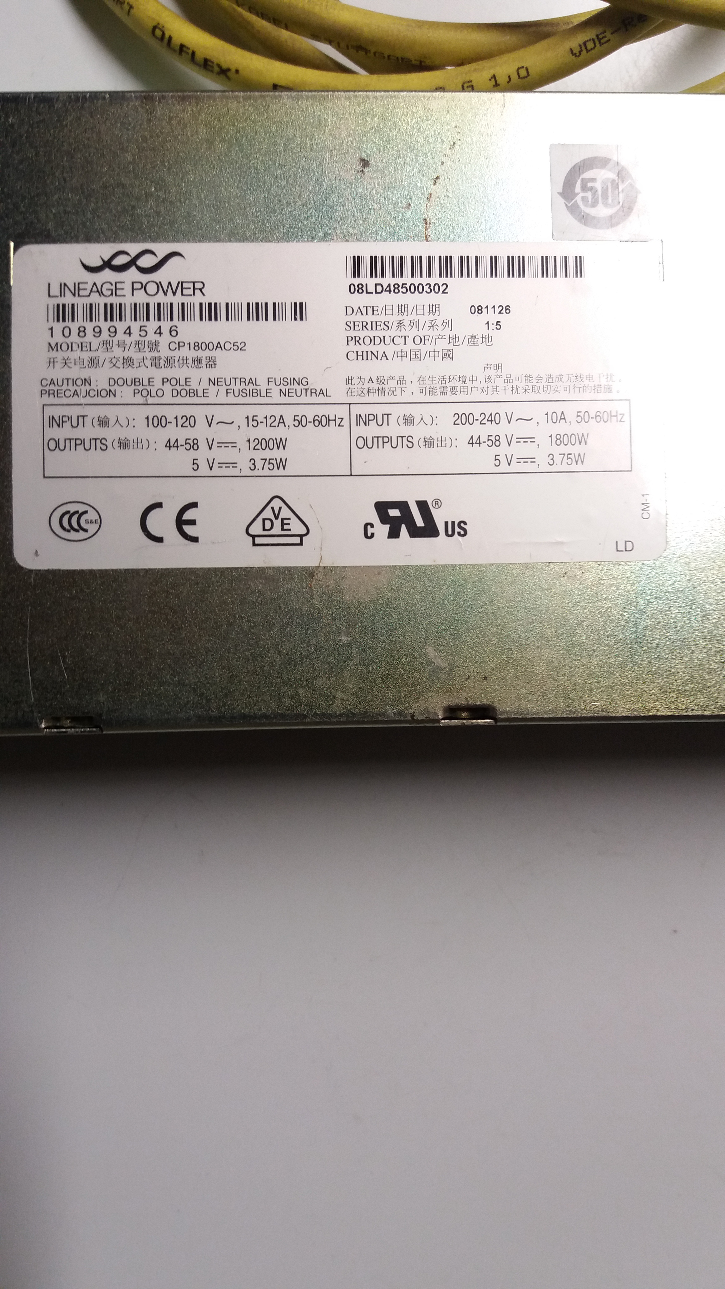

Bilder vom Server NT.
352x104x42mm 2,2kg
352x104x42mm 2,2kg
- Beiträge: 20530
Die Meanwells sind wohl voll vergossen, daher das Gewicht.
