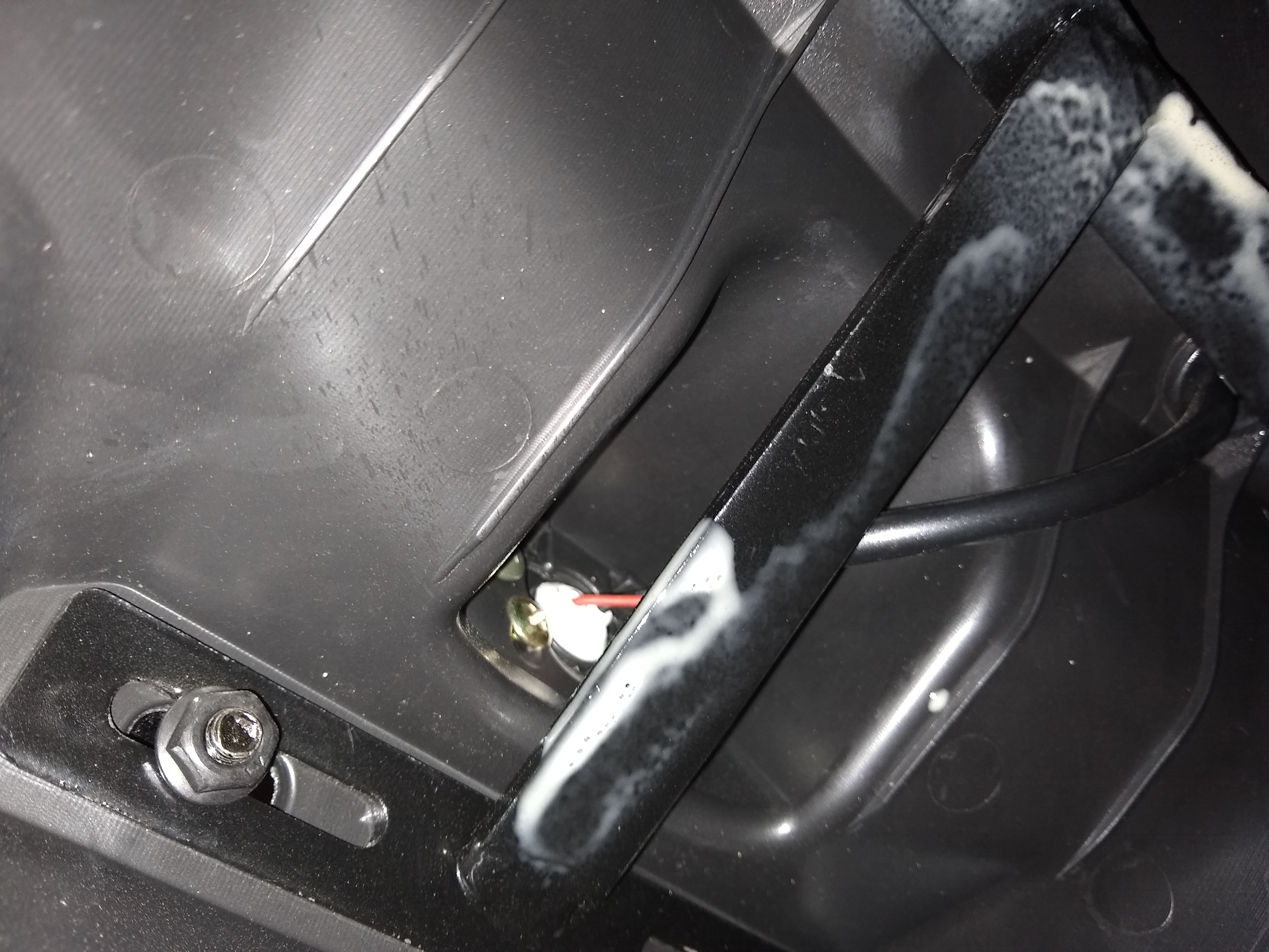

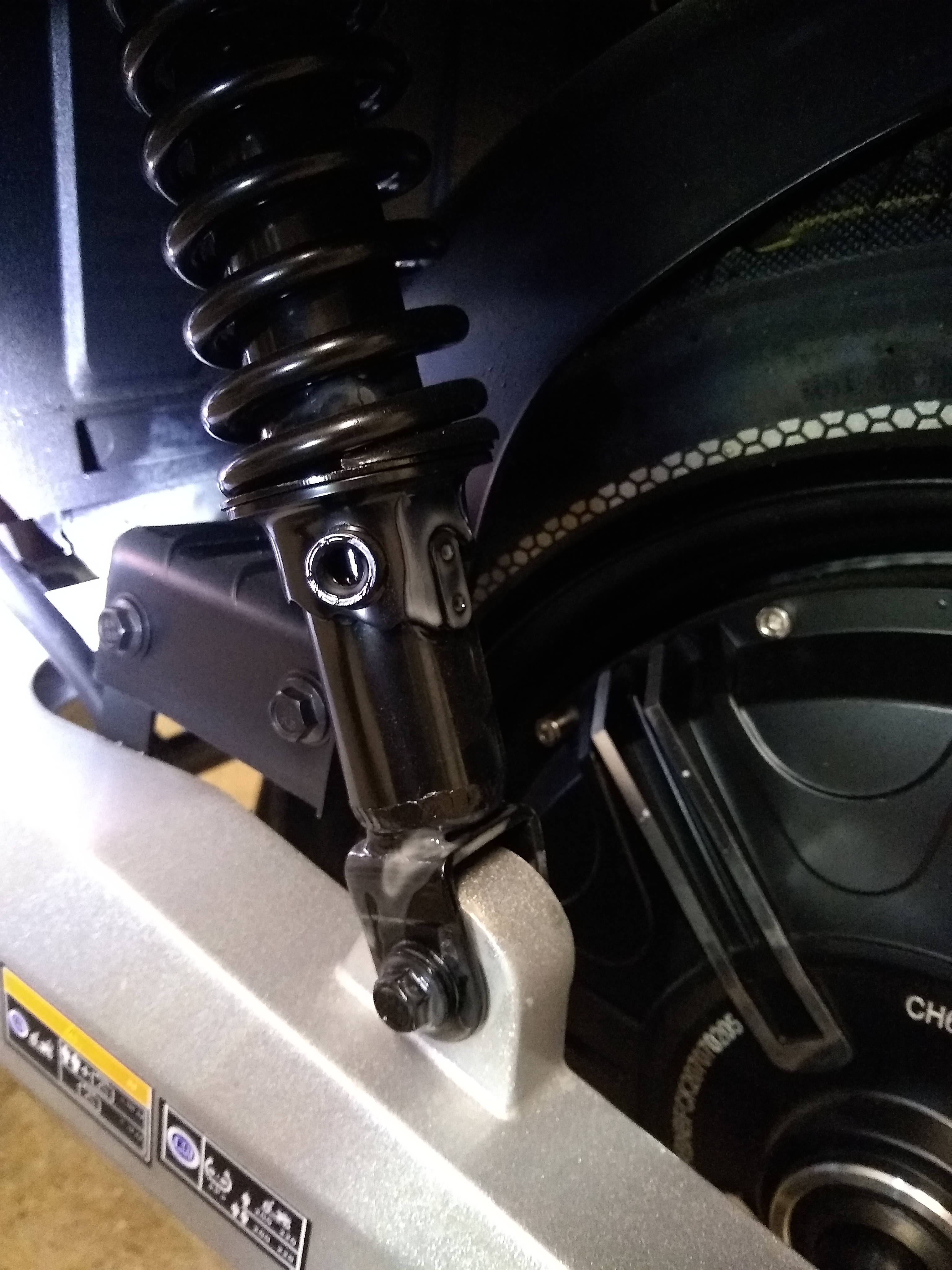

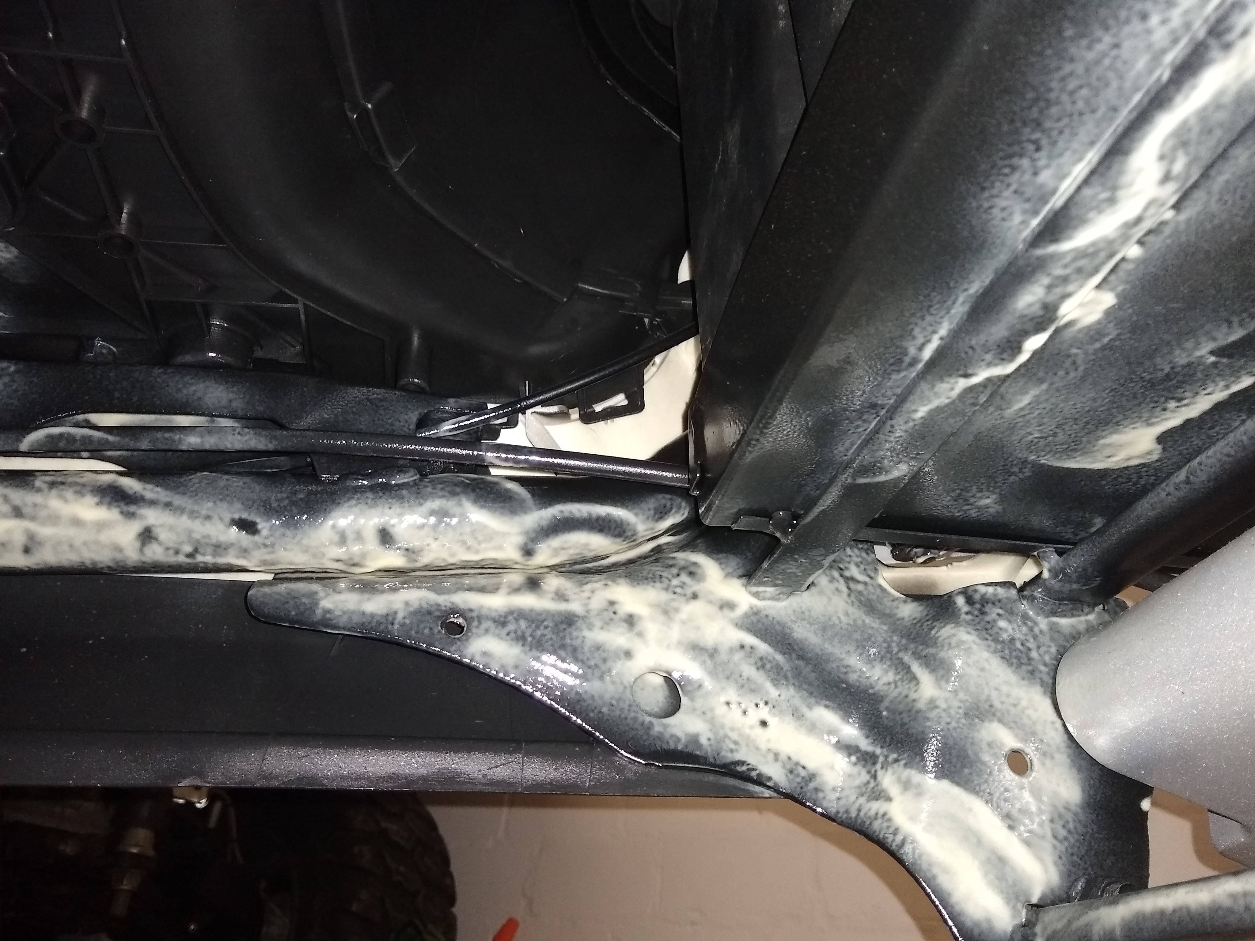

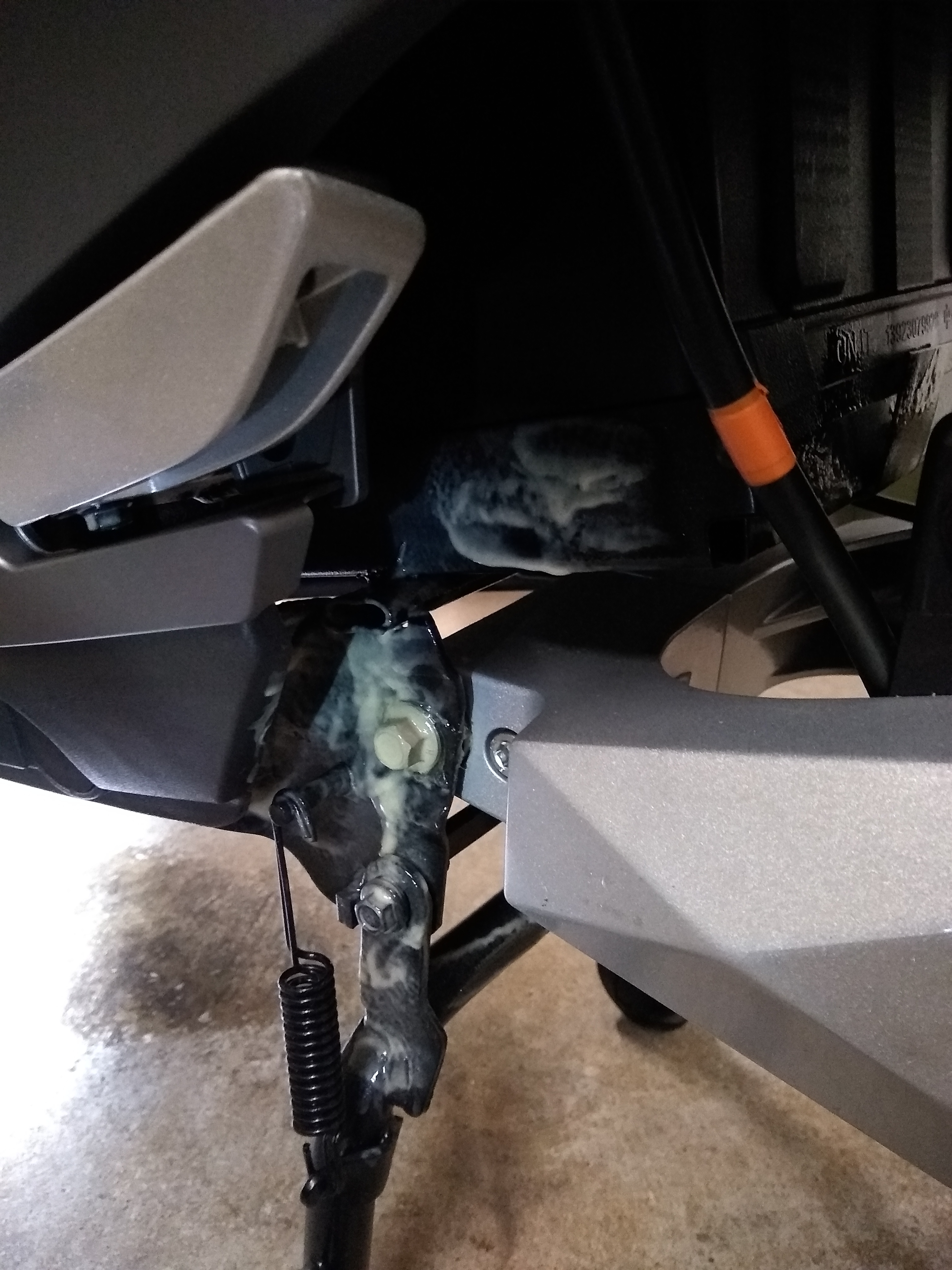

heute habe ich am S5 mal etwas Rostvorsorge gemacht. Mal sehen was das auf lange Sicht bringt.
Ich verwende folgendes Mittel + Hohlraumsonde:
https://www.korrosionsschutz-depot.de/r ... mber=0K205
Hier mal ein paar Bilder:

Hoffe ich auch!
Jetzt hast sich das Lösemittel des Korrosionsschutz verflüchtigt und die Beschichtung ist fest geworden.
Mal sehen wie das in einem halben Jahr aussieht.

Re: Rostvorsorge am S5
Besonders hübsch aussehen tut das Zeug ja nicht gerade
Oder wird das transparent nach dem aushärten?
Besonders hübsch ist das nicht aber Rost sieht auch nicht viel besser ausMEroller hat geschrieben: Sa 6. Mär 2021, 13:48 Besonders hübsch aussehen tut das Zeug ja nicht geradeOder wird das transparent nach dem aushärten?
Und außerdem sieht man das Zeug eh kaum, weil alles am Unterboden des Rollers konserviert ist.
Ich werde mal ein paar Bilder im Rostvorsorge - Beitrag posten.
